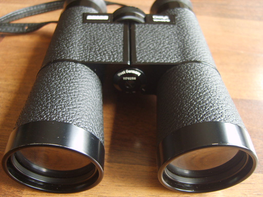

Vreau sa va prezint Zeiss-ul(Oberkochen) 10x40 Dialyt .
Dupa parerea mea unul din cele mai bune roof-uri de "inaine era totul mai bine".

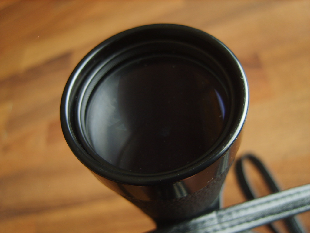

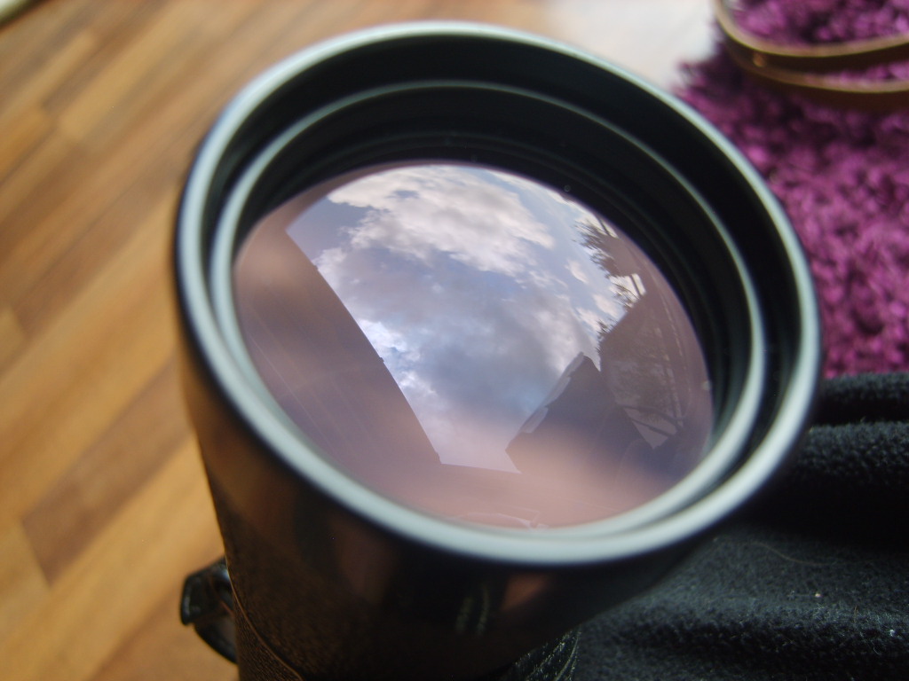

Produs in vest , deci in concurenta cu cei din Jena si-au dat silinta baietii, multicuating pe toate suprafetele inclusiv prisme, mai putin contras de faza, asta e unul fara T*, ca prea vechi...dar in rest cu fineturile de rigoare.

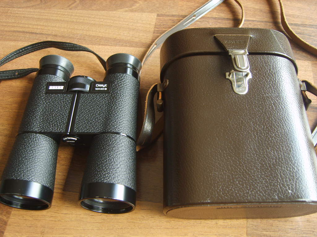

Mecanica perfecta, dupa atitia ani,se misca ca nou, bun al meu e in " fast new" calitate , ori o fii trait in vitrina ori o fi uitat ca- l are bun pentru mine Laughing
deci coating violet, innegrirea tuburilor ca la carte, deci reflexii in contralumina, ce e aia ?
realtiv usor mai usor ca dletrintem ul, unghi mai larg ca Jena-ul porro, contrast culori neutralitate uslr mai buna ca jena , dar si pretul era de 3sau 4 ori cat cel "von jena" ce se gasea si in vest de cumparat.

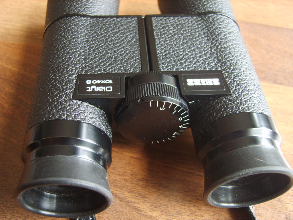

Reglarea e centralizata cu un buton dublu , daca se invarte jumatatea dinspre obiectiv se regleaza dioptriile, inspre ocular focusul.
Buleye pronuntat dar pentru mine inca nesuparator, inca..
Noaptea face multa bucurie la folosit transmisie foarte buna 9,5 din 10, stelele poncte ca la carte 9,5,

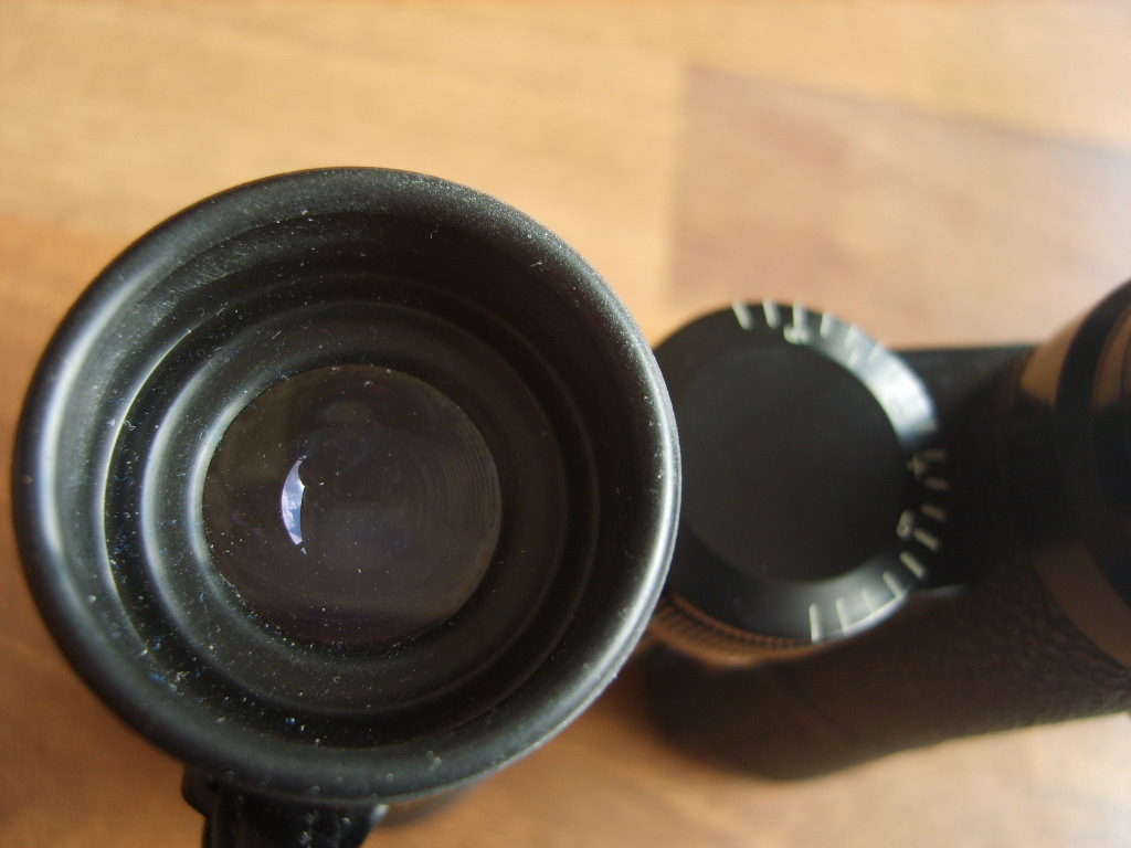

calitatea mecanicii e de cel mai inalt nivel cand il iei in mana face bucurie la folosit , o usoara tenta galbuie are , pe departe de cele rusest dat placut , nu asa rece ca japonezele, profunzime de camp foarte buna pentru un 10x sanzational, nu ai senzatia ca tre sa tot reglezi la focus, caritate cam 80 % perfect apoi scade, dar nu siparator de rau, usor de tinut si mai mult timp fara a obosi,
Nu oboseste ochii deloch, singurul si mai bun dupa parerea mea e 7x40 edf expus mai inainte, ala e ceva maimai in toate privintele, nu arata asa select ca asta dar mie-mi place si mai mult.
Nu ca ar fii rau doamne fereste se apropie foarte de perfectiune , dar mai e loc in sus , nici eu nu am vazut totul... Laughing
Fazit:foarte de recomandat, daca aveti ocazia neaparat , cel putin aruncati o privire prin el, parerea mea ca nu tre sa sa ascunda de cele de azi ( de majoritatea lor, de un swarwski tre sa fuga tare si mai ales repede )
