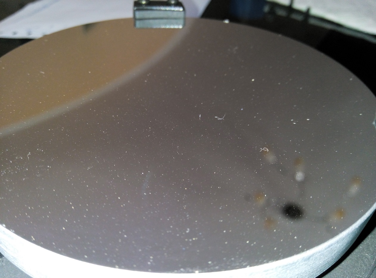

Sambata am facut tot telescopul puzzle sa curat oglinzile care erau prafuite destul de tare. Curatat tot, pus la loc, incercat sa reglez cat de cat din ochi.
Dupa ce am crezut ca am reglat, mi-am dat seama ca nu prea am reusite de reglare deoarece oglinda principala NU are semn de centru Mad

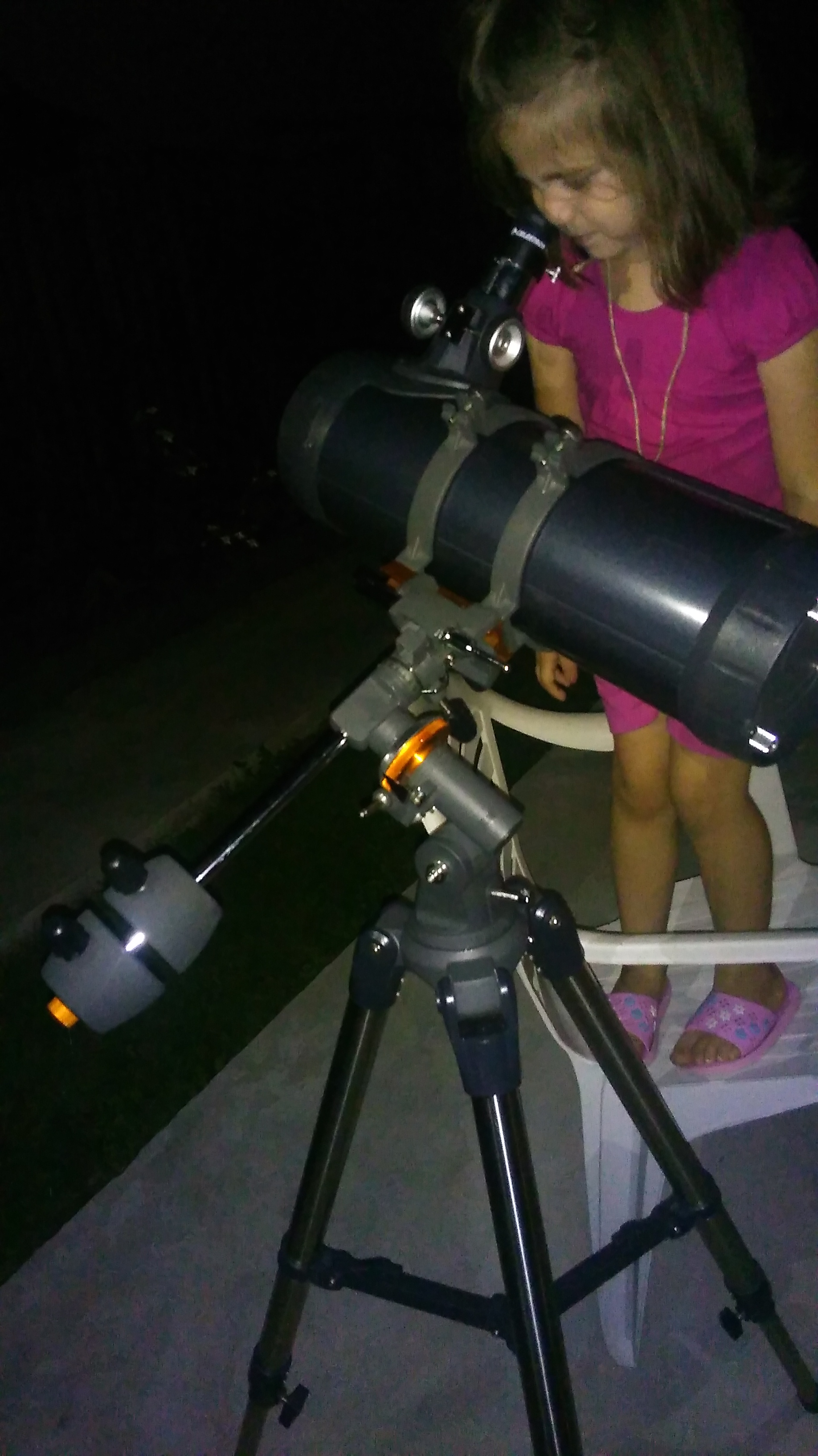

Primele observatii cu fetita mea

Praf pe oglinda principala

reset a scris:
Curatat tot, pus la loc, incercat sa reglez cat de cat din ochi...
Presupun ca nu ai sters oglinda cu carpa de praf Smile.

Praful l-am suflat cu un fion dar nu s-a dus cine stie ce si am sters cu o laveta din microfibre speciala pentru ochelari noua de calitate. Nu cred ca am zgariat nimic.
Ma bate gandul sa scot iar oglinda principala si sa vad cum Dumnezeu pot sa masor centrul fara sa o zgarii ca sa il punctez cumva sa colimez mai bine, reglajul doar din ochi e un fel de voodoo.

Salut și bine ai venit pe forum.
Ca să marchezi exact centrul primarei trasează un cerc pe o coală de hârtie exact de diametrul oglinzii. Îl decupezi frumos apoi îl împăturești cu grijă în 4 ca să obții sectoare perfect suprapuse. Cu foarfeca tai vârful apoi despăturești cercul și îl așezi pe oglindă astfel ca marginea să se suprapună exact. Cu marker negru permanent faci un punct în decupare și gata.
Oglinzile se spală într-un lighean potrivit, cu apă călduță în care ai pus un strop de detergent de vase, prin clătire, fără să ștergi cu nimic. Apoi se limpezesc de 2-3 ori cu apă distilată și se lasă să se usuce în plan înclinat. Ștergerea poate antrena particule abrazive de praf care zgârie stratul reflectant.

Nu te mai chinui cu laser. Foloseste timpul pt. a privi cerul.
Pt. marcare pune deasupra un disc din hartie de acelasi diam. cu oglinda, dar cu centrul gaurit, prin centru marcheaza discret cu markerul fara sa atingi/apesi hartia pe oglinga.
Oglinda daca are praf nu-i problema, probabil aria prafului e 0.000001% din aria curata, deci mai bine nu o stergi decat sa o atingi cu orice altceva in afara de lichid si blandete. Incearca sa te abtii de la mai da cu carpa sau cu orice altceva, o zgarii cu siguranta, faci mai mult rau. Acum sa nu-ti imaginezi ca ai stricat-o de tot, de asemenea probabi zgarieturile vor ocupa 0.0001% din aria nezgariata, sau poate mai mult, depinde cat de bine ai "curatat-o".

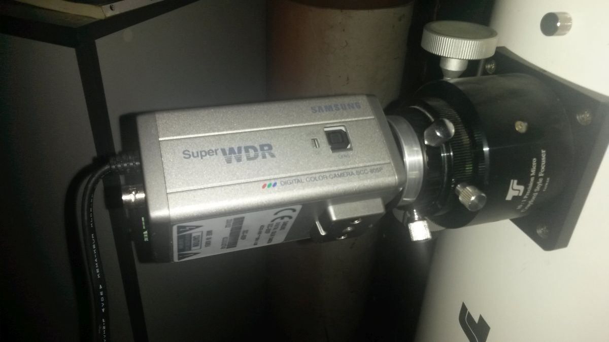

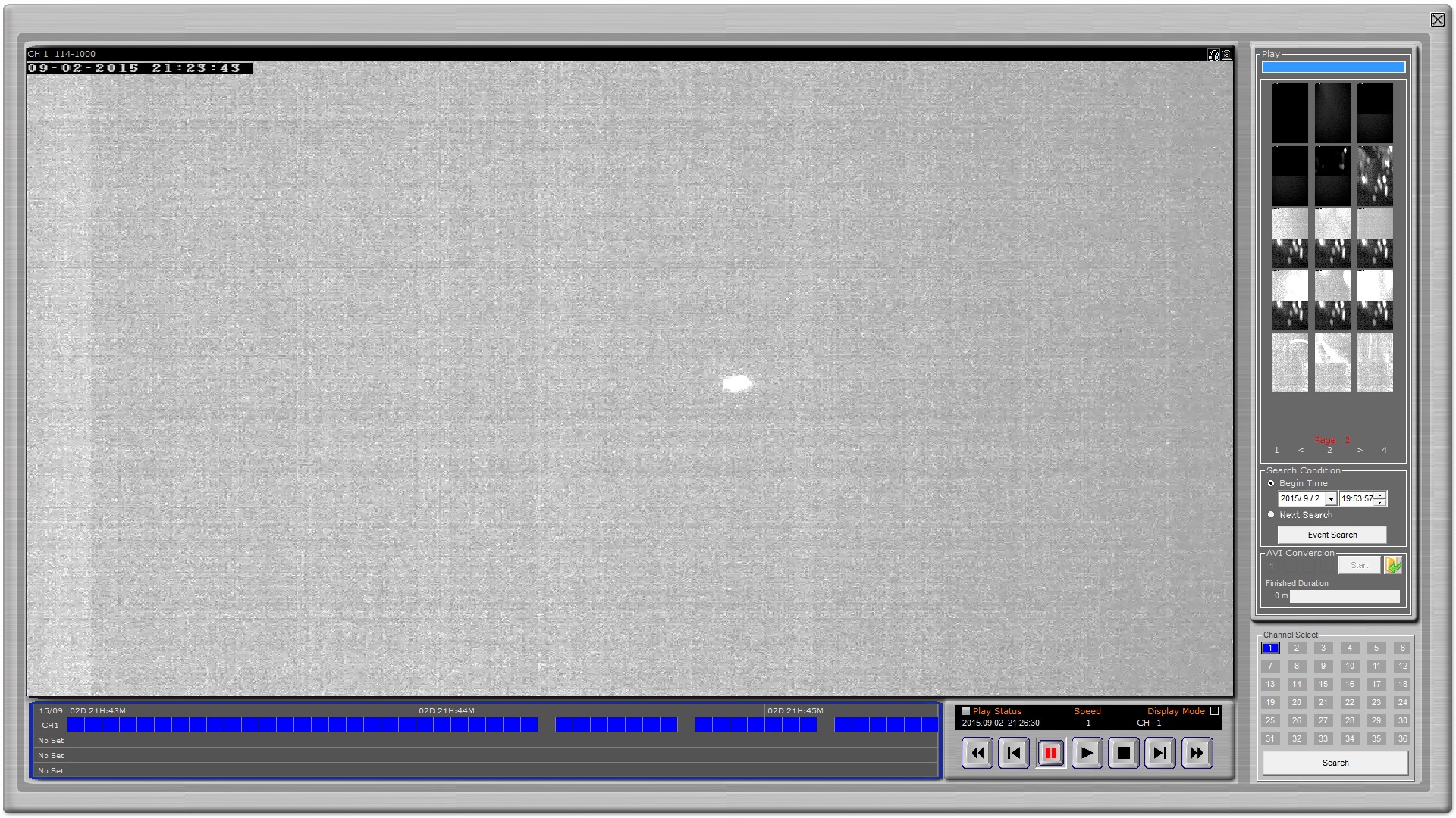

Aseara am incercat sa filmez Saturnul cu o camera veche si slaba IP 1Mpx de cctv cu senzor CCD ce statea pe birou de vreo 6 ani in cutie.
Am pus pe camera un obiectiv Japan direct peste ocular cu mana(nu am accesorii, T-uri sau alte minuni) sa vad cam ce iese.
M-am chinuit mult cu setarile limitate ale camerei, mai mult de o pata alba cu multe dungi si purici nu am reusit.
Cu obiectivul camerei pus direct in focuser fara ocular vad doar spiderul de la oglinda secundara... more study required.
Am sa incerc sa caut alta camera mai performanta sa vad ce iese...
Saturn prin camera de 1Mpx direct pe ocular, se vad de la o posta dungile de pe senzorul CCD

MesajTrimis: 03 Sep 2015 09:50 Download mesaj
De ce n-ai incercat sa pui camera peste un barlow pus direct in focarul telescopului? Fara obiectiv, adica. Mai putina sticla in drum Smile Daca tot apare mic, mai poti lungi distanta pana la camera cu un tub, sau mai pui un barlow. Iti mai trebuie un "nas", cu care sa tii camera fixa in barlow.

MesajTrimis: 03 Sep 2015 10:49 Download mesaj
Un model de "nas"? Ca nu prea pricep cum pot fixa, camera e lunga si grea.

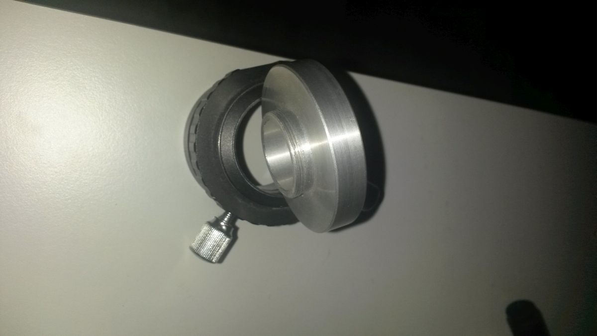

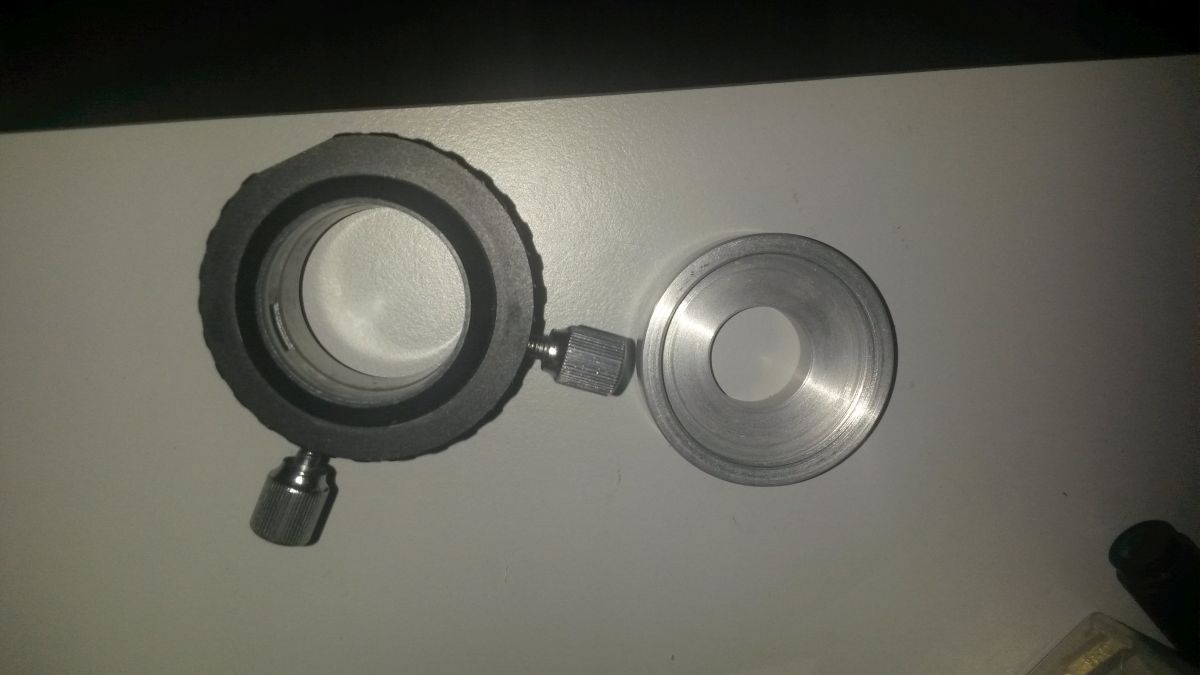

Eu am facut un adaptor la strung de la cctv c/cs mount la un adaptor T2 Baader, dar se poate face direct pe 1.25" sau 2".

Foarte tare frate.
Credeti ca e suficienta doar lentila de la Barlow(sau nu e necesara) sau trebuie si altceva pentru a focaliza lumina pe senzor? Nu prea inteleg optica cum scap de spider sa obtin imaginea corecta pe CCD.
Se poate cumpara acel adaptor? Nu prea am unde sa fac acea piesa.

MesajTrimis: 04 Sep 2015 21:08 Download mesaj
Daca nu ai adaptoare pentru camera si e si grea , nu incerca Saturn , ca e o tinta grea si dispare repede din ocular . Incearca luna fara Barlow vezi ce iese , apoi pui Barlow . Poate ai si probleme de la colimare sa vedem .
