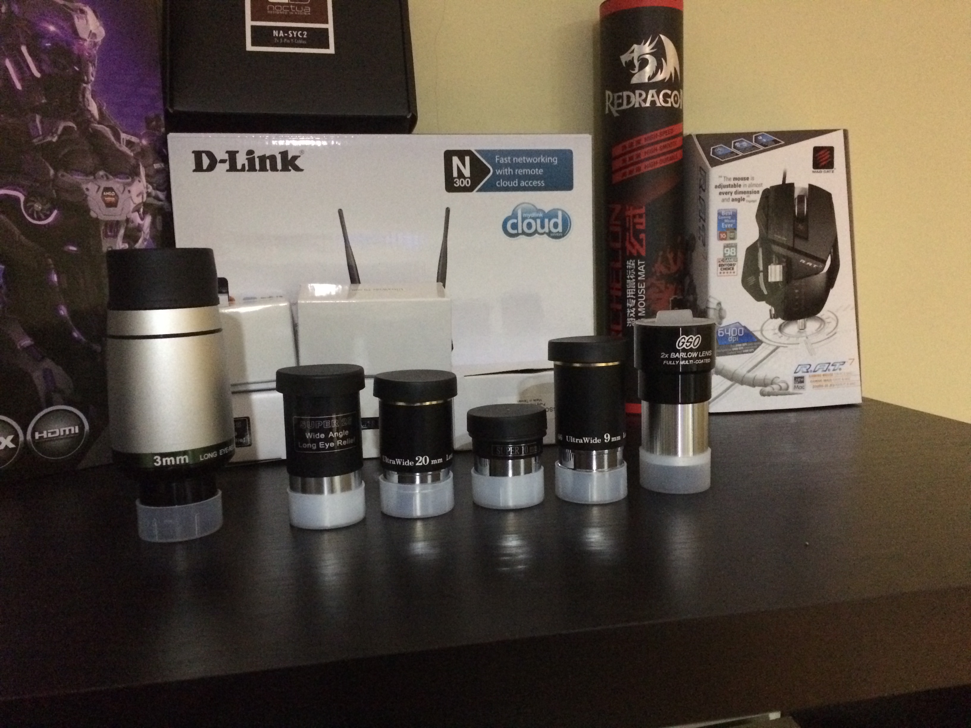

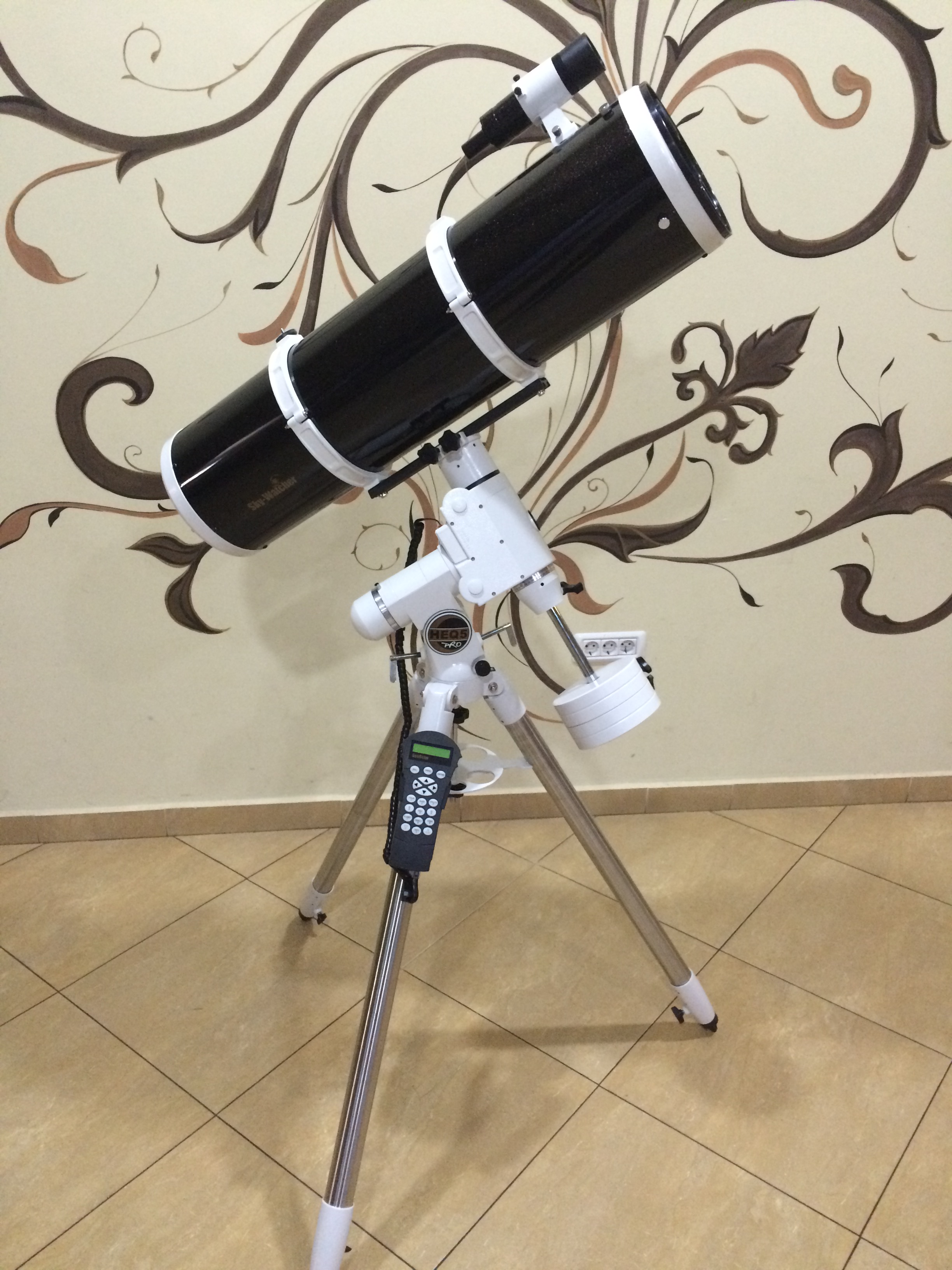

Dragi colegi pana la urma am cumparat un Skywatcher 200/1000 PDS, pe montura HEQ 5 GoTo Pro.
Oculare: Gold Line 9mm, Gold Line 20mm, SuperPlanetary 3mm si un GSO Barlow 2x.
Corector de coma, colimator si un Canon 450D. Orice sfat de acuma e bine venit! In continuare ne auzim pe forum.

Mi-au ajuns jucariile. Astept sfaturi despre ce programe ar fi sa conectez Canon-ul la PC si sa declansez poza de pe program, sa vad in timp real ce vede aparatul sau ce poze face. Asemenea ceva program care controleaza montura de pe pc. Si ceva tutoriale pentru aliniere polara (ce este in manualul skywatcher e xxxx, nu inteleg nimica)
