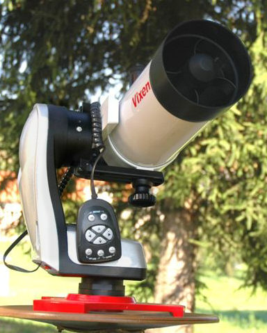

De curand am observta urmatorul stativ, din cate am inteles este motorizat si are posibilitatea sa urmareasca bolta cereasca, poate cineva sa-mi spuna daca acet dispozitiv poate sa urmareasca cu ajutorul computerului un punct fix de pe cer? ( ma intereseaza ca dupa ce am fixat o planeta sau o constelatie sa fie in stare sa-mi pastreze in ocular corpul respectiv).
Am un vixen de 110 + porta.
si siteul:
http://www.teleskop-austria.at/prod.php?tid=24&lng=de

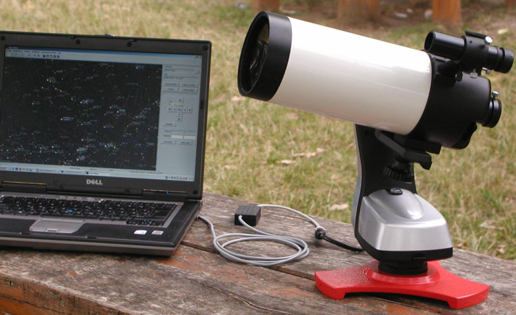

nu de skypod era vorba...
pun si ceva poze cu ea

Din ce am citit eu montura MFM nu e cu goto. Are doar 2 motoare, pe azimut si altitudine, si e o montura AltAz dupa cum arata. Nu poate urmari ecuatorial decat daca inclini cumva montura. Aia de la situl care l-ai dat au pus pozele alea sperand probabil sa induca poate in eroare pe cineva crezand ca se poate conecta montura la calculator direct. Nu se poate. Ei au folosit un adaptor (cutiuta aceea mica) care permite sa dai comenzi motoarelor din calculator. In felul acesta se poate transforma in montura cu "Goto" orice montura cu motoare pe ambele axe. Eu zic sa mai stai, ca inca nimeni nu poate sa iti spuna nimic despre ea fiind prea noua si inca nelansata oficial pe piata.
Din ce scrii tu ca ai vrea sa tina in ocular obiectul, ai nevoie de o montura ecuatoriala simpla cu motor pe axa RA cel putin. La VMC 110 care il ai iti recomand un EQ3-2 sau, mai bine, un EQ5.

Da montura MMF nu e cu goto, cum spune skywatcher, numai are 2 motoare si se poate comanda cu calculatorul sau cu Joystick. Montura MMF este recomandat tuburile maksutov 80-90-110-127 sau refr. 70/500, 80/400.
Montura gasiti pe urmatoare site: http://telescop-expert.ro/index.php?page=s...;Itemid=26
