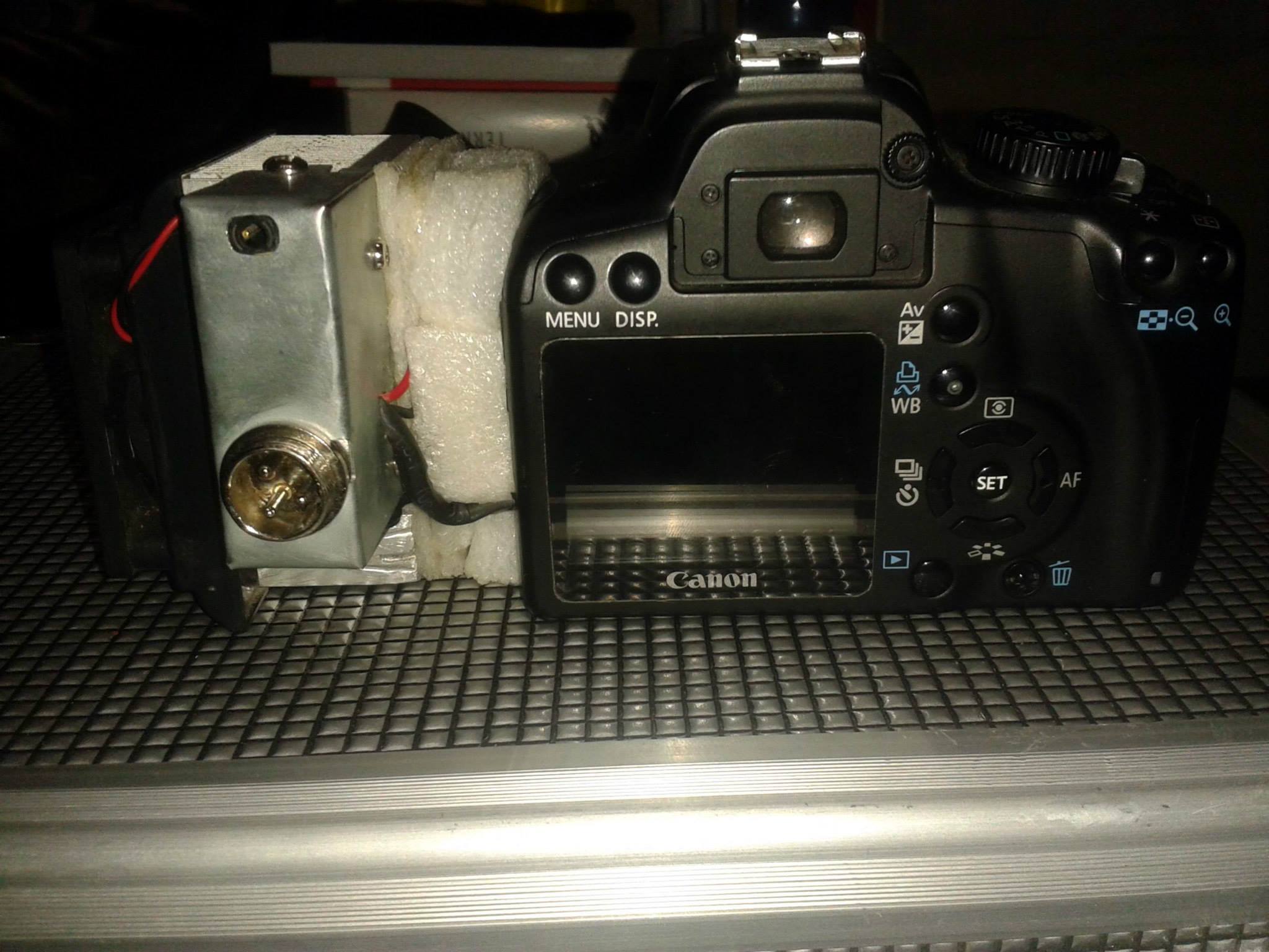

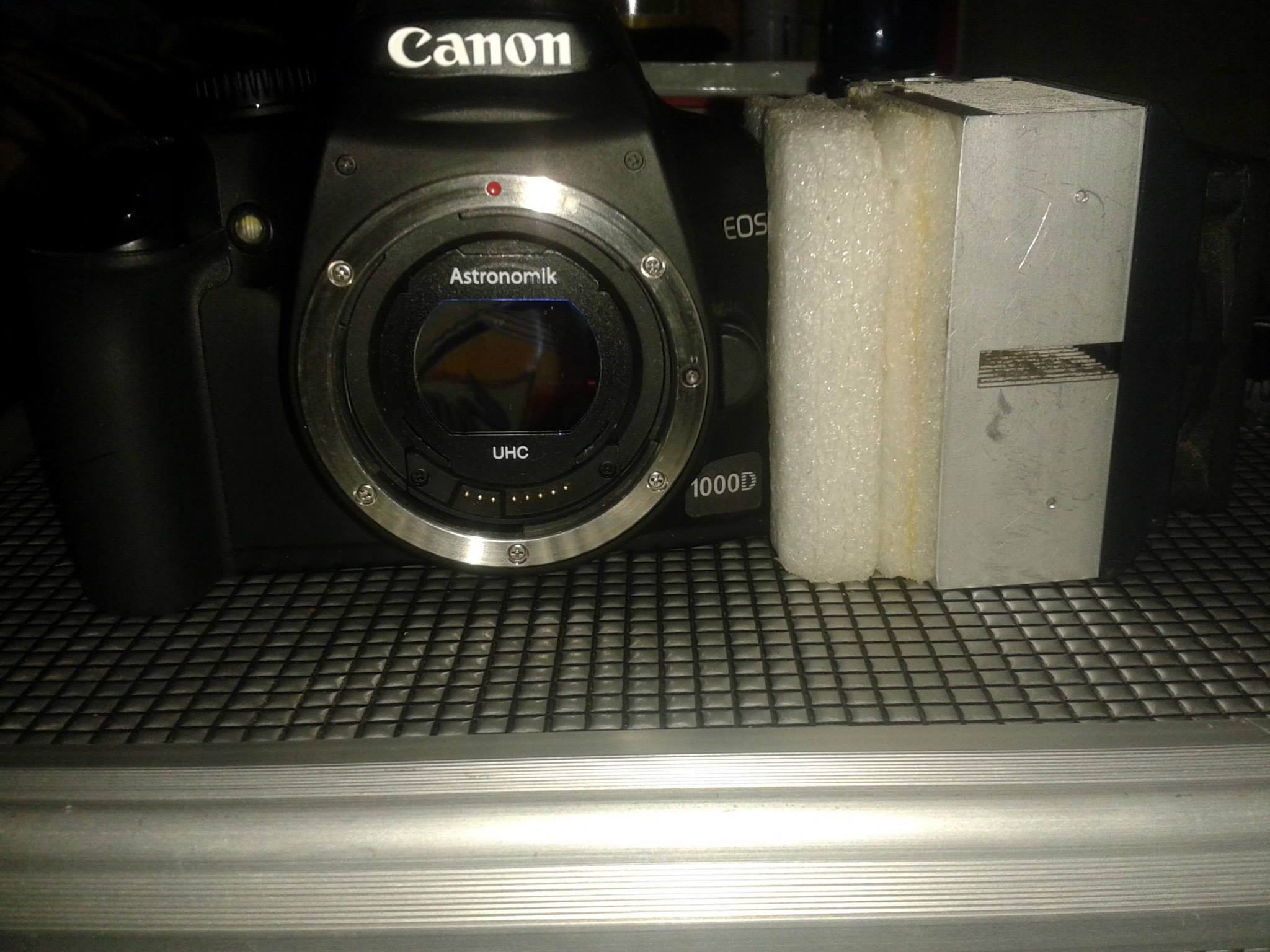

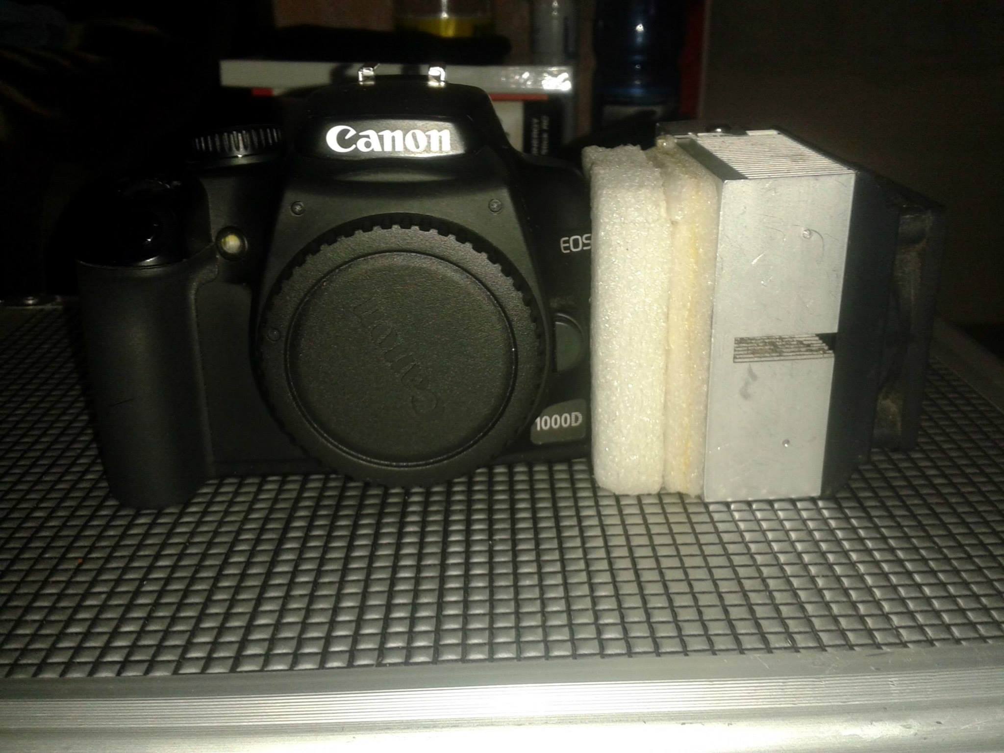

Daca se discuta despre reducere zgomot, cateva imagini cu Canon 1000 modificat de Emil Pera si care este in posesia mea. Are un peltier cu reglare temeratura sub mediul ambiant la -15 grade.
Se observa la analiza imaginilor diminuat mult zgomotul termic la capturile facute cu racirea senzorului.
IOSIF.

Buna mestereala ! Poti spune care a fost timpul de expunere la ISO-ul maxim folosit pe timp de vara de exemplu ? Sau ai achizitionat aparatul mai recent ?
