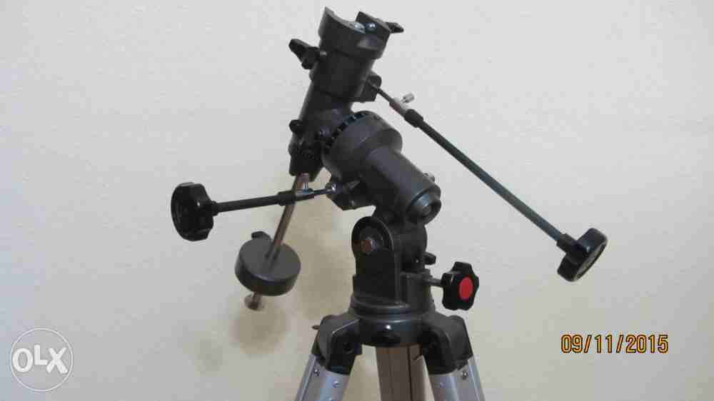

Salutare la toata lumea , poate sami spuna cineva ce fel de montura este cea din poza pe care am postat ? Eq3 sau eq2 ?

Si dacs aceasta montura suporta un tub reflector de 150/1200 ?

Salut,
E un EQ3 similar cu cele de la Omegon. Susține un 150/750 fara probleme.
A nu se confunda EQ3 cu EQ3-2 sau NEQ3

MesajTrimis: 22 Dec 2015 09:55 Download mesaj
Nu s eu mare expert in monturi ecuatoriale, dar la cum arata, cam am rezerve sa tina un tub 150/1200 de care intamplator am chiar eu, dar pe dobson. Mai degraba vreun EQ5 minim pt asa ceva.

racostru a scris:
Salut,
Monturile EQ de la Omegon sunt aceleasi cu monturile de la SkyWatcher/Orion/Synta.
In mare parte poti sa ii adaugi un upgrade Go-To la aceasta montura.
Cat despre combinatia 150/1200 + EQ3, pot spune ca e cam la limita maxima. D`abia ma tine pe mine un EQ5 si cu 150/1200.

MesajTrimis: 22 Dec 2015 12:53 Download mesaj
Acel "EQ3" nu e acelasi lucru cu EQ3 de la Synta/Sky-Watcher. E mai mult un EQ2. In orice caz nu tine un newton de 15cm. Se poate pune cel mult un refractor de 8-9cm sau un newton scurt de 13cm.

MesajTrimis: 29 Dec 2015 13:29 Download mesaj
Nu e nici EQ2 nu e nici EQ 3-2 sau NEQ3 de la Synta. E EQ3
150/750 de la Omegon vine pe EQ3 deci tine Smile

MesajTrimis: 29 Dec 2015 13:41 Download mesaj
Uite si poze. Le am in fata, stiu despre ce vorbesc.
La stanga Omegon 150/750 EQ3 la dreapta SkyWatcher 130/650 EQ2
Se vede clar diferenta in grosimea axelor contragreutate etc etc..
Synta din cate stiu nu are echivalent.
Montura se poate motoriza si atat.

racostru a scris:
De tinut il tine, daca e o combinatie buna e cu totul altceva, de exemplu EQ2-ul de la Skywatcher vine si cu 130/900 pe care il tine dar tremura si daca respiri inspre el. Un 150/750 o fi cat de cat viabil pe EQ3-ul Omegon dar m-as feri foarte serios sa pun un 150/1200 pe el, mai bine facut un rockerbox si gata.
