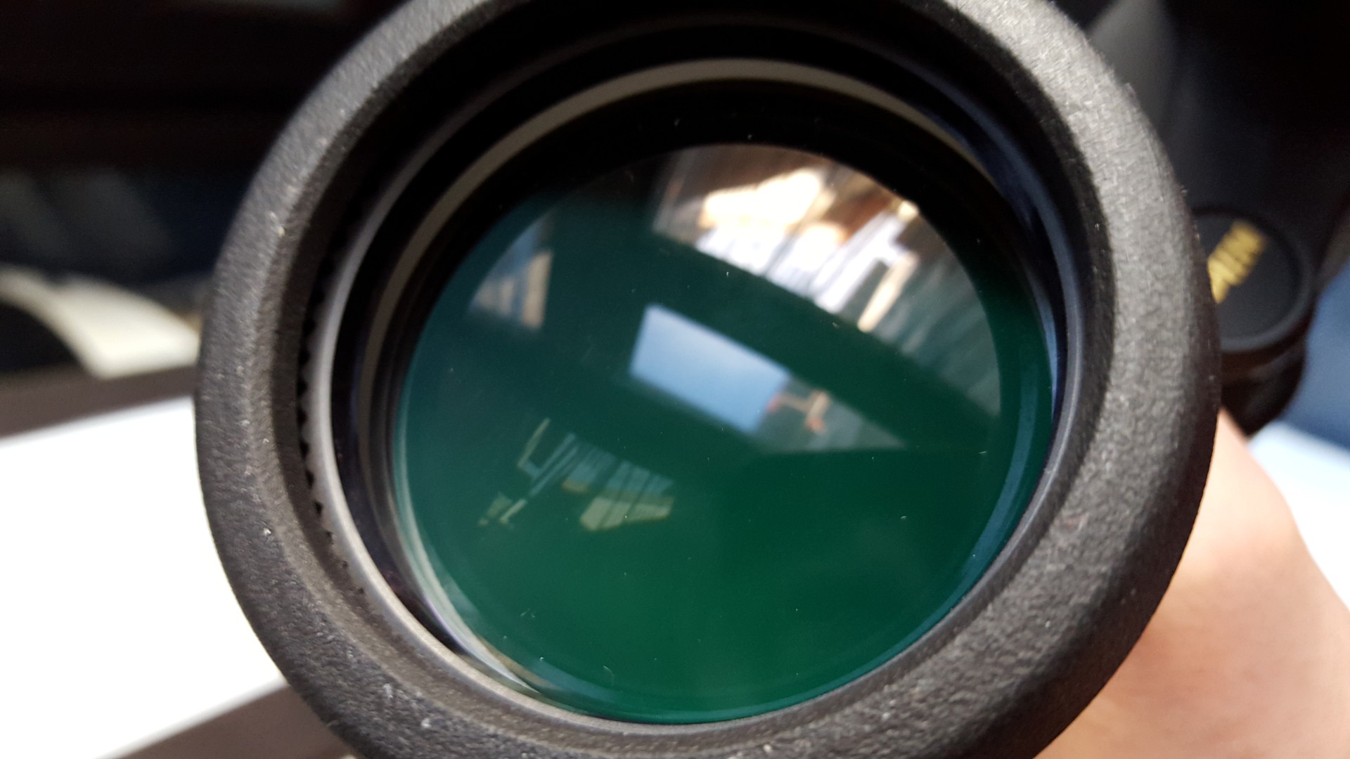

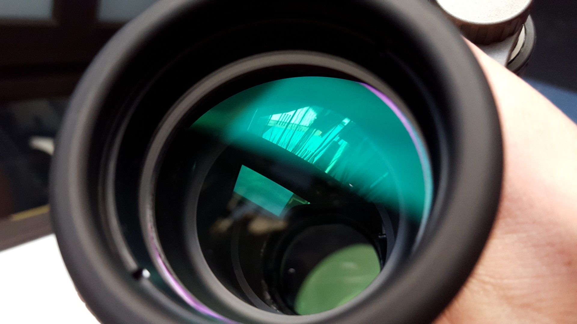

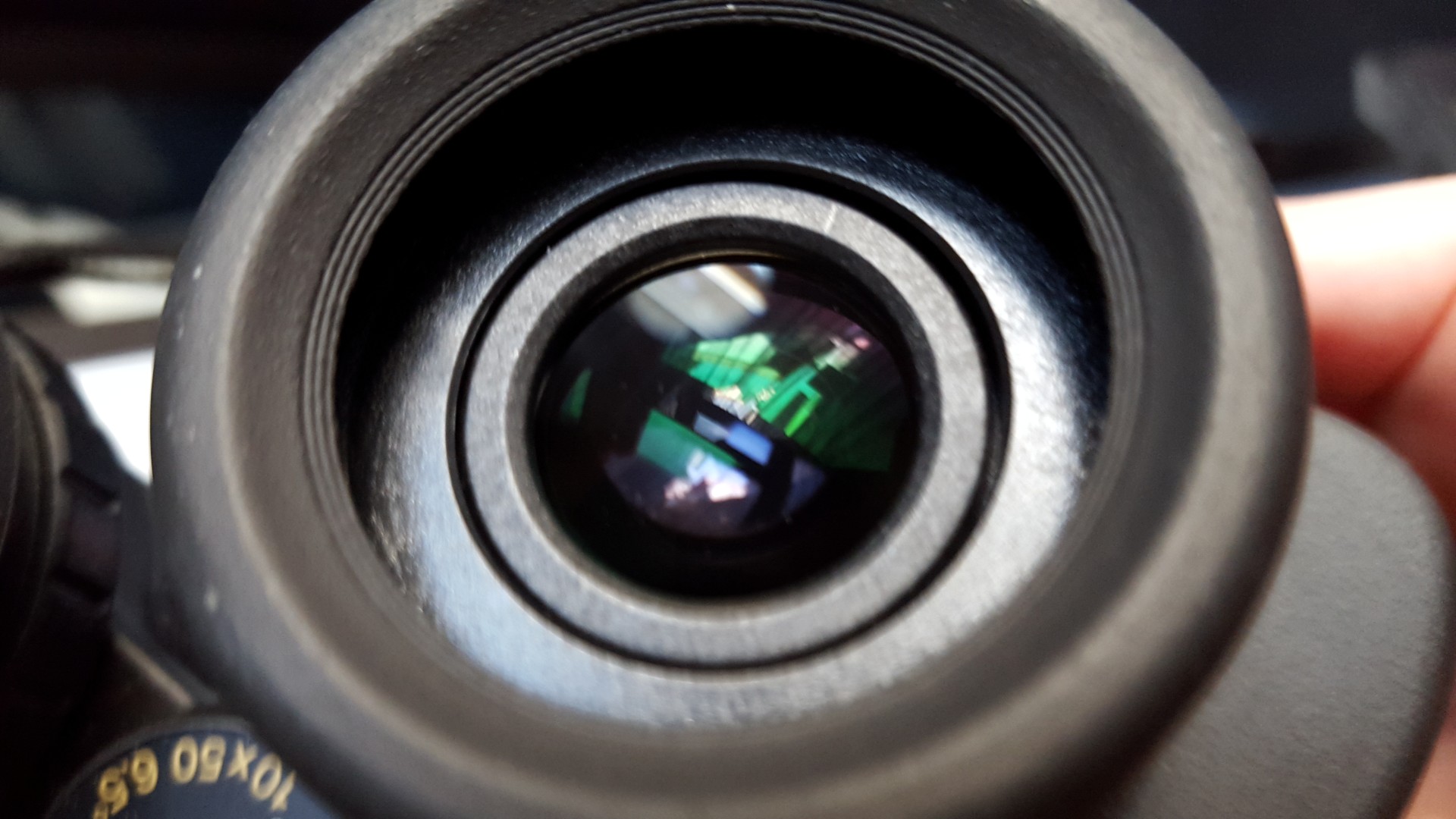

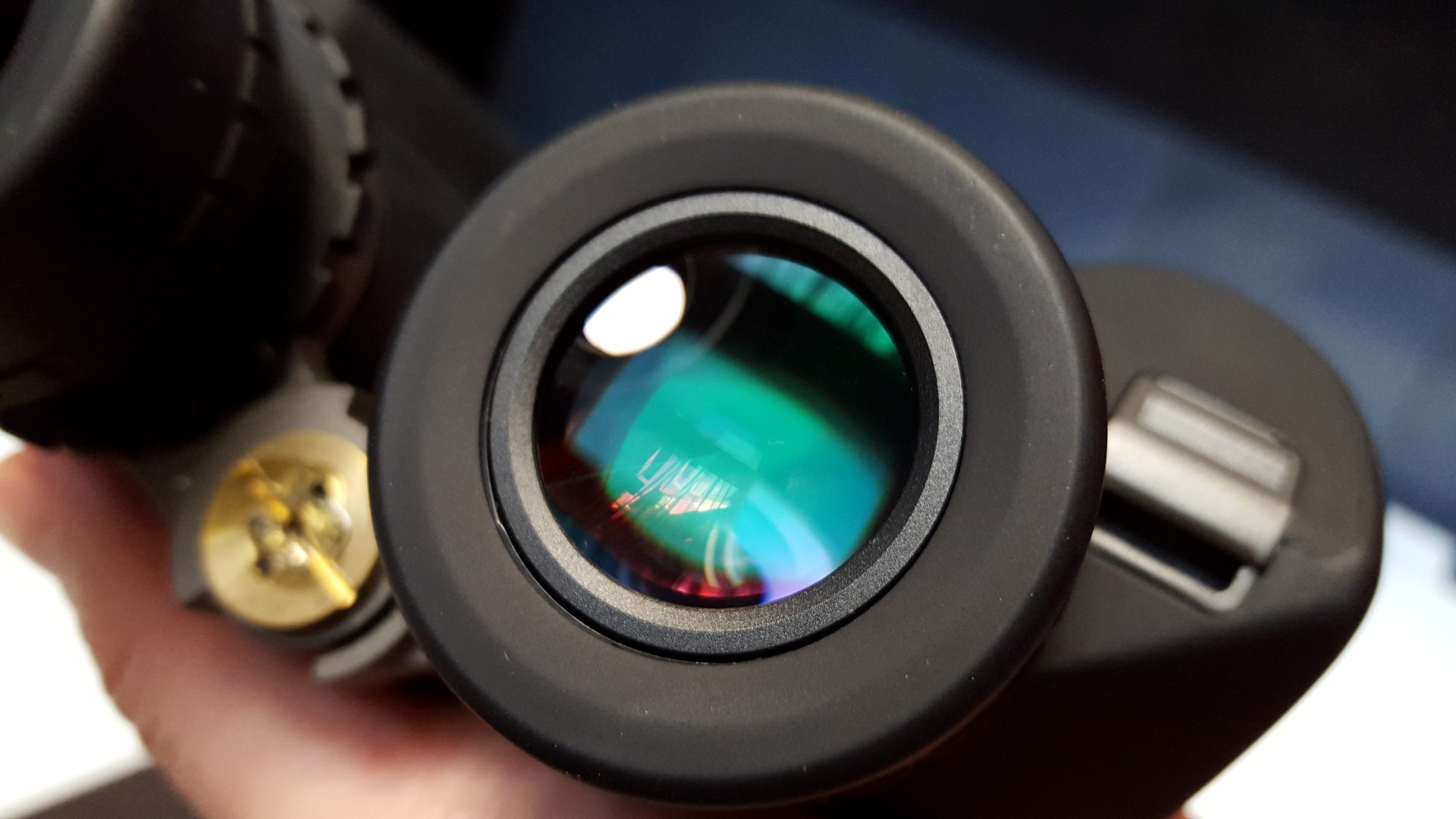

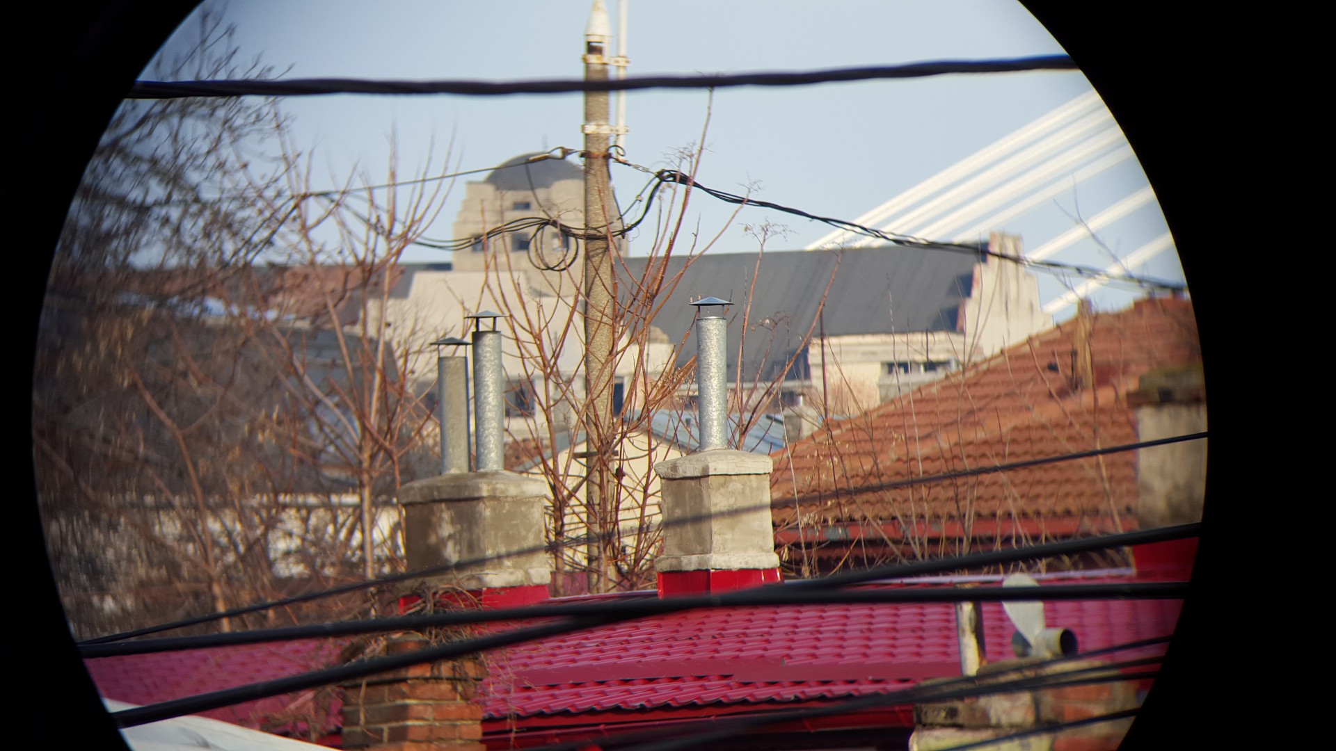

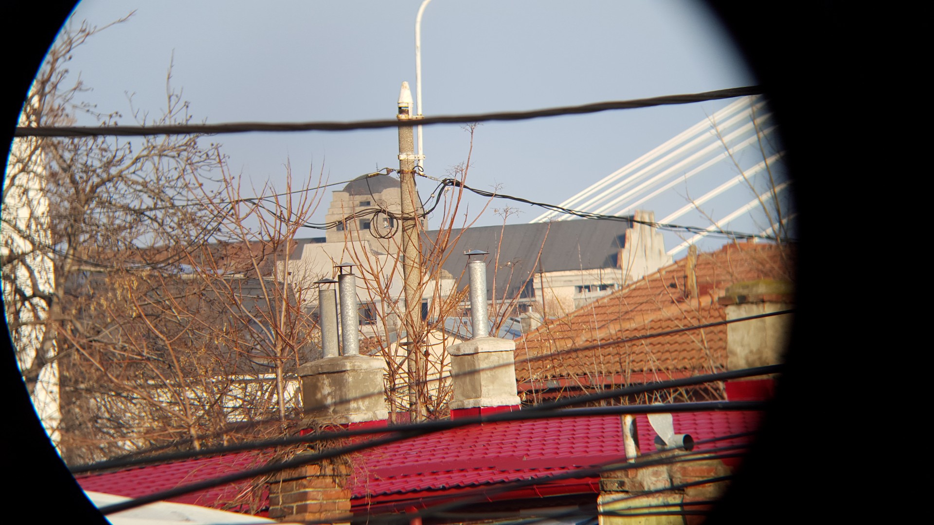

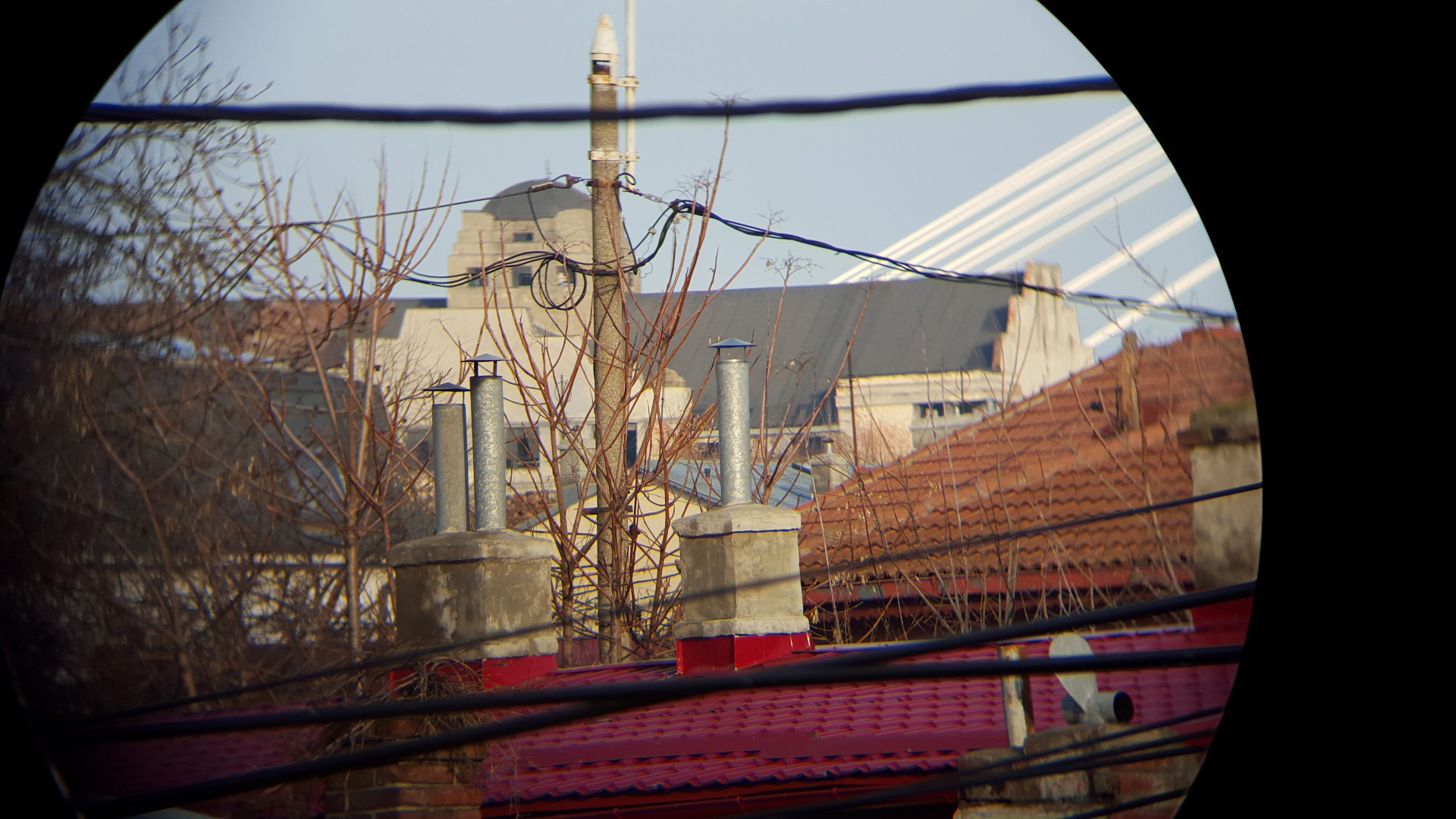

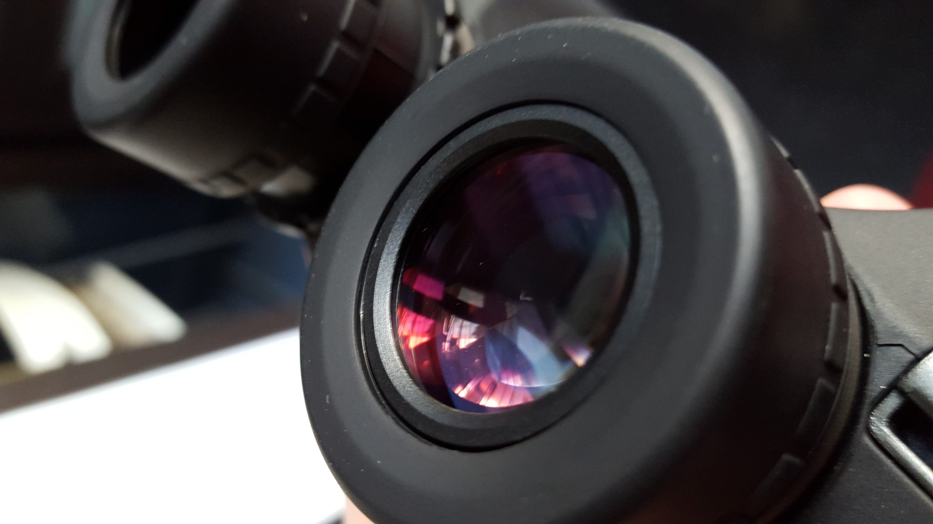

Am hotarat sa fac un mic review al acestui binoclu pe care il am de ceva vreme si de care sunt destul de multumit.
Constructia este una de calitate, exceptie facand bratele care tin ocularele si care sunt din plastic iar atunci cand asupra lor este exercitata presiune acestea flexeaza dar binoclul nu pierde focusul.
Straturile antireflex sunt de culoare verde pe lentile si bleu pe prisme dar nu toate suprafele optice sunt tratate antireflex, in traseul optic existant si reflexii care nu au nicio culoare.
Sunt doua lucruri care imi plac foarte mult la acest binoclu, mecanismul de focus si astigmatismul foarte scazut.
Stelele sunt punctiforme in mijloc, aproape perfect, dar spre marginile extreme ajung sa arate ca niste linii. Din punctul meu de vedere nu este un aspect foarte deranjant.
Aberatiile cromatice pe timp de zi sunt relativ scazute in mijloc (nu sunt deranjante) dar spre margini devin accentuate, prezentant irizatii galbene si albastre.
Culorile stelelor se disting foarte bine.
Din masuratorile mele pupila reala de intrare este undeva la 47-48mm.
Ca si comparatie intre acest binoclu si Lacerta 8x45 despre care domnul Dorin(Dbird) a facut un review mai amanuntit, cel din urma prezinta aberatii cromatice mai scazute decat Nikon-ul iar imaginea este una mai calda. Astigmatismul este mult mai bine controlat in Nikon (stele sunt mai punctiforme). Ca si luminozitate diferentele sunt vagi, pe timp de zi binoclul Lacerta se distanteaza foarte putin.
Pe timp noapte nu am avut prea mult timp la dispozitie asa ca le-am testat doar in Bucuresti (de undeva de langa Gara de Nord), iar binoclul Nikon arata o imagine a galaxiei Andromeda mai luminoasa dar diferentele sunt extrem de mici.
Pe partea de constructie 8x45 este un binoclu mai robust, construit integral din metal, dar care se defocalizeaza destul de usor daca asupra ocularelor este exercitata presiune.
Ca si definitie in centrul campului vizual nu am sesizat diferente notabile dar spre margini sunt evidente, binoclul mai mic castigand fara indoiala.
In final, ambele sunt instrumente bune pe care le recomand, iar raportul calitate pret este unul bun pentru ambele.

Este ciudat faptul ca se defocalizeaxa atunci cand apesi pe oculare. Atat 10 x 50 cat si 8x45 de la Lacerta au sistemul de reglare central foarte bine facut si nu se defocalizeaza nici la aplicarea unor forte mari. Asta daca apesi pe mijlocul sistemului. Daca insa te referi la faptul ca apesi pe un ocular sau celalalt si apare defocalizare, vezi ca nu cumva sa fie slabit surubul central ce tine cele doua port oculare (am intalnit aceasta tendinta, din fasbrica, sa vina mai slabit)
