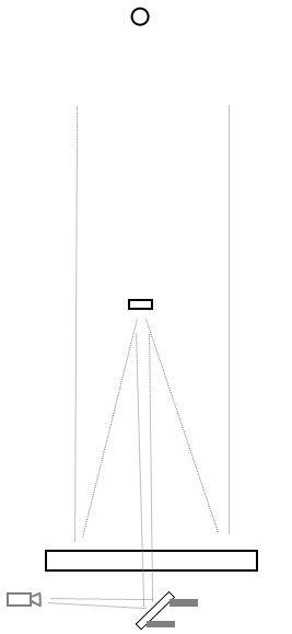

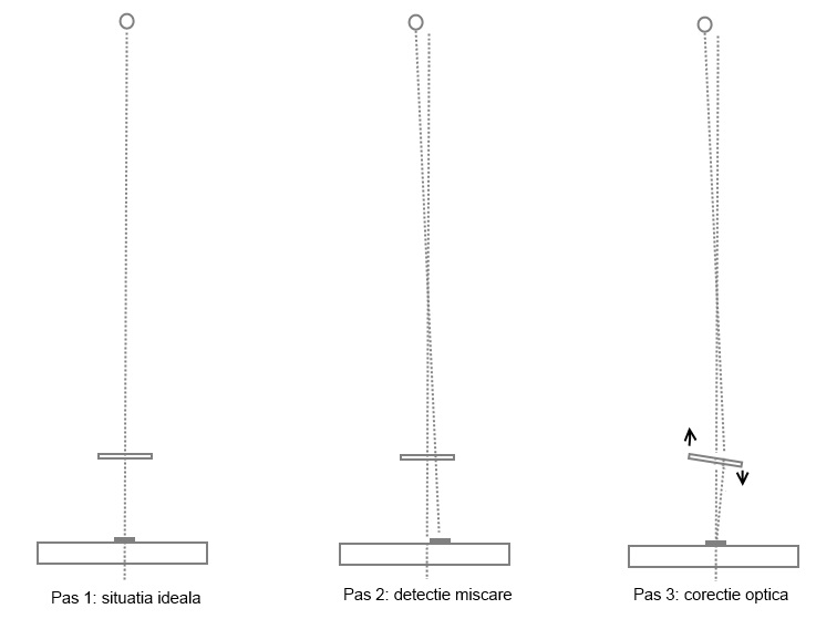

Pana la urma nu e rea nici ideea lor: e un fel de stabilizare optica. E mai simplu decat optica adaptiva propriuzisa si mult mai simplu de realizat. Ma gandesc la un filtru pus in fata senzorului, ex. unul UV/IR cut, pe 3 piezo care sa il miste/incline fata de axa transversala in functie de deplasarea obiectului in planul focal, deplasare captata de un telescop/senzor separat. Ar functiona pt. expuneri lungi. Ramane de vazut daca un astfel de filtru inclinat poate devia suficient de mult iar piezo poate misca suficient de mult si repede filtrul.
Oarecum similar cu stabilizarea din obiective, doar ca acolo semnalul de comanda de dat de miscarea fizica (giroscoape).

Nu prea. Sigur e un pic mai complex decat desenul tau, o lama de sticla iti da o shiftare a razei de lumina, nu o deviere cu un unghi fata de directia initiala.
http://images.slideplayer.com/31/9752715/slides/slide_3.jpg
-- edited --
reformulat, lasat doar link catre poza.
