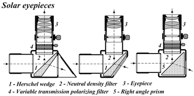

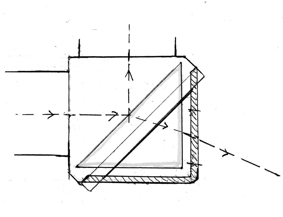

Tot rasfoind internetul in cautare de idei pentru observatii solare vizuale am gasit mai multe tipuri de prisma Herschel facuta dintr-o prisma zenitala (nu amici) dar cu prisma intoarsa, folosindu-se in trenul optic ipotenuza prismei ca suprafata reflectiva cu un coeficient de reflexie de aprox. 5% iar restul cantitatii de lumina fiind eliminata prin refractie pe una din catetele prismei in exterior printr-o diafragma lasata in montura prismei, dupa cum apare in schitele de mai jos care nu sunt facute de mine.
Desigur in trenul optic mai sunt necesare si filtre neutre individuale sau neutre variabile.
Instrumentul cu care intentionez sa fac observatii solare ar fi un maksutov de 127mm la care insa intentionez sa folosesc o diafragma off-axis de maxim 50mm in fata aperturii.
Astept pareri cu privire la acest proiect, comentarii de caracter constructiv sunt binevenite Smile

Suprafata din spate ,de iesire a luminii si razelor infrarosii , nu ar trebui matuita ?
Daca nu ,te ataca lumina parazita.

Cred ca da... Cu ce anume ar trebui matuita? Merge vopsita?
Mesaje: 10269
MesajTrimis: 16 Feb 2016 22:41 Download mesaj
Daca nu mi-ar fi frica de efectul Twyman m-as gandi la slefuirea cu abraziv # 800 a suprafetei din spate.
Sa-l intrebam pe Tavi Stanescu daca slefuirea lejera a acelei suprafete ar putea afecta calitatea fetei iotenuza ?

Ma gandec ca daca acea cateta, opusa directiei din care vine conul de lumina si prin care 96% din lumina venita de la obiectiv trebuie evacuata, ar fi matuita nu ar mai permite eliminarea prin refractie a surplusului de lumina. Sau poate ma insel...
Unul din filtrele neutre oare nu ar putea fi montat la intrarea in prisma sau sa fie folosit un filtru neutru pe formatul de 2 inchi montat in fata obiectivului. Pentru observatii solare ar fi suficienta o apertura de 50mm. Gresesc...?

Personal nu as merge pe un sistem cu un filtru cu polarizare incrucisata intercalat. Desi functioneaza, calitatea obtinuta nu m-a impresionat.
Mai degraba pe filtrul cu dubla reflexie uscata descris in cartea lui Alexescu, ''Laboratorul astrofizicianului amator'' Eu l-am incercat si functioneaza. Ai insa nevoie de doua prisme, cu suprafete bune. Trebuie sa ti cont la calculul unghiurilor, si de parcursul asimetric al razelor date de un mak obturat.
Constructia mecanica, chiar daca la prima vedere e mai complicata, doua corpuri cu unghiuri de 114*, si cu rotatie intre ele, nu e chiar asa greu de facut.
