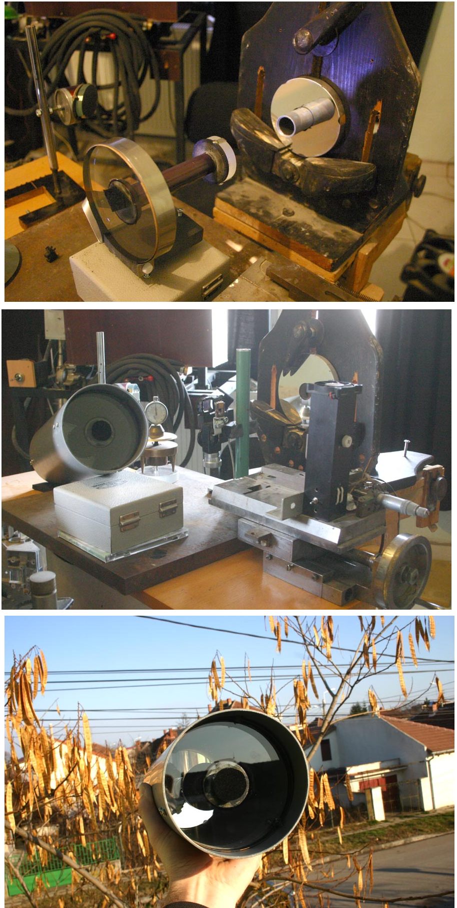

Ieri am montat in tub componentele optice (Lama corectoare , Og primara,secundara) Slefuirea lamei a fost pentru mine noutatea am lucrat la ea 1,5 luni .
Telescop micut de 120mm dar f/5 aplanatic secundara hiperbolica si nu sta
lipita de lama de corectie.
Obstructia e mare 40% dar altfel nu se poate obtine camp plan.
Lama inca nu este acoperita antireflex dar la primele teste vizuale
se vede grozav nu am mai privit prin telescop cu camp plan.
 Marime fisier:  288.62 kb

lama de corectie de unde ai achizitionat-o?
Mesaje: 3793
MesajTrimis: 21 Ian 2007 17:02 Download mesaj
Multumesc.
Este slefuita de mine din sticla Bk7
La inceput plan paralel cu precizie de paralelism de 20 sec arc
din proiect se cerea 60 sec.
Plan am adus-o la L/15 apoi una din fete am asferizat-o la parametri ceruti
in proiect .

Felicitari pentru instrumentul construit!
E o premiera importanta pentru Romania.
intrebari:
-la ce lungime a iesit tubul?
-ce parametru duce la o distanta asa mare intre lama si secundara?
-parghia creeata de secundara nu e prea mare incat sa duca la deformarea lamei?
Mesaje: 3793
MesajTrimis: 21 Ian 2007 18:55 Download mesaj
Multumesc.
Tubul a iesit de 360mm
Eroarea frontului de unda se micsoreaza si se mentine buna si la marginea
campului prin distantarea lamei de grupul primara-secundara .
calitatea maxima exagerata se obtine cu lama adusa in centrul de curbura
a primarei la mine ar fi 600mm dar atunci ar fi tubul prea lung.
Schimbarea distantelor nu se poate face decat prin modificarea conicitatii hiperbolei si a parametrilor asferizarii lamei.

Eu stiam ca o asemenea suprafata optica trebuie si tratata. Ai de gand sa-i faci ceva in acest sens?
MesajTrimis: 22 Ian 2007 08:33 Download mesaj
Despre ce fel de tratament vorbesti? Banuiesc ca e vorba despre cel antireflex. Instrumentul merge si fara tratamentul antireflex, acesta ii va imbunatati doar lumina si contrastul. Toate firmele care fac lentile de ochelari au incinte vacuumate pentru depuneri in vid. La o astfel de firma face Tavi metalizarea oglinzilor. Tot acolo se va face si tratamentul antireflex.

Ma gandeam ca avand campul plat si F/5 ar fi un instrument deosebit pentru astrofoto , apertura de doar 120mm si obstructia mare nu mi se pare a fi grozava pt. vizual.
Mesaje: 6278
MesajTrimis: 22 Ian 2007 23:11 Download mesaj
Asa este!
Obstructia de 40% si raportul focal de 5 fac din el un instrument aproape specializat pentru foto.
