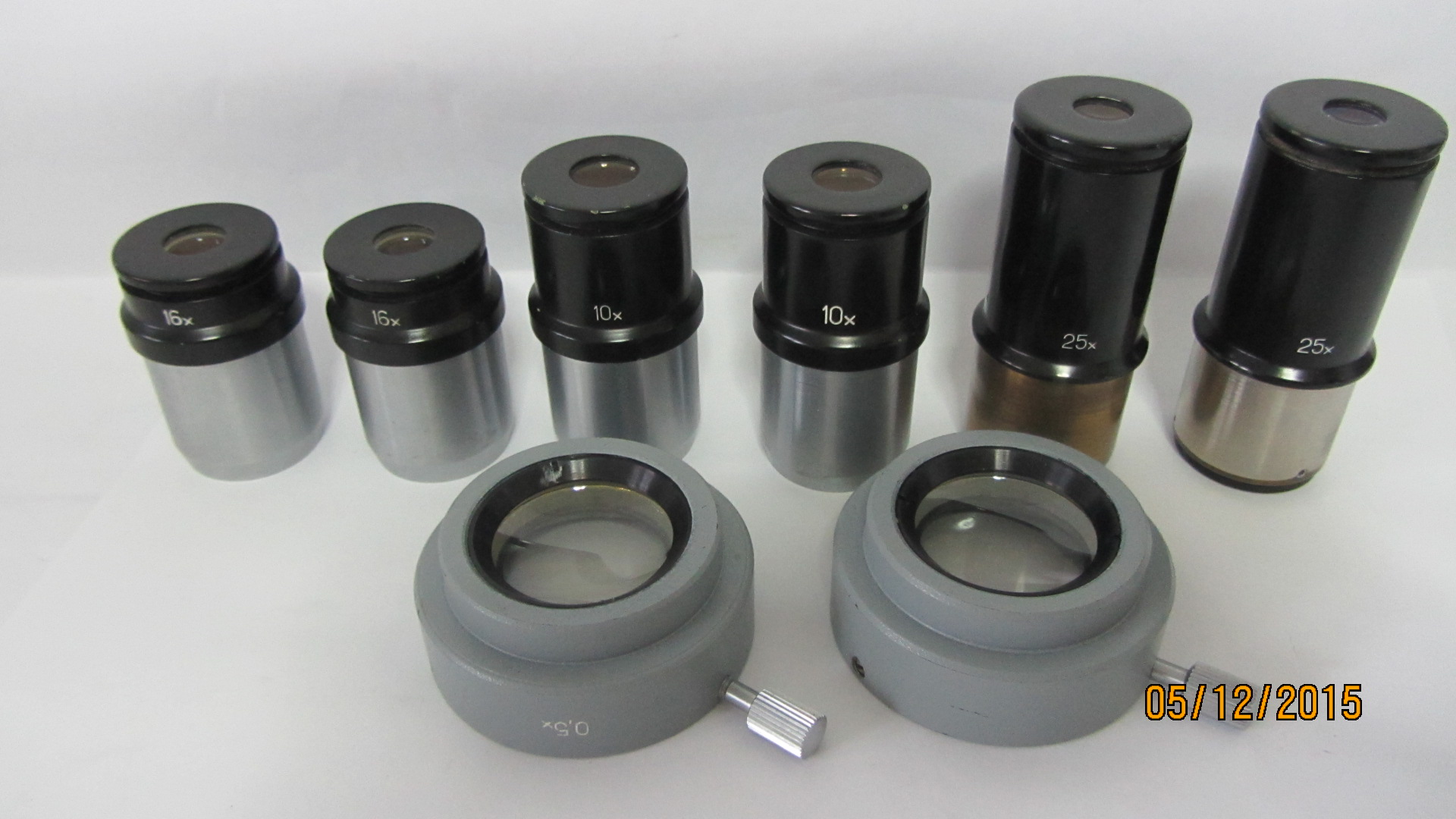

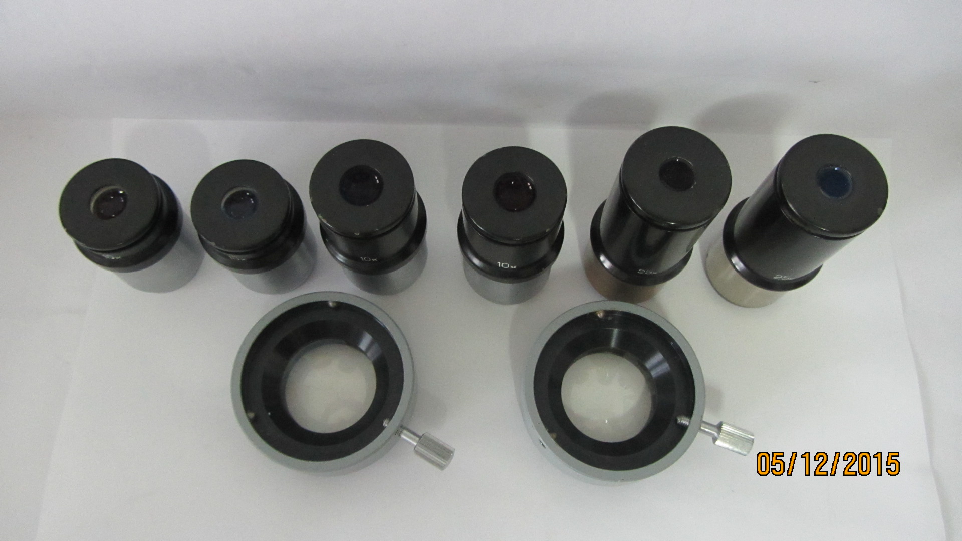

Se vinde accesorii pentru microscop binocular depanare ; GSM, Telefoane, electronica etc. 10 X , 16 X , 25 X cate doua buc, si doua obiective 0,5X, diametrul ocularelor la partea metalica are 32 mm, .
Rog eventualele oferte.

De la ce aparat provin?
A fost mai demult unul rusesc pe forum, cu suport cu tot însă avea un singur obiectiv și o turelă cu barlow-uri, rămânea în focus chiar dacă schimbai mărirea cu 2X, 4X etc.
Obiectivele au lentilele înclinate? Dacă ar vrea cineva să le reasambleze artizanal ar putea funcționa?

Tind sa cred ca provin de la un microscop stereoscopic, partea care se monteaza la obiectiv oferind amplificare cu 50 % mai mult mai mare. Ocularele cum vad sunt in pereche. spor la vanzare.

Da, sunt de la un stereoscop cu zoom. Ocularele 25x sunt kerber si modificate un pic merg bine si la astro.
Obiectivele sunt interschimbabile la asemenea aparate. Din cate stiu eu , sunt individuale , adica nu merg suprapuse pentru a avea mariri diferite.
Se folosesc obiective diferite in special pentru a obtine distante de lucru diferite. Pe unele chiar e inscriptionat WD xxx cu X-urile reprezentand milimetri. WD e de la "working distance".

Nu cred ca provin de la acelasi aparat. Setul de oculare este de la un stereoscopic IOR care este insa echipat cu obiective binoculare. Obiectivele sunt de la alt model dar nu cred ca sunt obiective in adevaratul sens al cuvantului ci doar niste lentile convergente simple care schimba grosismentul unui obiectiv fix probabil de la un model IOR mai vechi.

Stereoscoapele astea fac zoom cu lunete galilei inclinate ,astfel se obtine efectul spatial.
Fara obiectivele alea din cate stiu eu , sunt inutilizabile. Oricum pe traseul optic la asa ceva sunt o gramada de lentile.
Nu se poate reface microscopul doar cu piesele din poze , nici macar in varianta mono.

Sunt mai multe tipuri constructive de microscoape stereo. La unele, acele obiective mari nu sunt incluse in constructie ci au un bloc obiectiv stereo de sine statator, fara elemente comune. La unele schimbi grosismentul inlocuind ocularele sau tot blocul cu obiective (b) iar la altele schimbi ocularele sau acel obiectiv mare comun (a).
Ocularele sunt de la tipul b). iar obiectivele sunt de la tipul a). Fac precizarea asta pentru ca se pare ca optica pentru acest tip de microscop functioneaza bine doar imperecheata. Am incercat tot felul de combinatii cu microscoape stereo IOR si concluzia este ca fabricantul a facut un balans optim intre componente pentru a avea si un camp larg si o imagine destul de corectata si orice schimbi da peste cap acest echilibru.

Exista un stereomicroscop IOR cu obiectiv precum cele din anunt si cu optica interioara asemanatoare cu cea din schita din partea stanga , cu unele modificari.
Anume , pancraticele care fac zoom sunt inclinate si redresarea in cazul asta nu mai are nevoie de prismele porro 1pentru ca e facuta de niste lentile aditionale. Sistemul are totusi prisme cu dubla reflexie la 45 grade pentru comfortul in utilizare. La acesta descris de mine erau ocularele 25x din poze.

Da, IOR a produs si tipul a si tipul b.
Este posibil sa confund eu ocularele si este posibil ca acestea sa fie IOR-uri de pe modelul mai vechi de microscop. La cele noi din tipul b bariletul este si el negru si grosismentele sunt 10x, 16x si 32x (cu barilete pe 23mm!) iar obiectivele sunt 0.63x, 1x si 1.6x. Daca cineva imi arata aceste oculare fara sa existe topicul legat de microscopie nu le-as fi clasificat drept IOR-uri. Seamana cu ocularele produse de alta firma. La optica veche nu stii cine, ce a luat si ce a adaugat la un produs...

Ocularele si obiectivele, au fost folosite , pe un microscop IOR cu un singur obiectiv , exact descrierea lui Adrian b. figura A. avand o dechidere de lucru pe vertical 9-10cm.

Înseamnă că nu se poate reface un microscop numai cu ele...
