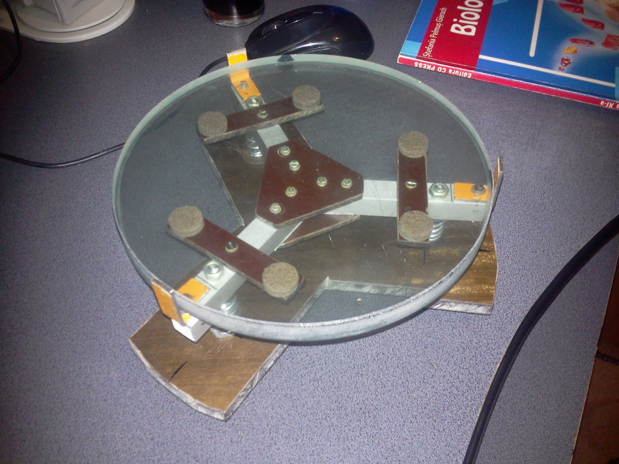

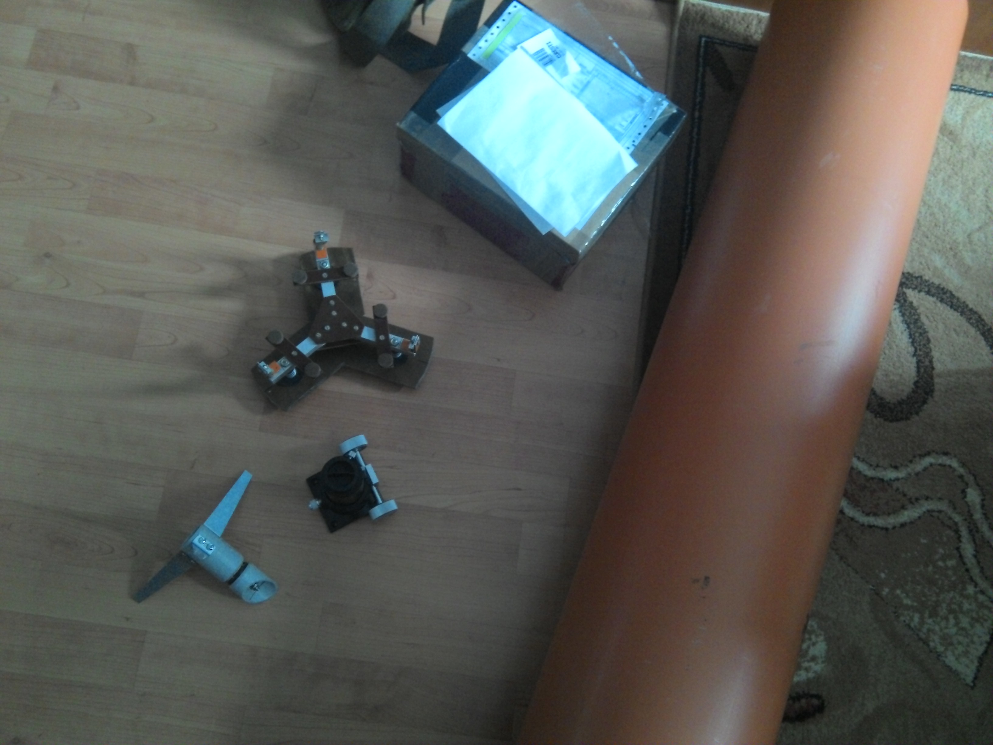

Va salut. Nu am mai scris de mult pe aici, dar revin in forta... zic si eu. Very Happy
In pozele de mai jos avem urmatoarele:
1. Barilet oglinda principala(mai trebuie putin finisat cand va veni tubul PVC 250mm)
2. Barilet oglinda secundara(la fel si el, asteptam tubul PVC)
Iar mai departe avem focuserul acesta:
http://www.ebay.co.uk/itm/COA-PTTelescope-...1013076370
SAU acesta la 70 Lei daca imi place cum arata si functioneaza:
http://www.astronomy.ro/forum/viewtopic.php?p=121684#121684
Si optica este in proces de terminare.
Deci intr-o luna, MAXIM!!, voi avea un "bebelus" nou, un "bebelus" mai mare, Mr. Green , ca sa zic asa.

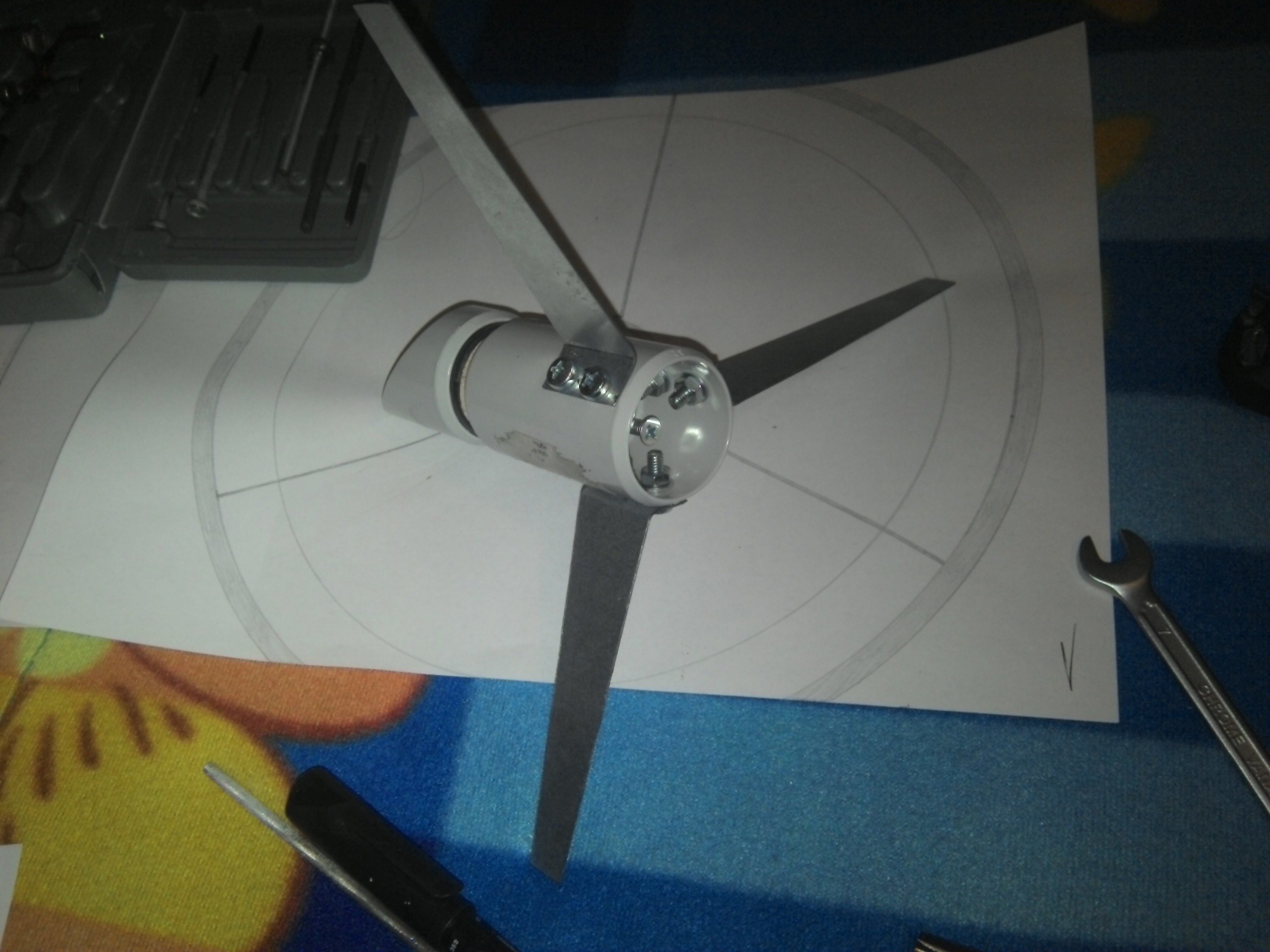

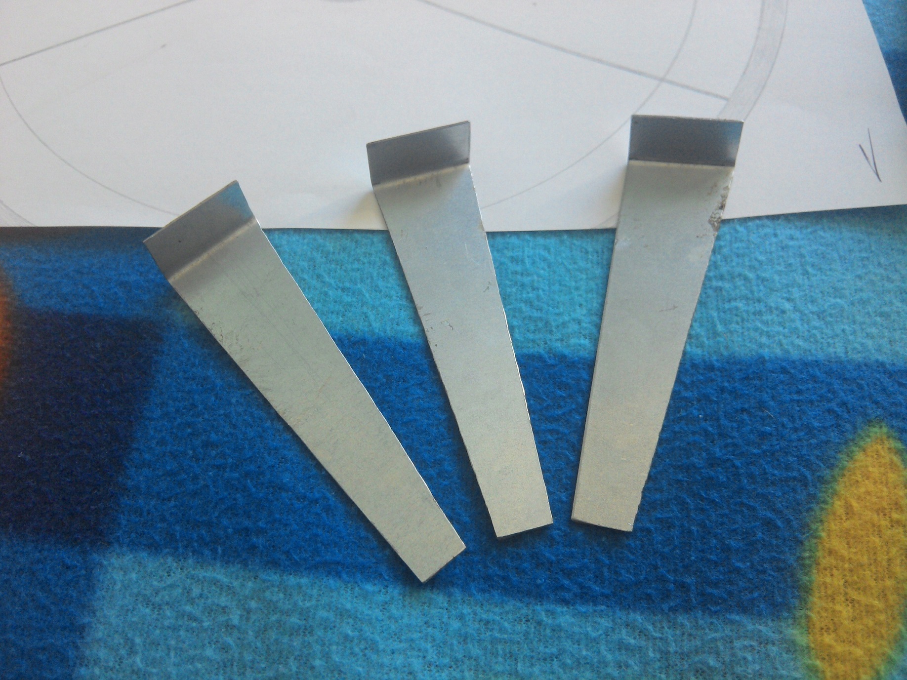

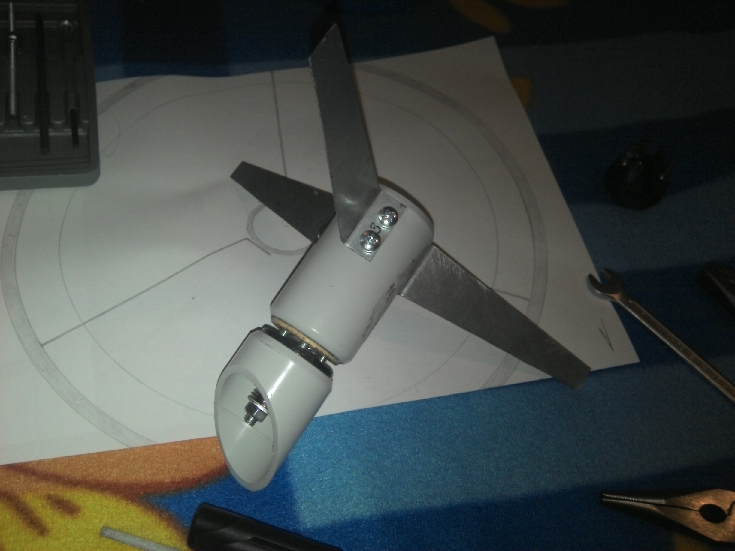

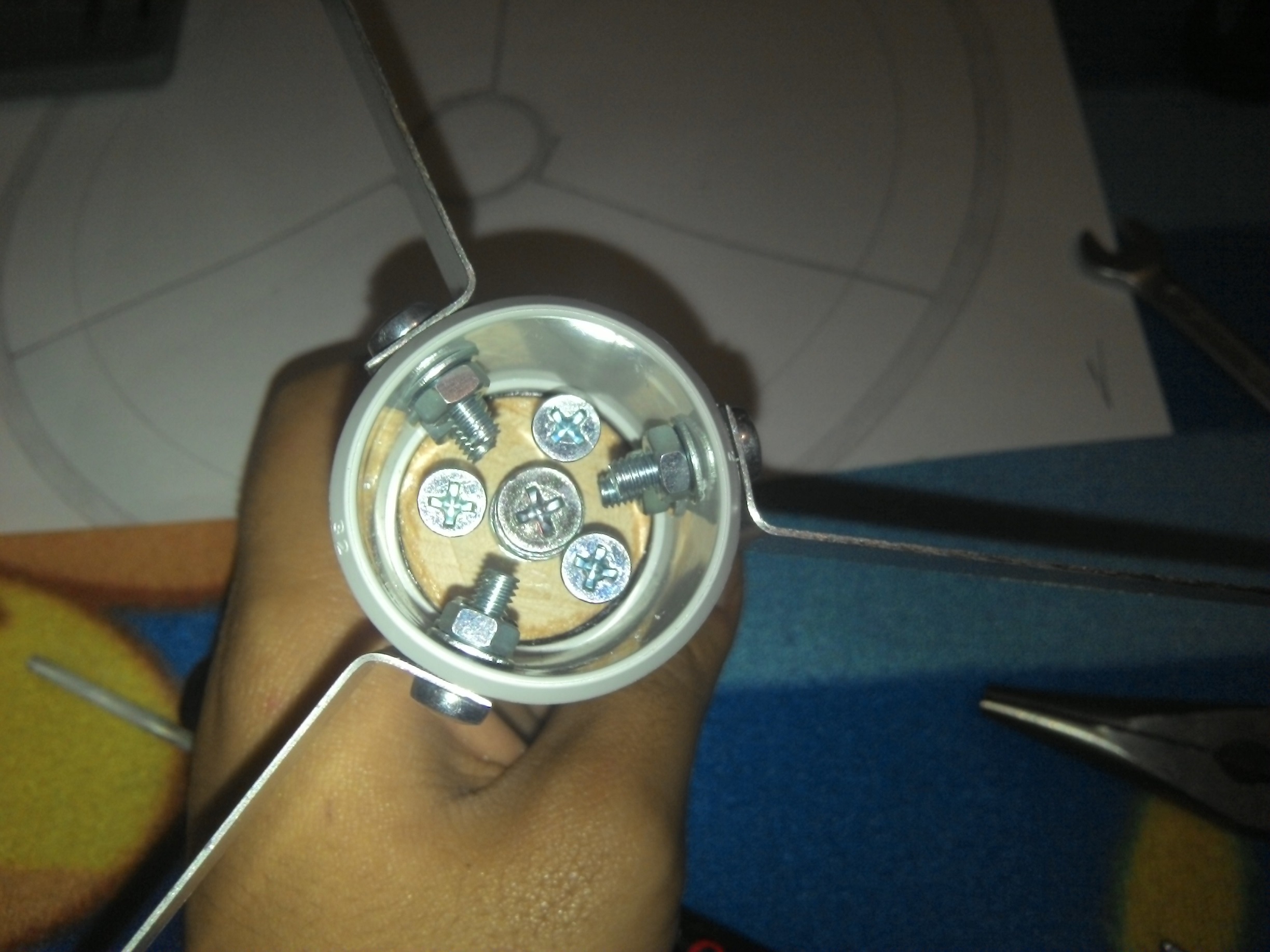

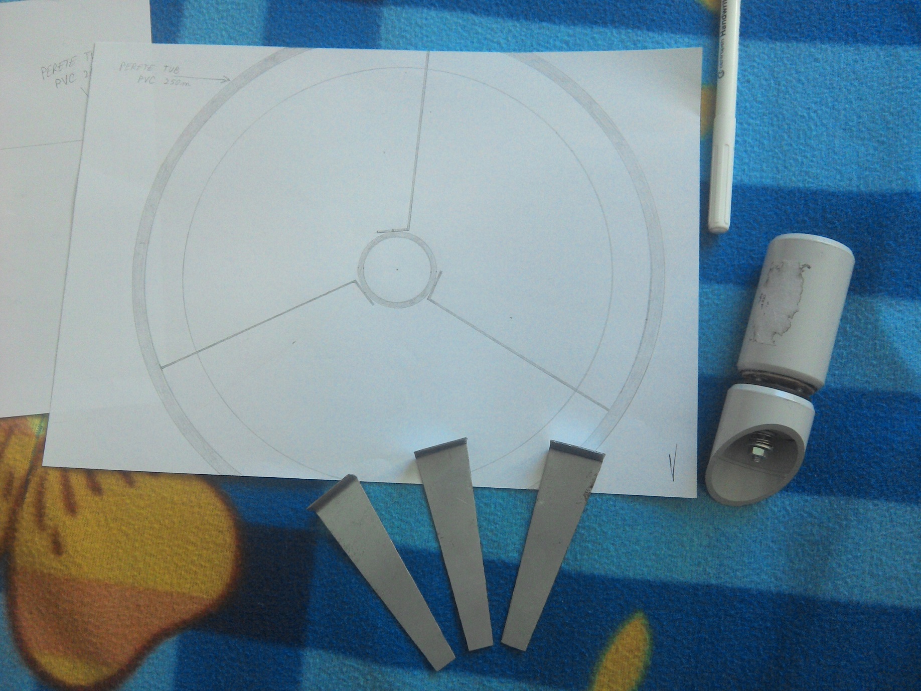

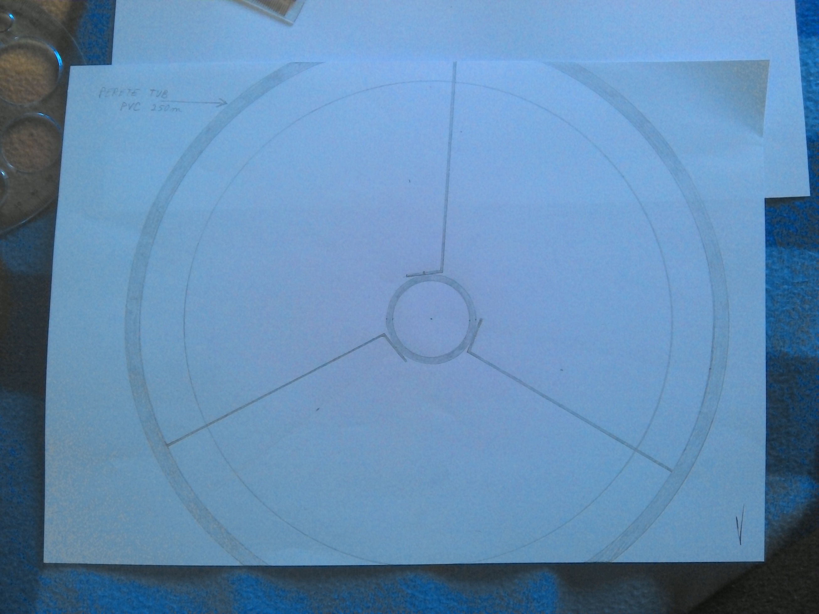

Pentru solutia de fixare a bratelor paianjenului aleasa de tine,varianta cu trei brate este foarte buna.
Daca alegeai varianta cu patru brate ai fi avut o grija in plus,de a alinia bratele.Daca nu ai fi reusit,ai fi avut opt egrete de diftactie.Asa vei avea sase.
Un paianjen cu patru brate produce doar patru egrete dar mai intense decat cele sase din cazul paianjenului cu trei brate.

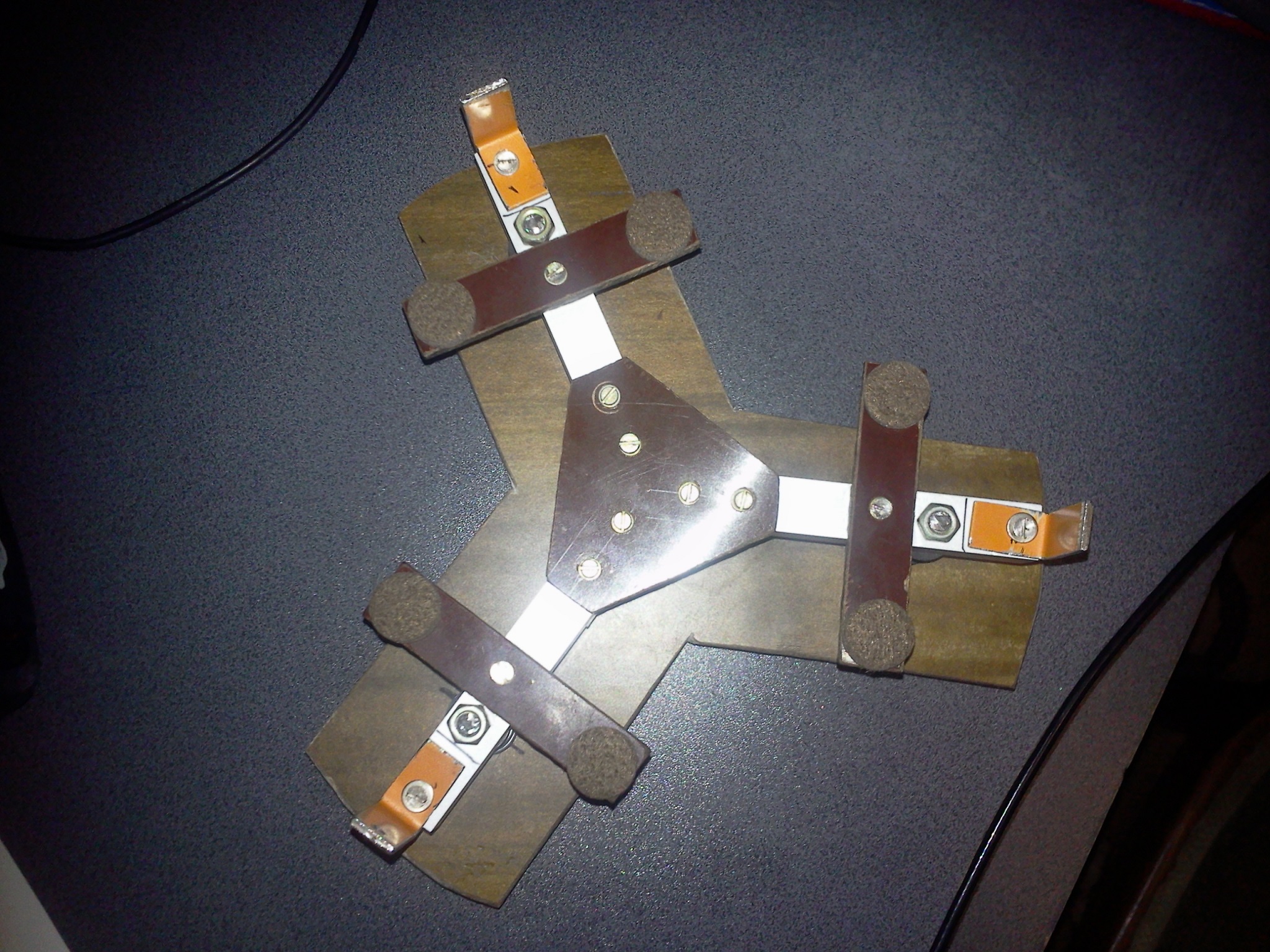

Parghia care sustine punctele de sprijin ale oglinzii principale,cum,pe ce sprijin oscileaza?
Sa pui maner tubului pentru transport si manipulare usoara.
Spor la treaba!
PS:daca-i pentru oglinda de la mine,iti reamintesc ca nu este figurizata.

Oglinda este cea de la dumneavoastra Smile , iar partea oscilatorie e spider-ului se sprijina in lemn, ca si in partea superioara unde sunt toate suruburile.

Mesaje: 10268
MesajTrimis: 10 Noi 2013 22:23 Download mesaj
Alex
Mersi de raspuns dar parca altceva am intrebat:

@ dl. Mircea
Nu! Eu imi cer scuze ca nu am vazut bine. Daca va referiti la placutele pe care sta principala, acestea sunt prinse de bratele bariletului cu o saiba in forma de V la mijloc, ca sa oscileze.
Aici este topicul unde am facut bariletul principalei. In poze nu apare saiba deoarece le-am pus dupa terminarea ei la cererea voastra. Eu nu stiam atunci ca si acestea trebuie sa oscileze.
http://www.astronomy.ro/forum/viewtopic.ph...p;start=15
Sper ca am zis bine acum Smile

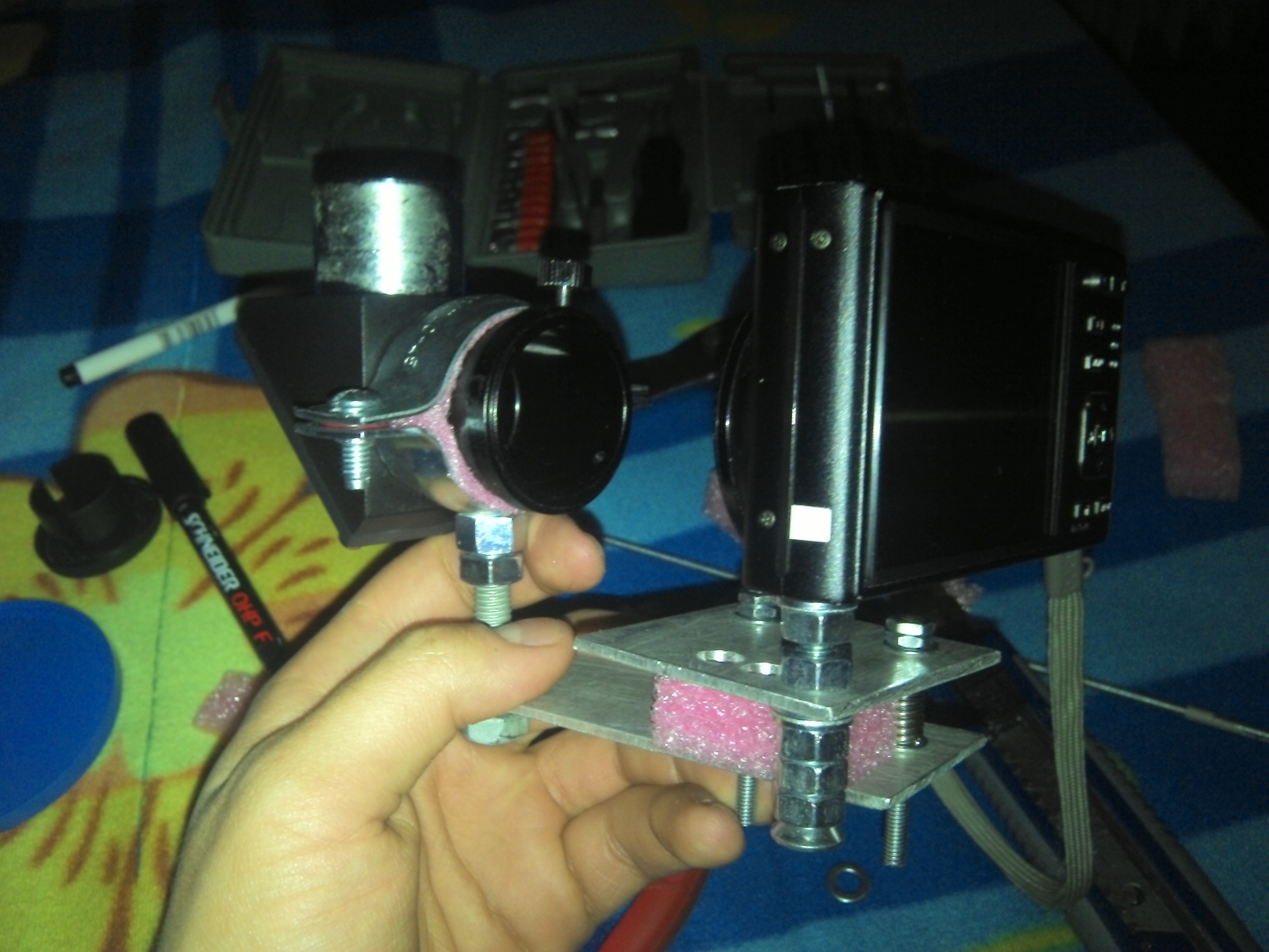

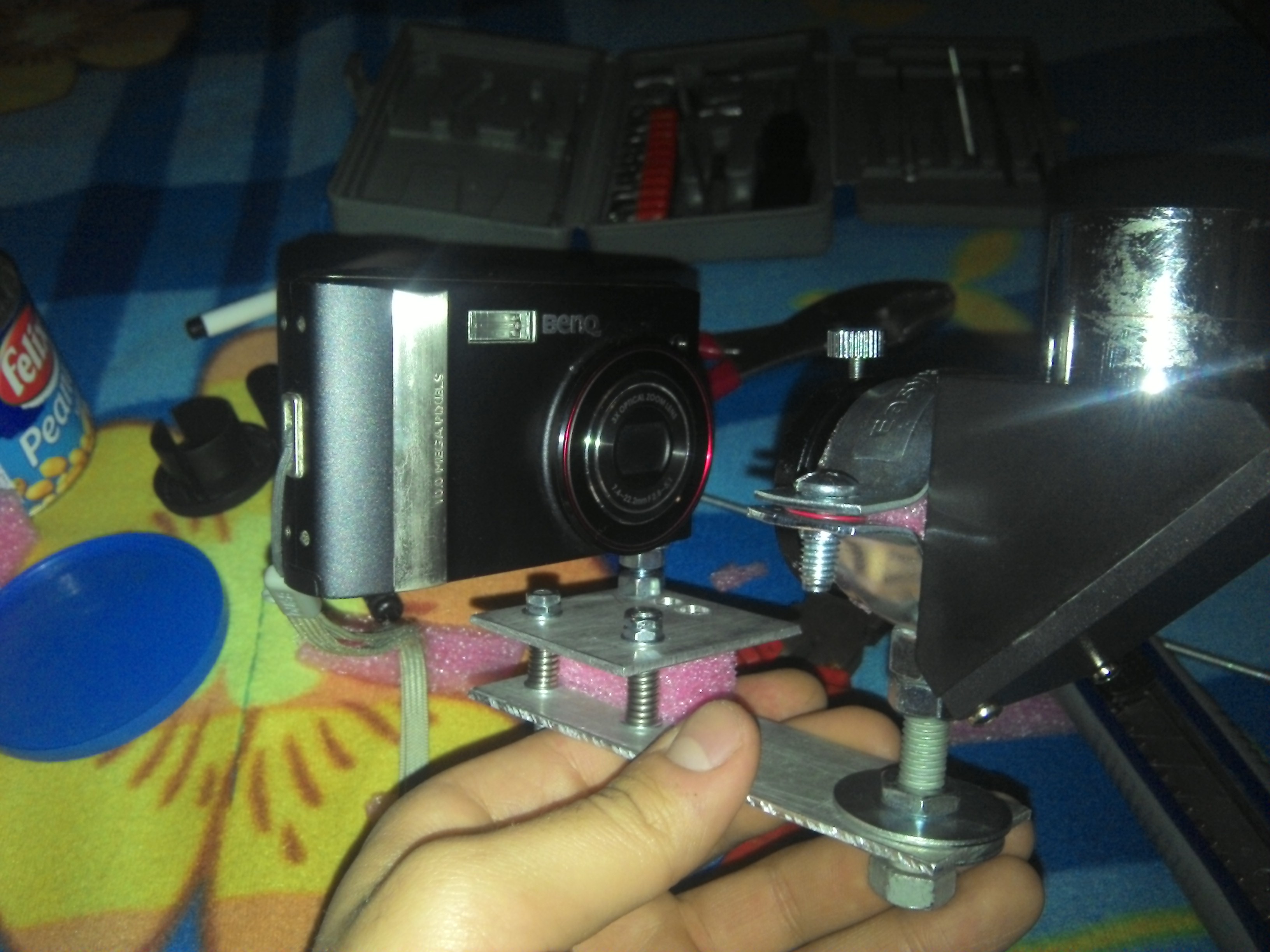

Buuun. De curand am facut un schimb avantajos. Niste casti wireless in schimbul la un aparat foto BENQ DC E1000 de 10MP cu senzor ccd. este ca si noua Very Happy cu tot ce trebuia la pachet. Acum pot spune ca am aparat de facut niste poze cat de cat decente.
Cand am vazut aparatul, mi-a trecut prin cap o idee. Ideea se vede mai jos in poze.

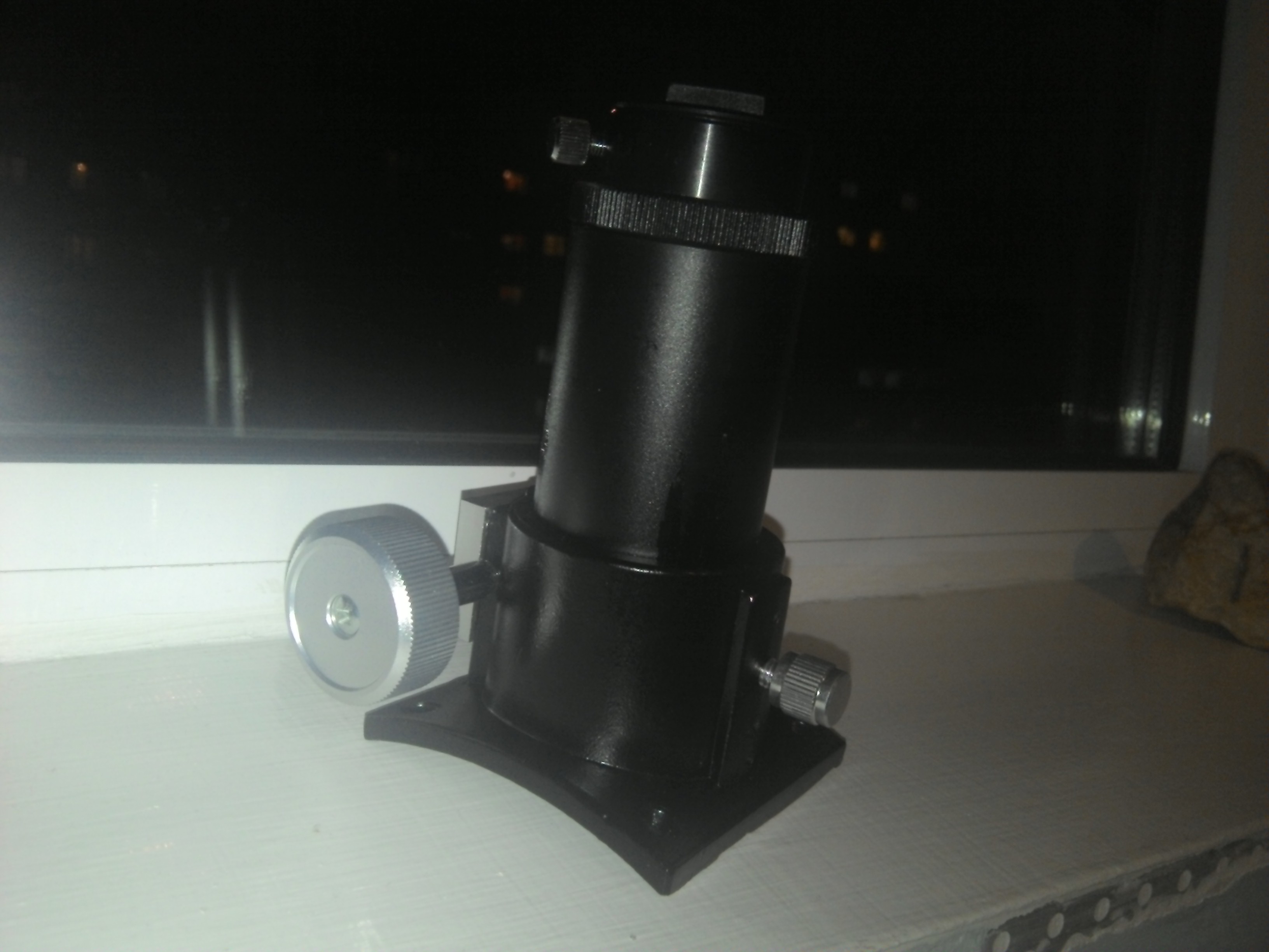

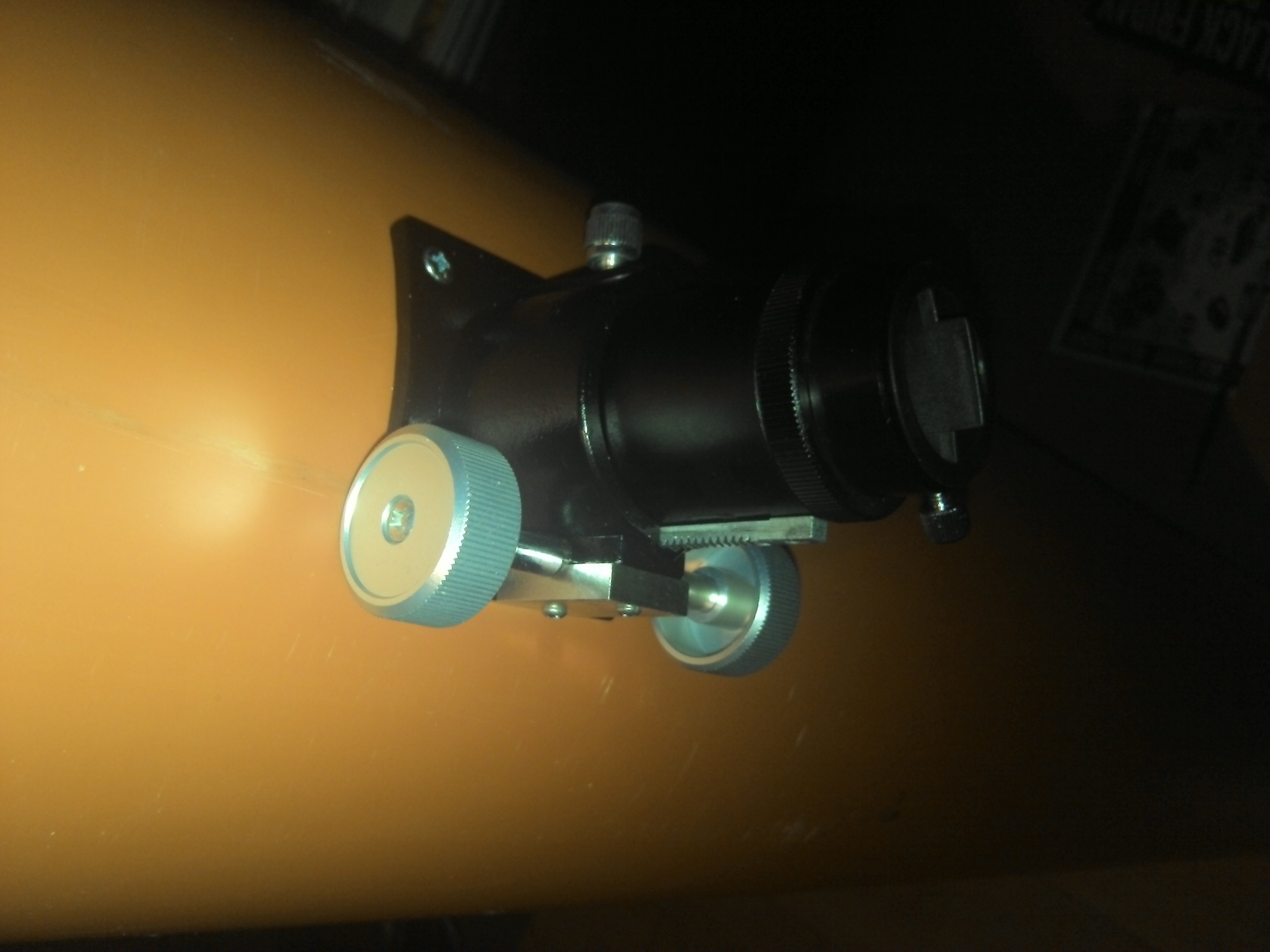

A doua la mana, astazi mi-a sosit coletul din Korea cu focuserul pentru newton. Very Happy Very Happy
Lucreaza foarte bine, l-am desfacut sa vad cum este sistemul in interior, este ok. Vreau sa va zic ca are filet pe tot interiorul tubului port-ocular, de la un capat la altul, am fost impresionat de asta.
L-a inceputul lui decembrie voi cumpara tubul PVC, iar optica este in facere.
Iata si pozele:

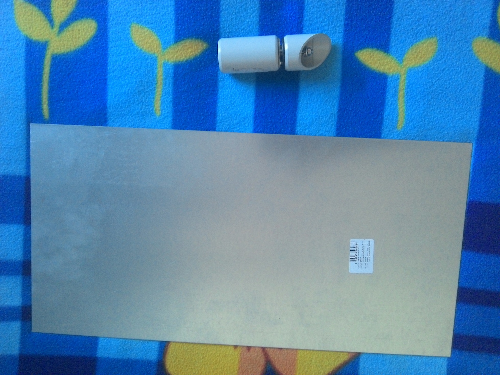

Acum 2 zile mi-a venit si setul de oglinzi de la dl. Octavian.
Azi m-am dus la Dedeman sa intreb de tub pvc de 250 cu L=2m. Nu mai aveau, dar mi-a spus ca o sa aduca saptamana viitoare. A trecut maximum in care ziceam ca termin telescopul dar nu este graba, toate la timpul lor. Very Happy

MesajTrimis: 25 Dec 2013 19:03 Download mesaj
Craciun fericit tuturor!! Very Happy

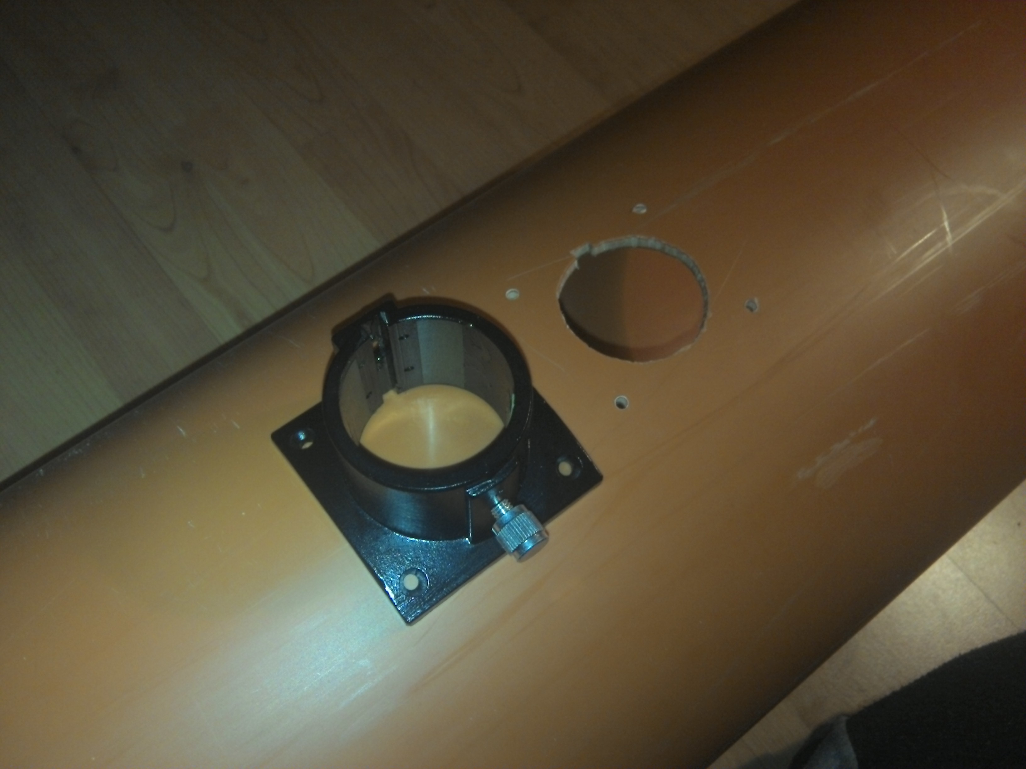

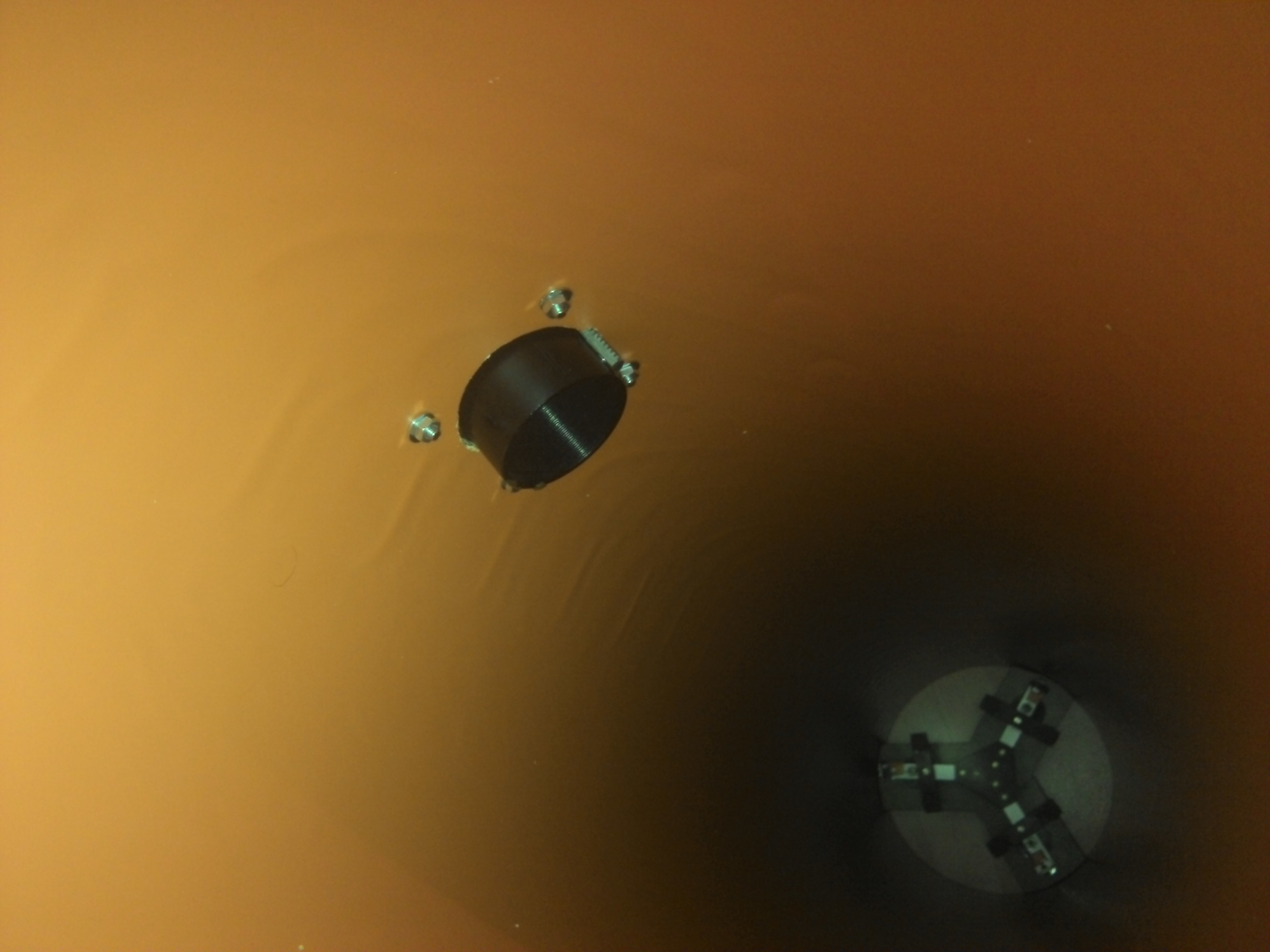

Sambata am cumparat si teava PVC, dar nu de la Dedeman, ci de la un magazin de constructii de la tara. M-au sunat de la Dedeman si mi-au spus ca aduc de abia pe 15 Ianuarie.
Am montat bariletul primarei, am fixat si focuserul, am dat gaurile pentru cele 3 brate ale spider-ului secundarei si... cam atat, ca este sarbatoare. Razz
Iata si niste poze:
In a doua poza avem: Un tub pvc, un set de oglinzi, un barilet pentru primara si unul pentru secundara, un focuser si muuuult bricolaj Rolling Eyes

Alex
Felicitari pentru progrese.
Cum inegresti tubul la interior?
alex1209
Data inscrierii: 03 Feb 2012
Mesaje: 617
MesajTrimis: 26 Dec 2013 00:43 Download mesaj
Va multumesc pentru incurajari Smile .
Tubul o sa il smirgheluiesc si ii aplic o vopsea neagra mata(spray). Maine dau o fuga sa cumpar un tub spray si silicon sa prind secundara.

Salut Alex!
Ar trebui sa faci un inel din placaj sau altceva si sa-l pui in zona spiderului , eu am folosit acelasi tip de tub, si in timp s-a deformat in zona spiderului.
Spor la lucru!
