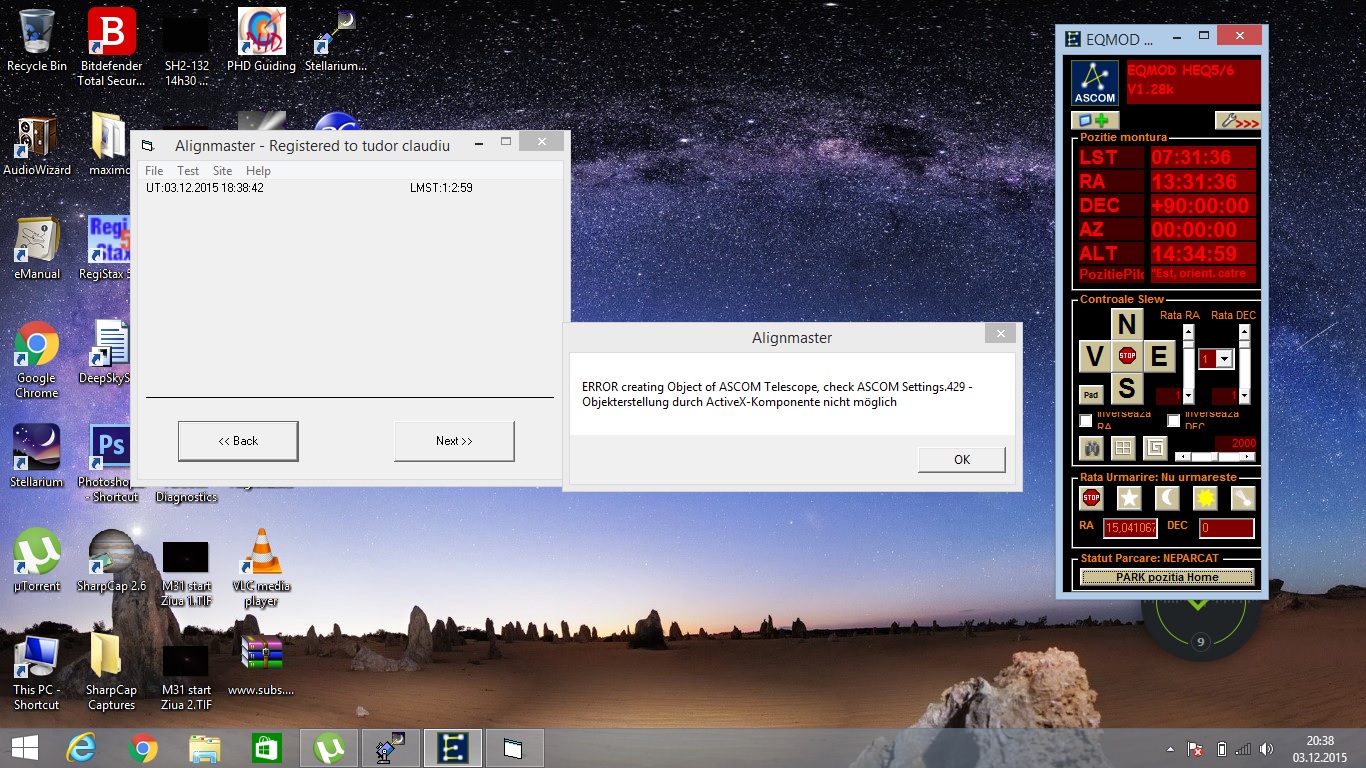

Salutare!
Dupa ce am reusit sa conectez montura(eq6) cu laptopul , am incercat sa folosesc alignmaster pentru aliniere .dar dupa ce il pornesc apare mesajul de mai jos
A mai intalnit cineva problema asta?
Mentionez ca am instalat ASCOM , EQMOD si merge OK impreuna cu CARTES DU CIEL

ruleaza alignmaster ca administrator.

Multumesc Auriga!
Abia acum am reusit sa fac proba si merge Very Happy
