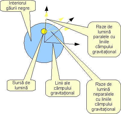

Având în vedere că nimeni nu a dat o replică [url=http://www.astronomy.ro/forum/viewtopic.php?p=16682&highlight=iată#16682]mesajului meu[/url] în care, zic eu că, folosindu-mă de imaginea , demonstram că nu există găuri negre, aș dori (dacă și dorințele mele mai merită să fie băgate în seamă Sad) să aprofundăm aici următoarele aspecte:
-1). Care este formula care leagă curbura traiectoriei luminii ce pătrunde în câmpul gravitațional de unghiul pe care îl face raza de lumină incidentă cu liniile câmpului gravitațional?
-2). Ce se întâmplă cu raza de lumină care este coliniară cu liniile câmpului gravitațional? Mai este deviată această rază?

Bun, dacă este atât de complicat încât trebuie iar să mai aștept, atunci măcar să știu ce se întâmplă în situația cea mai simplă când unghiul dintre raza de lumină incidentă și liniile câmpului gravitațional este nul (caz care trebuie să fie extrem de simplu, nu?).

Comparațiile mi se par interesante, dar nu pot acoperi explicația fenomenului deoarece lumina se comportă extrem de diferit atât față de fronturile de undă, cât și față de pata de apă. Pe scurt, valoarea vitezei luminii nu poate fi modificată de câmpul gravitațional, pe când valoarea vitezei cu care se deplasează apa poate fi modificată și chiar anulată. La fel, pata de petrol nu se poate întinde la infinit pentru că ea depinde de cantitatea inițială de petrol.
Așadar, pentru că nu mi se par corecte aceste analogii, nu am înțeles de ce lumina produsă în interiorul unei găuri negre nu ar putea ieși paralel cu liniile câmpului gravitațional.

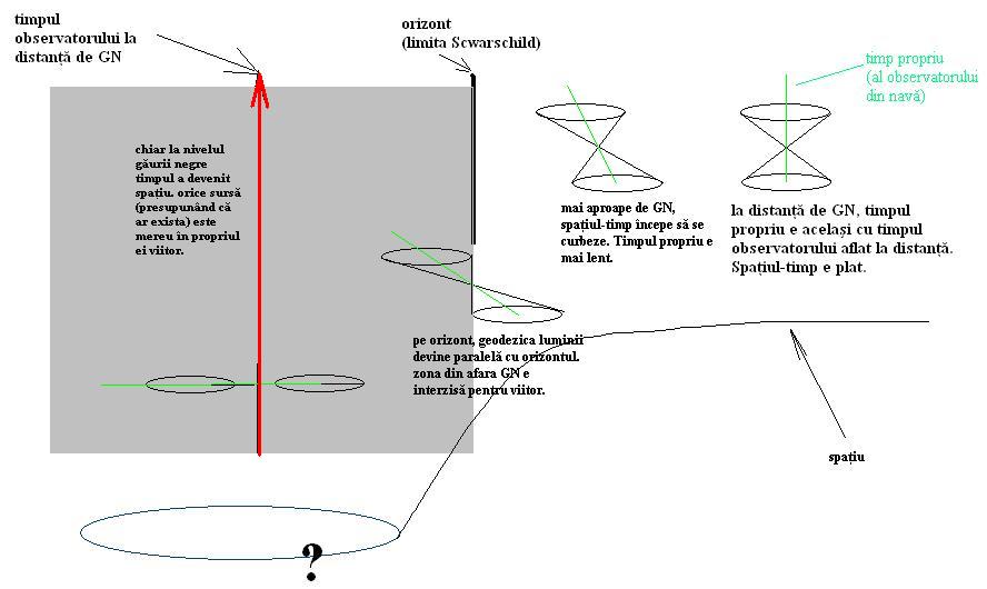

Subliniez că ceea ce am făcut mai sus e o comparație de situații cu rol intuitiv și nu o analogie, cu atât mai puțin o încercare de a da o explicație. De altfel, am precizat că e plină de insuficiențe. Ia-o ca o imagine intuitivă (și atât) a unui proces de propagare perturbat de existența unei singularități.
să încerc și altfel:
s-a mai discutat aici că, probabil, în interiorul razei Scwarzschild spațiul-timp e atât de curbat încât e înfășurat în sine însuși. La distanță mai mare de RScw, ok. În interior, geodezicele se închid așa fel încât spațiul devine timp iar timpul, spațiu (pentru un observator dinafară care ar putea să vadă chestia asta). Așa fiind, orice sursă de fotoni din interior va fi întotdeauna în propriul ei "domeniu interzis" (pe o diagramă conică Minkowski).
Iată:

Să înțeleg că GN curbează spațiul dar local, pe volume mici-mici (fie o navă spațială oricât de mică... Laughing ) acțiunea ei se traduce printr-o rotație a spațiului Minkowski, cu atât mai accentuată cu cât nava e mai aproape de GN. Idea
