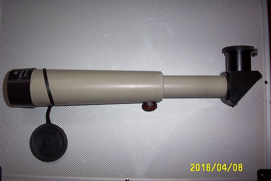

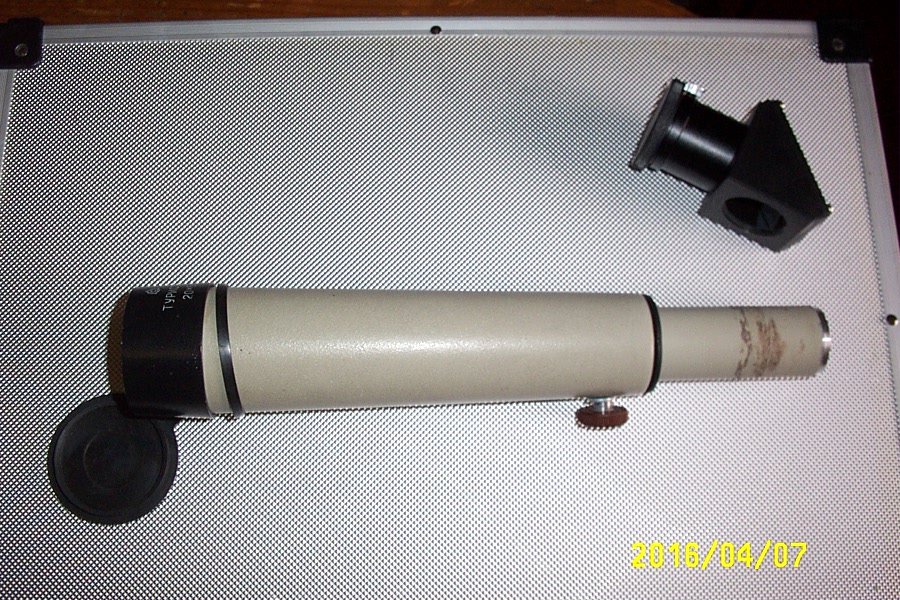

Avand in vedere caliatea foarte buna a obiectivului din luneta ruseasca Turist 3, am hotarat sa o transform intr-o luneta astronomica. Am renuntat la segmentul cel mai subtire ( in care afla lentila erectoare si ocularul - de o calitate nu prea grozava ) si am filetat segmentul intermediar ca sa se insurubeze intr-o diagonala.

Rezultatul a fost o mica luneta, de o calitate, zic eu, foarte buna.

Arata bine. Felicitari. Ce lungime focala ai acum ?
M-ai facut curios cum ar arata cu Nagleru' pe ea. Cred ca i-ar lasa masca pe multi. Laughing

In jur de 320mm.
Da, cred ca un Nagler i s-ar potrivi Embarassed

Excelenta idee Remus si felicitari pentru realizare.
Sunt sigur ca vei fi incantat de ceea ce vei vedea cu ea la vara in Calea Lactee ,mai ales in Cygnus si Sagetatorul.
Eu am modificat o luneta TCM terestra cam in aceeasi idee ,avea obiectiv 60x 310mm , oferea camp de 5 grade la 10x si campuri stelare superbe in Calea Lactee.

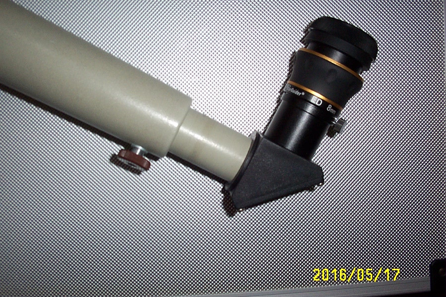

Un mic upgrade.

MesajTrimis: 18 Mai 2016 14:15 Download mesaj
Desigur ocularele nu au fost cumparate pentru miniluneta, dar merg bine fara nici un fringe. La refractorul mare apare un fringe fin, pe care am sa-l scot cu un filtru.

MesajTrimis: 19 Mai 2016 10:39 Download mesaj
Fain ! Dacă pe traseul optic înaintea diagonalei plasezi o prisma Dowe rotitoare , te poți juca cu orientarea imaginii și îndreptarea ei indiferent de poziția de privit . Plus că vei avea și acea reflexie in plus care să îți ofere imagine corectă stanga-dreapta .
Din păcate , o "dowe" pentru 1,25 inch nu e chiar așa de ușor de găsit .

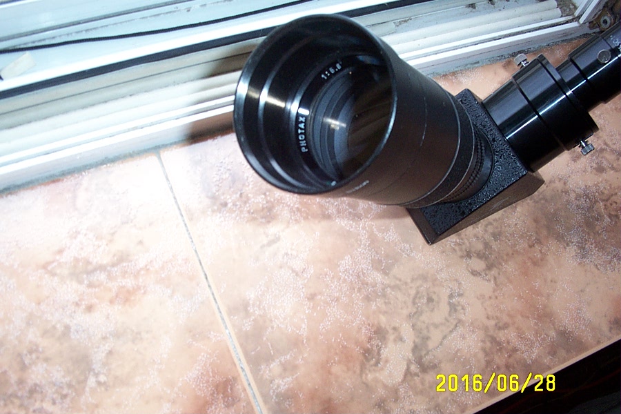

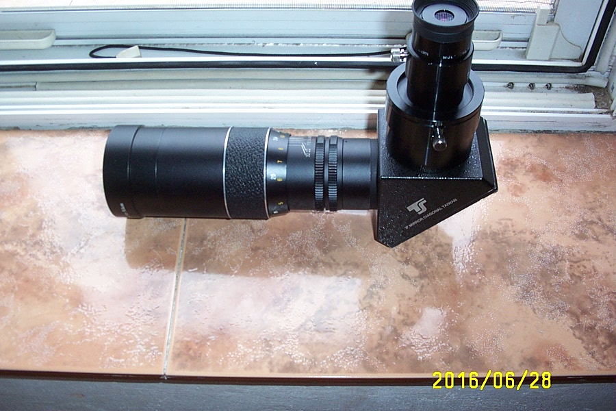

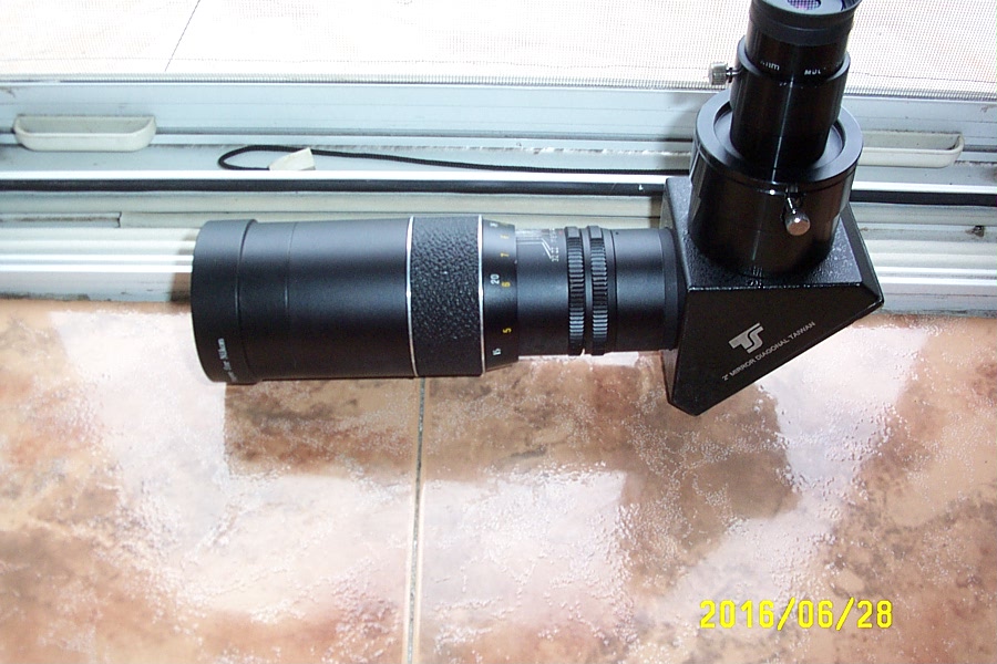

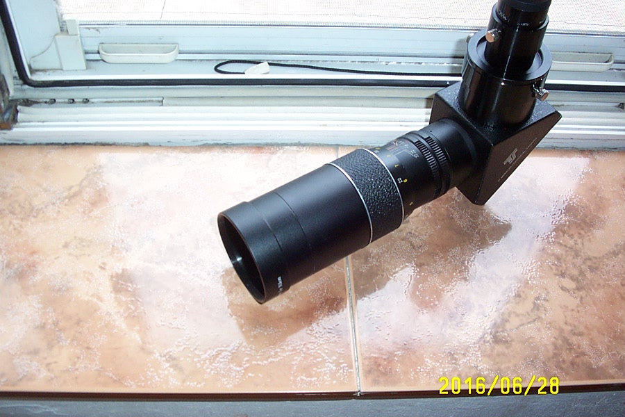

MesajTrimis: 28 Iun 2016 17:42 Download mesaj
Teleobiectivele foto pot furniza obiective de buna calitate, beneficiind si de focuserul teleobiectivului.
Cu putin ajutor de la un strungar se obtine usor un RFT excelent.

Cum ai lungit drumul optic ca să cuprindă și diagonala? Obiectivele uzuale au vreo 40-50mm distanța până la planul focal iar o diagonală are mai mult de atât. La MTO11-CA din dotare am eliminat opritorul focuserului să pot muta planul focal mai în spate dar la sistemul maksutov-cassegrain o mică deplasare a corectorului+secundara înseamnă o distanță mare a planului focal. Am folosit o prismă pe filet pentru SC-uri, deci mai scurtă.
