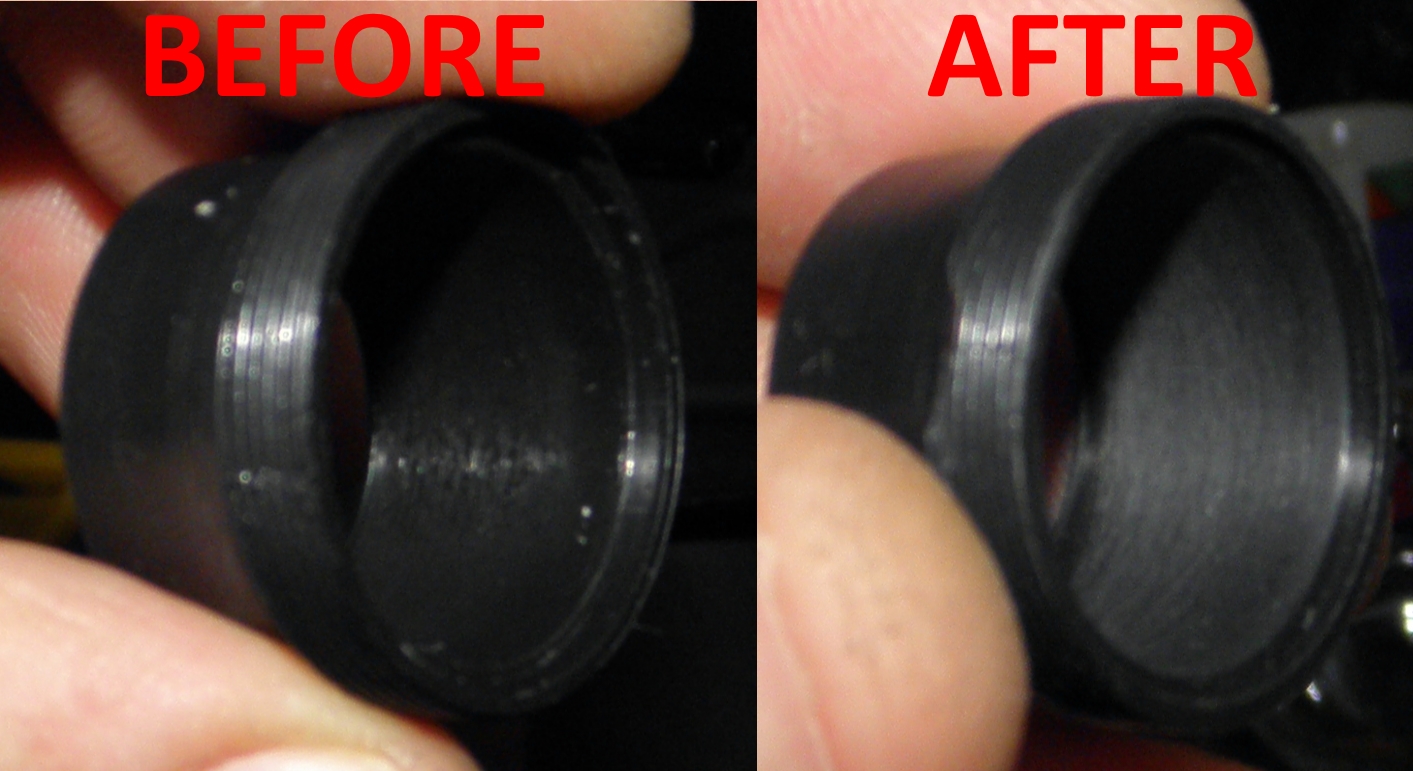

Poate si din lipsa de spatiu, dar si din cauza timpului urat, am pus in practica doua incercari planificate de ceva vreme. Am hotarat ca sacrificand un binoclu (de care nu am fost multumit) pot imbunatati doua care prezinta potential. Astfel am desmembrat un binoclu Bresser BaK4 10x50 V1 si cu piesele rezultate am atacat dupa cum urmeaza :
1- Meade BaK4 10x50 (timp de lucru circa 4 ore)
Am inlocuit in Meade 10x50 prismele BK7 cu prismele BaK4 de la binoclul sacrificat mai sus. Rezultatul, dupa cum se si preconiza, un binoclu avand aceleasi caracteristici ca cel original dar mai luminos. Transformarea este totusi spectaculoasa in sensul ca noul Meade BaK4 10x50 este similar ca si performante cu TS 10x50 (BaK4) LE. Interventia este lejera, prismele fiind similare ca dimensiune. Se detensioneaza suruburile de reglare, se curate bine prismele si lacasurile de pozitionare, se monteaza, se regleaza. Nu sunt necesare alte modificari.
2- Celestron 10x50 High Eye relief (timp de lucru circa 1 ora)
Asa cum ziceam in review-ul aferent Celestron 10x50 Upclose G2 este un binoclu extrem de luminos dar cu niste oculare de toata jena. Am profitat de binoclul sacrificat mai sus si am “imprumutat ocularele (cu tot cu brate) si le-am montat pe Celestron in locul celor originale. Operatiunea nu necesita decat 2 modificari:
a) Un surub cat mai frumos cu pas normal si diametru 5mm si lungime 1 cm. Provizoriu pana luni, singurul astfel de surub gasit in casa a fost o dioda de putere Laughing . In viitor vom fatui acest aspect. Aceasta impreuna cu o saiba plata si eventual cu un ornament, vor rigidiza noile brate port ocular.
b) Nu este obligatoriu dar inainte de montare puteti elimina refelxiile circulare (merita din toata inima efortul, puteti face asta la orice Bresser Bak4 V1 sau V2 !!! – abia acum am reusit acest lucru) caci ele vin din interiorul ocularelor. Desurubati tubul de prindere al lentilelor (cel din fata cu field-stop-ul pe el) si cu un smirghel foarte fin matisati interiorul sau ca in poze.
Rezultatul este mai mult decat spectaculos. Un binoclu foarte bine corectat geometric, avand in plus un Eye-Relief mare, superb dar in acealsi timp un foarte luminos binoclu. Noul Celestron cu ocular de Bresser se bate de la egal la egal cu fratii lui cu BaK4! Este la fel de luminos ca si TS 10x50 LE!. Un superb efect de wide generat de Eye-Relieful mare.
Sunt doar doua incercari pe care le consider reusite si le-am prezentat pentru cei ce intamplator dispun de combinatii asemanatoare.
Efortul in sine nu numai ca nu este mare dar rezultatele sunt cu adevarat spectaculoase.

Eliminarea reflexiei circulare la Bresser 10x50 V1 si V2. Cu smirghel fin se matiseaza interiorul tubului.

Cel mai interesant pare a fi faptul ca operatia de slefuire a tuburilor, prezentata mai sus este valabila pentru toate binoclurile de tip:
Bresser 10x50 BaK4 atat V1 cat si V2,
Bresser 20 x 80
TS 10x50LE
TS 20x80 dublet
Astfel la modelele de mai sus care va disparea complet reflexia circulara!
Nota importanta: in articolul de sus am uitat sa specific ca binoclul desmembrat este un Bresser 10x50 BaK4 V1 ! Aceasta deoarece un V2 merita tinut intreg!
