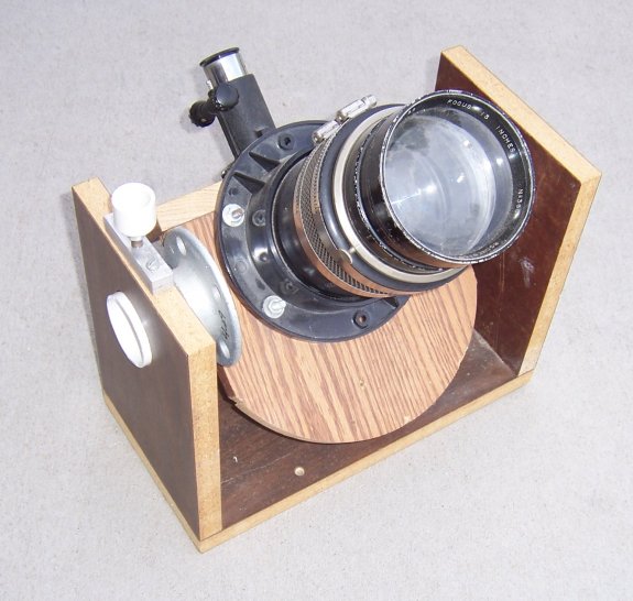

O luneta construita de Jeff Duntemann si nepotul sau, folosind un obiectiv maricel de aparat de marit foto.
La Luna functioneaza bine,in jurul stelelor stralucitoare se vad franje colorate.
In poze se vad detalii ale monturii ,inclusiv a prismei.
Si ce daca instrumentul nu e grozav ?Se poate face Astronomie si la grosismente mici,eu spun doar ca ''un instrument oricat de prost este mai bun decat niciunul''.Apoi ,pentru perfectionisti este loc ,de aici si pana la stele.Mircea
