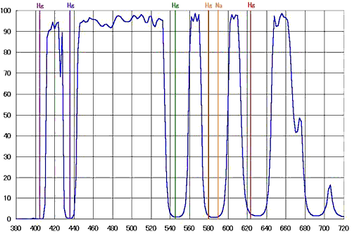

Un cer poluat nu poti corecta cu un program in
ce priveste informatia care lipseste,un filtru bun
ajuta la poluare luminoasa pentru ca creste raportul
semnal/zgomot.Filtrele de banda ingusta sint cele mai
eficiente dar nu se pot folosi la DSRL.Camerele astro
folosesc aceste filtre si in aceleasi conditii a cerului
se obtine imaginiile cele mai bune.

Da Doru la DSRL expunem toate trei culori
odata,de acea nu se pot folosi filtre inguste.
Se poate taia cite putin din spectru cum face
filtrul IDAS LPS. Camerele astro sint alb/negru
si aici se fac culoriile cu mai multe expuneri/filtre,care poate
sa fie inguste.
