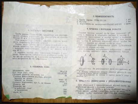

O imagine care poate fi de ajutor.
 Marime fisier:  192.18 kb
 Vizualizat:  de 3169 ori
 Marime fisier:  456.76 kb
 Vizualizat:  de 3166 ori

Ocularul este format din dubletul și lentila simplă din partea dreaptă, așadar este un Reversed Kelner. Mai există un redresor format din două dublete identice plasate în fața tubului care ține ocularul. Acesta face ca imaginea să fie dreaptă, lunetele fără redresor prezentând o imagine răsturnată. Curburile din desen sunt puțin exagerate, trebuie să vă uitați cu atenție la lentile spre a determina pe care parte curbura este mai mică, o imagine reflectată apare mai mare decât pe fața cu convexitatea mai pronunțată.
Atenție la curățarea lentilelor de praf și grăsime! Se face cu o soluție specială gen Optical Wonder sau ceva ce se folosește la curățarea obiectivelor aparatelor foto, care nu atacă stratul antireflex depus pe lentile și nu lasă urme. Se folosește o lavetă din microfibră sau șervețele din hârtie specială care vin la pachet cu soluția, ce nu lasă scame.
