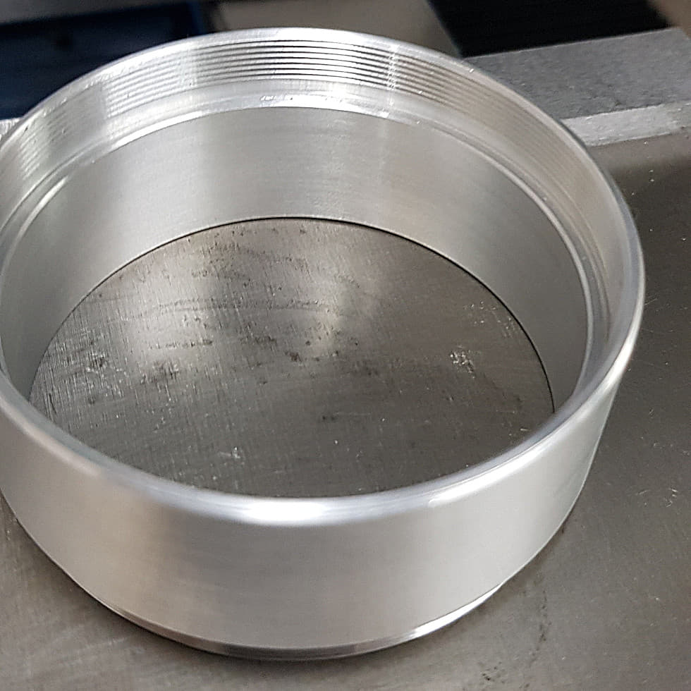

Intreb pt un prieten Smile de fapt pt fratele meu.
As putea apela la un strungar (de preferat din Bucuresti, dar la o adica poate fi si din alta parte, atata timp cat e priceput) pt corectarea unui filet interior M60 pas 0.75mm? Pot pune la dispozitie piesa martor/conjugata cu care trebuie sa se potriveasca cea din imagine.
Am dat-o la facut fara piese martor dar cu cotele reale masurate la sutime pt piesele de conexiune, asa ca filetul exterior a iesit bine (se infileteaza corect piesele una-ntr-alta), filetul interior se intepeneste dupa nici jumatate de spira (pasul e corect, diametrul trebuie majorat cu 0.05-0.1 ceva....).
Multumesc.
filetul problema M60 x 0.75

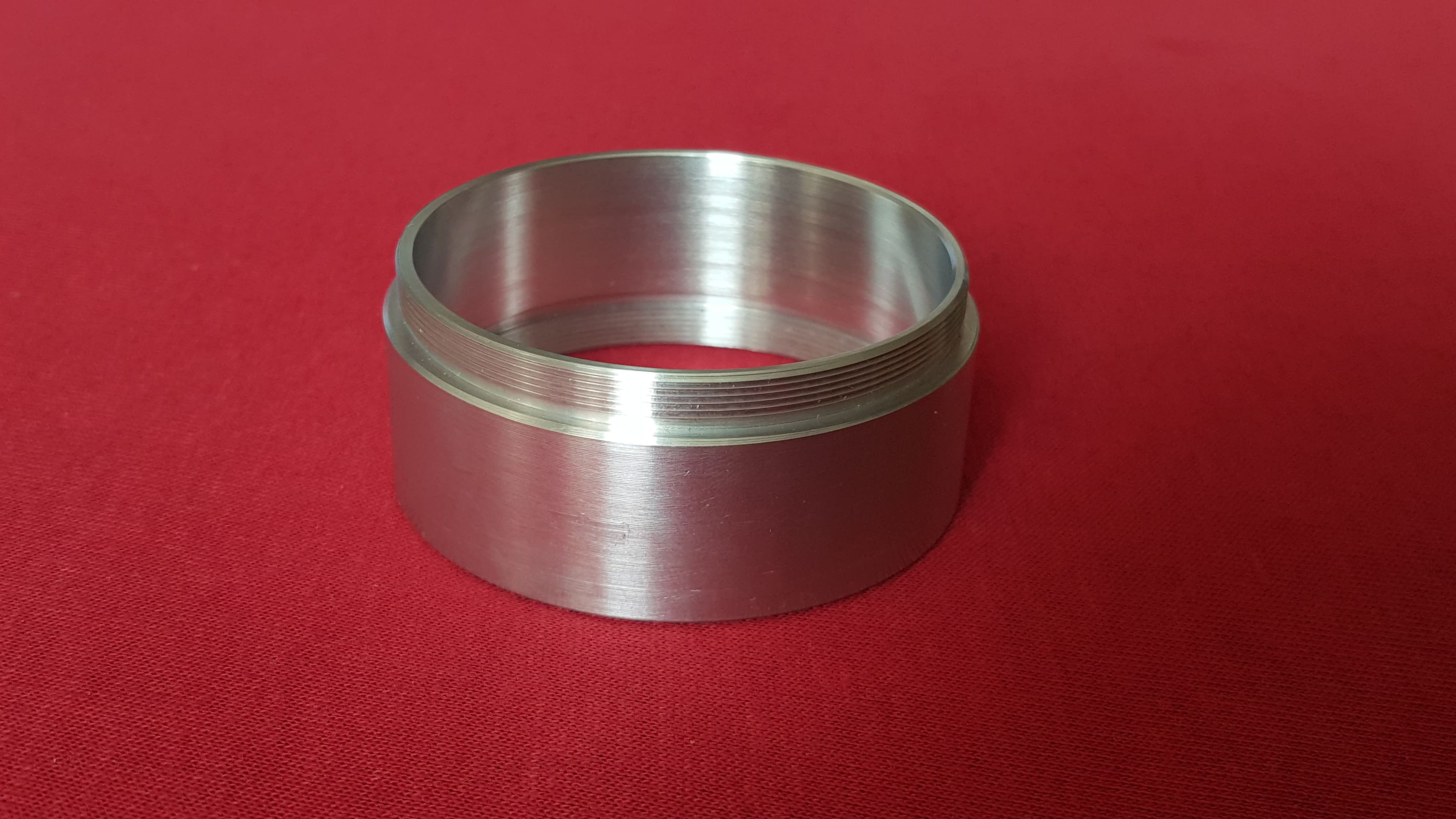

filetul bun M60 x 0.75

lucrare pt foarte rafinati mesteri . o piesa scoasa facuta cum se zice din aceiasi prindere greu se mai poate face la alta prindere in bacuri sa nu bata . poate chiar batea era ceva mica asimetrie fata de suprafata externa la taierea filetului . cand va prinde pe ext sau int filetul va avea o mica bataie . e dificil cu Al daca e sort neadecvat se agata si se smulg cateva sutimi si se blocheaza chiar cumplit

Eu vad 2 probleme:
1. Asa cum spune Octavian, centrarea poate fi dificila.
Eu am dubii ca piesa a fost facuta dintr-o prindere, caci asta ar fi insemnat sa taie filetul exterior intr-o zona ingusta langa universal. E posibil, dar nu e tocmai usor.
Insa probabil ca piesa e facuta din doua prinderi, dar poate ai noroc ca filetul interior sa fi fost taiat in aceeasi prindere cu vreo suprafata cilindrica. Trebuie sa il intrebi pe strungar cum a lucrat piesa. Daca e vreo suprafata cilindrica centrata cu filetul acela se poate face centrarea, cu conditia ca strungarul sa doreasca asta. Depinde si de universal desigur, dar chiar si cu o chinezarie se poate face centrarea cu multa rabdare.
2. A doua problema majora este inceputul filetului. Pentru a rectifica un filet, trebuie sa pui cutitul exact aliniat longitudinal cu filetul si nu vad cum s-ar putea face asta exact. Dupa mine asta e cea mai problematica chestie si din cate imi imaginez eu s-ar face doar vizual. Cum filetul e fin, e greu de apreciat vizual si pot aparea erori, astfel ca filetul sa iasa cu joc. Strungarul trebuie sa bage cutitul in prima adancitura, nu complet si sa invarta manual unversalul si sa vada daca avansand in adancime are tendinta de a taia pe un flanc. Daca da, trebuie ajustata pozitia din avansul longitudinal mic si tot asa. Deci chiar daca strungarul e foarte bun, exista riscul sa largeasca filetul prea tare, daca nu are si ochi foarte buni.
Pacat ca nu ai dat piesele martor. Ar fi fost usor sa mai ia atunci un span de corectie.
