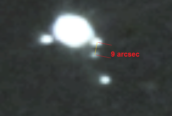

Foarte bun site-ul ala in franceza . Abia acum mi-am dat seama de ce am probleme cu ghidajul pe EQ5. Mecanica are si o eroare periodica cu amplitudine de vre-o 7 arcsec si perioada f mica , de 30 s care e mult mai dificil de controlat prin autoghidare , mai ales cand autoghidez din 4 in 4 secunde . Vad ca nici PEC-ul nu poate sa o scoata de tot deci degeaba ma chinui sa o elimin prin autoghidaj .
