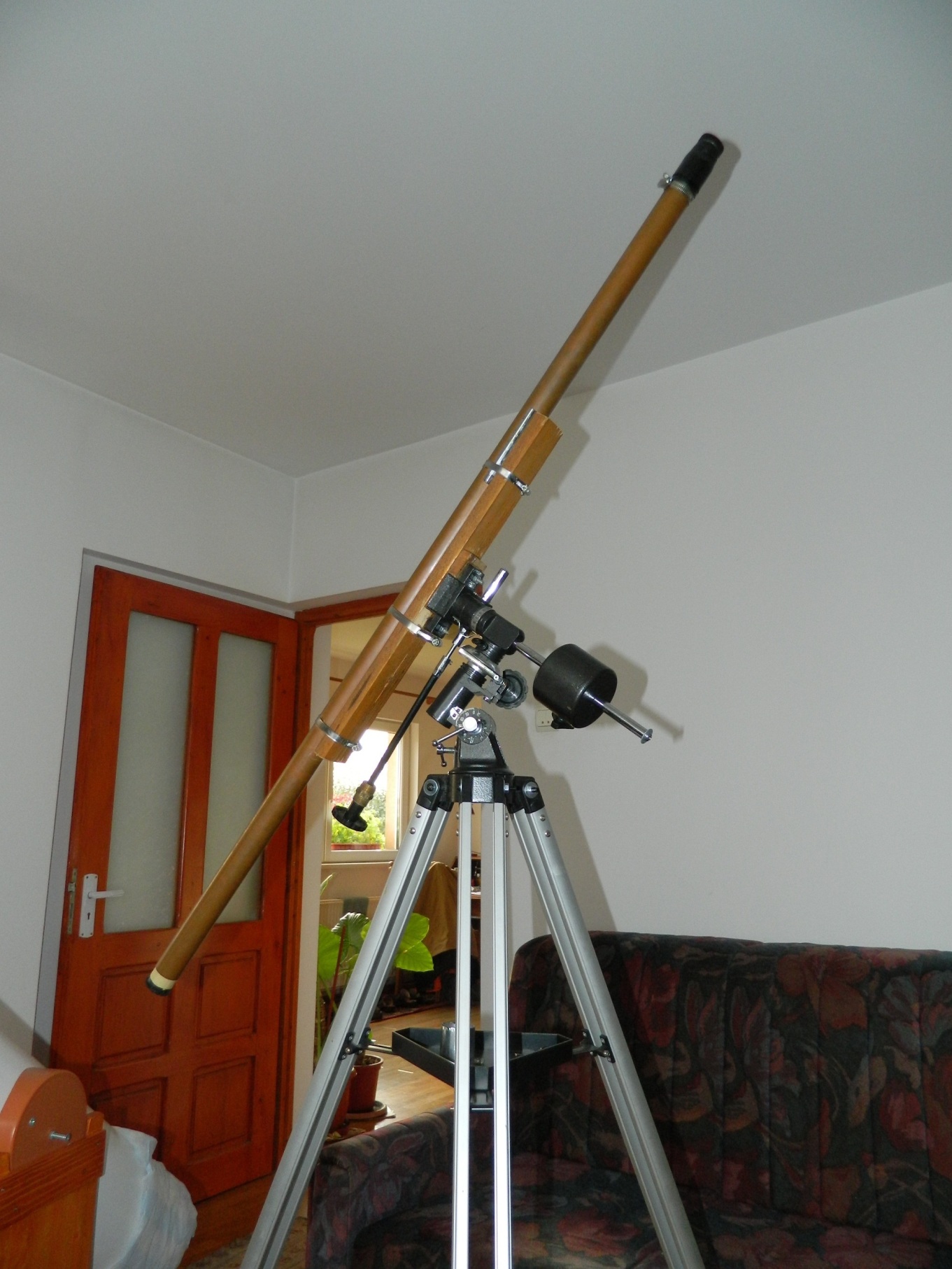

Jos poza cu noua luneta de 28mm

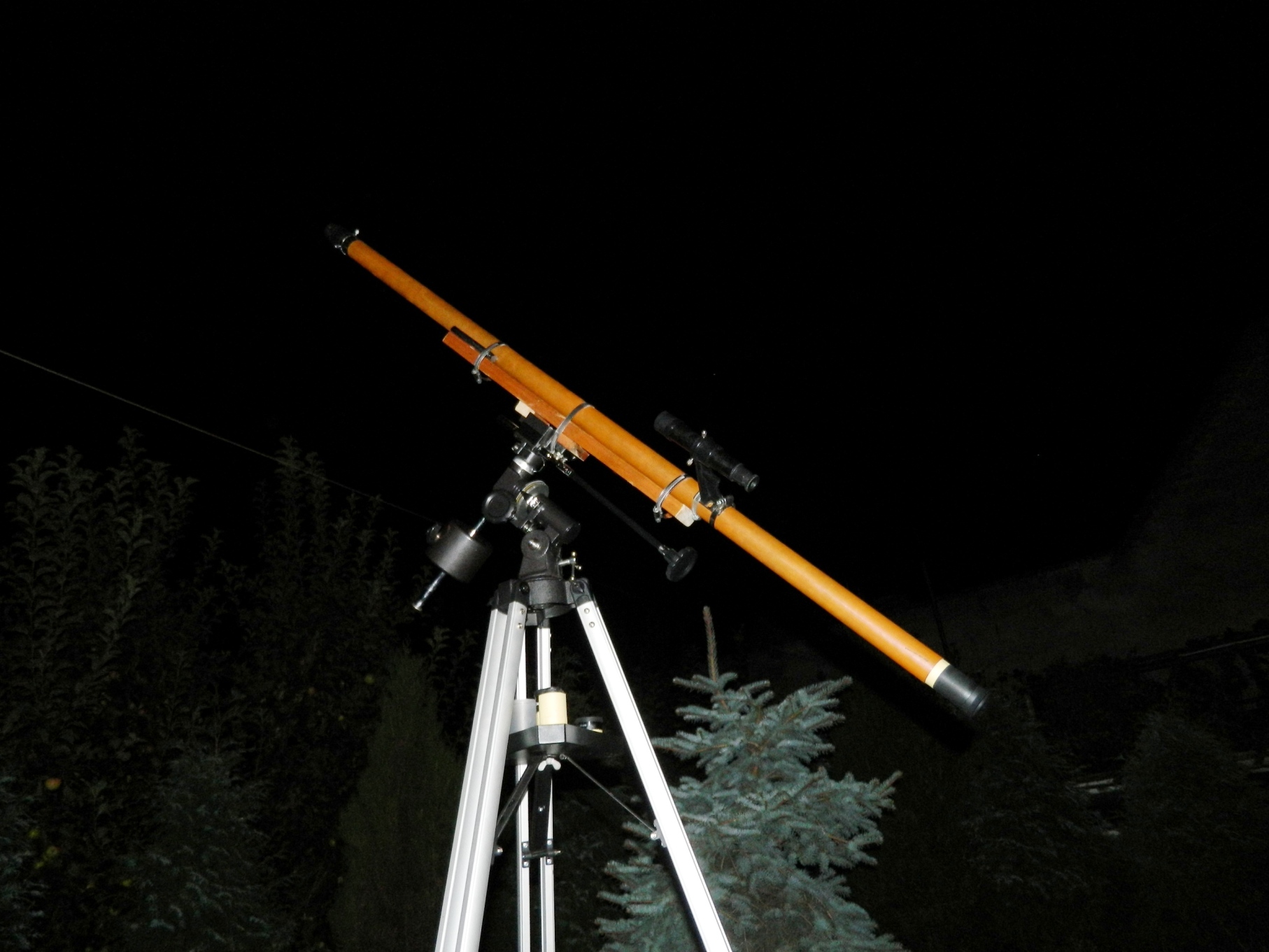

Luneta de 27mm a fost refacuta in indregime, reproiectata si construita folosind materiale de buna calitate, practic am reconstruit-o de la 0.
Luneta fiind fnalizata, arata mult mai bine, decat vechiul design, telescopul este operational, am muncit aproape o luna la acest proiect.
Tubul fiind din curpu, smirgheluit si vopsit pe interior avand diafragme metalice taiate precis la strungar tubul are un diametru de interior de 33mm si exterior de 35mm, in interiorul tubului am inserat 8 diafragme, obiectivul este biconvex slefuit de Tavi F.
Am reusit sa fac observatii cu ea iar rezultatele sunt peste masura, colimarea fiind perfecta, ma luat cam 3 zile sa bag diafragmele fiecare pozitionate corect a fost o munca migaloasa la care cheia succesului reprezinta rabdare si multa pasiune.
Avand un loc de munca nu ma oprit sa continui proiectele ATM si observatiile care vor continua sa apara pe acest topic, dedicat observatilor astronomice folosind lunete simplete.
Jos am atasat o poza cu noua luneta la observatii.
