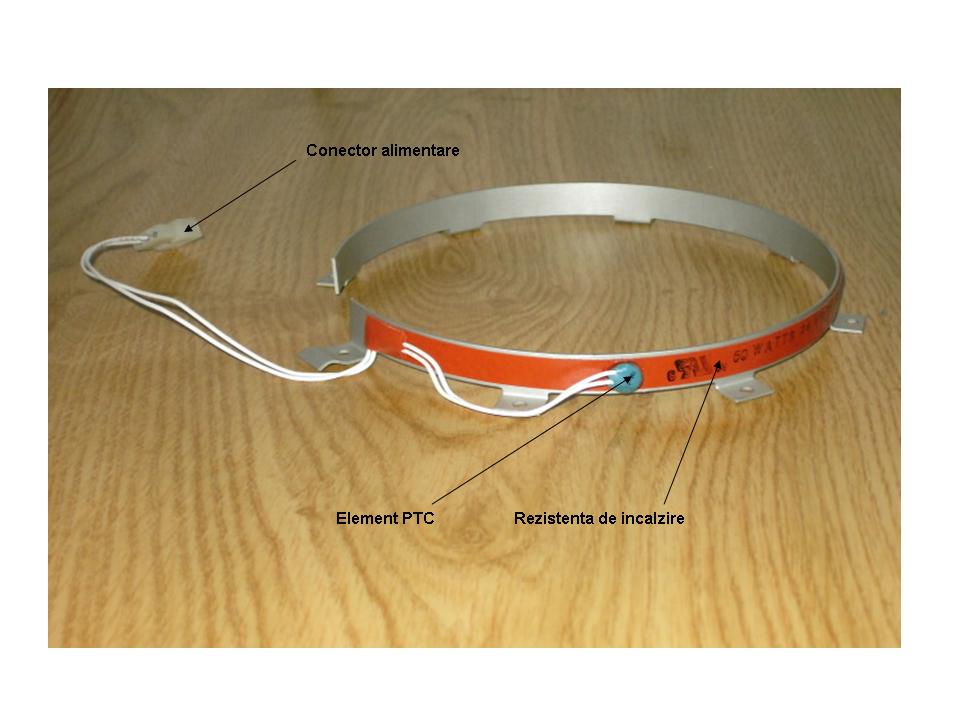

Uite asa un inel care poate fi adaptat usor la telescop.
Elementul PTC (termistor cu coeficient pozitiv de temperatura) ajuta la o usoara termoreglare a ansamblului.

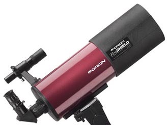

Catalin cel mai simplu faci dintru material care
izoleaza termic o prelungire cilindrica in fata telescopului
sau objectivului.In 90% din cazuri ajuta si lungimea
sa fie doua ori sau mai mult din diametrul optici.
Clear sky Hans

MesajTrimis: 09 Noi 2007 10:27 Download mesaj
Ceea ce propune Hans e un parasolar (de nopte Smile) care pe langa faptul ca impiedeca depunerea de roua fereste instrumentul si de eventualele lumini parazite din jur. Si e si usor si ieftin de facut. Eu o votez ca cea mai buna solutie Smile

MesajTrimis: 09 Noi 2007 12:33 Download mesaj
Catalin acest parasolar ajuta si in zenit la fel.Poti
sa faci in plus si incalzire cu resizistenta in acest para-
solar dar sa nu depasesti 2Watt ca atunci incepe seeingul
local.
