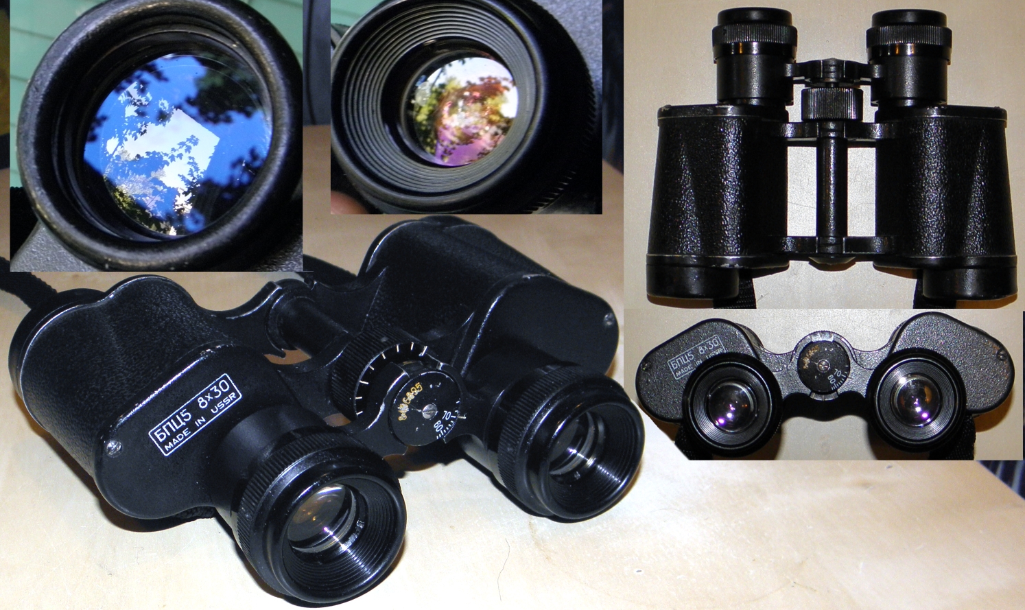

1- PREZENTARE GENERALA
Acest binoclu poate fi intalnit sub toate denumirile de mai sus din titlu, motiv pentru care a fost figurat ca atare. Traducerea romaneasca corecta ar fi BPȚ5.
Date Tehnice БПЦ5 8x30:
Diametru obiectiv (mm) = 30
Putere maritoare = 8
Camp visual (dеgrееѕ) = 8.5
Camp vizual (m / 1000m) = 150
Diametru pupila de iesire (mm) = 3.8
Distanta minima de clar (m) = 5
Fabricant/nume = Necunoscut/Ваіgіѕh (Atentie aceasta denumire este mai moderna si valabila pentru binocluri produse dupa destramarea URSS)
Fосuѕ =сеntrаl
Ajustare dioptrii = -4 / + 4
Schema optica; Рrіѕme Роrrо
Material carcasa = Аlumіnіu аliaj
Acoperiri carcasa = piele sintetica
Culoare = negru
Tara de origine = URSS
Dіmеnѕіuni (mm) = 155 × 120 × 60
Greutate (kg) 0.62 (n.a = 618 grame inclusiv curea de prindere)
Temperatura de operare, ° C = -40 - 50
Distanta interpupilara, mm = 52 - 74
Prindere pe tepied = Nu
Utilizare cu ochelari = Nu
2- ISTORIC
Un binoclu la fel de clasic ca si CZ urile 8x30 Deltrintem sau Jenoptem, in speta deoarece sunt rude apropiate ale acestora. Am exagera daca am considera acest binoclu o copie. Practic desi optica are aceasi schema, este evident diferita (preferandu-se o coretie geometrica mai buna in defavoarea unui camp mai mare) si partea mecanica este 100% de conceptie rusa (Inclusiv materialele). Un binoclu care a facut istorie la vremea lui , prin perioadele anilor 60- 80, prin versiunile lui anterioare in special in randul vanatorilor din tara noastra. Modelul prezentat este fabricat in 1984, dar se pare ca este in continuare produs si mai mult decat atat , copiat identic din punct de vedere mecanic (exterior) de chinezi. Deci mare atentie caci pe piata exista clone chinezesti identice notate Baigish a caror optica nu este originala ruseasca bineinteles.
3- MECANICA
Modelul ajuns la mine este un model extrem de bine intretinut. Mecanica functioneaza inca ireprosabil. Dar materialele folosite ( aliaj aluminiu) sunt dupa parerea mea de proasta calitate ca si la majoritatea binoclurilor rusesti. Astfel aceste binocluri necesita mare atentie in manipulare dar mai ales la modul in care veti face eventuale interventii, la ele, ce necesita demontare, desurubare etc. Totusi daca mecanica nu este uzata (cazul acestui binoclu studiat) operarea este aproape perfecta atat privind reglarea cat si mentinerea reglajelor in timp. Studiind acest binoclu in comparatie cu CZ 8x30, atrage atentia faptul ca dimensiunea corpului port prisme este mai mare (de unde si un aspect mai butucanos fata de CZ). Binoclul este izolat cu kit in zona obiectivelor si ocularelor ceea ce este destul de important, minimizand patrunderea prafului in interior si chiar aparitia condensului.
4- OPTICA
Optica este BaK4 de foarte buna calitate, avand un contrast foarte bun, luminozitate foarte buna si definitie deosebita. Practic ocularele sunt acoperite cu antireflex albastru, mov-indigo si maro foarte dens iar obiectivele sunt acoperite cu albastru si mov-indigo dens. La o analiza atenta comparativa cu CZ 8x30, se observa o dimensiune mai mare a prismelor si a canalului optic aferent. Ocularele cu diametru mare, generos au un eye-relief maricel dar, este compensat de un eye-shield ridicat, rigid din ebonita astfel incat globul ocular trebuie scufundat inauntru. Acest lucru asigura totusi o mai mare imunitate la lumina parazita din spate si lateral spate. Dar daca nu lipiti bine ochii in causul eye-shildurilor, veti pierde camp visual.
Binoclul are o virare spre galben dar spre surprinderea mea este identica ca si cea a lui CZ, ceea ce face foarte placuta observarea prin acest echipament.
Binoclul se comporta excelent atat astro cat si terestru. Imaginile sunt de o calitate deosebita, depasind binocluri de renume germane. Dar se va tine cond si de faptul ca este un produs ceva mai modern (1984) deci beneficiind de ceva mai mult aport calitativ din punct de vedere tehnic.
Coloritul in pofida virarii spre galben, nu este distorsionat ci doar putin inviorat si avand o tenta calda si placuta. Se distinge fara probleme coloritul stelelor.
5- TESTE
Voi arata cateva comparatii cu CZ 8x30 (Deltrintem si Jenoptem):
- BPC5 este mai bun calitativ din punct de vedere optic decat fratii lui germani cel mai probabil din cauza supradimensionarii prismelor si canalului optic. Posibil ca la acest ascpect sa contribuie inclusive depunerile abundente de antireflex.
- Calitatea insa adauga in acest caz circa 200 grame in plus ca si greutate fata de fratii germani.
- Exista totusi o serie de reflexii circulare interne dar aceste sunt identice ca si la CZ, si nu deranjeaza.
- In contralumina nu apar irizatii, si optica este destul de imuna la lumina parazita provenita din fata si lateral fata si in acest caz depasind CZ.
- Singurii parametric unde CZ sta mai bine fata de BPC sunt : greutatea si campul visual.

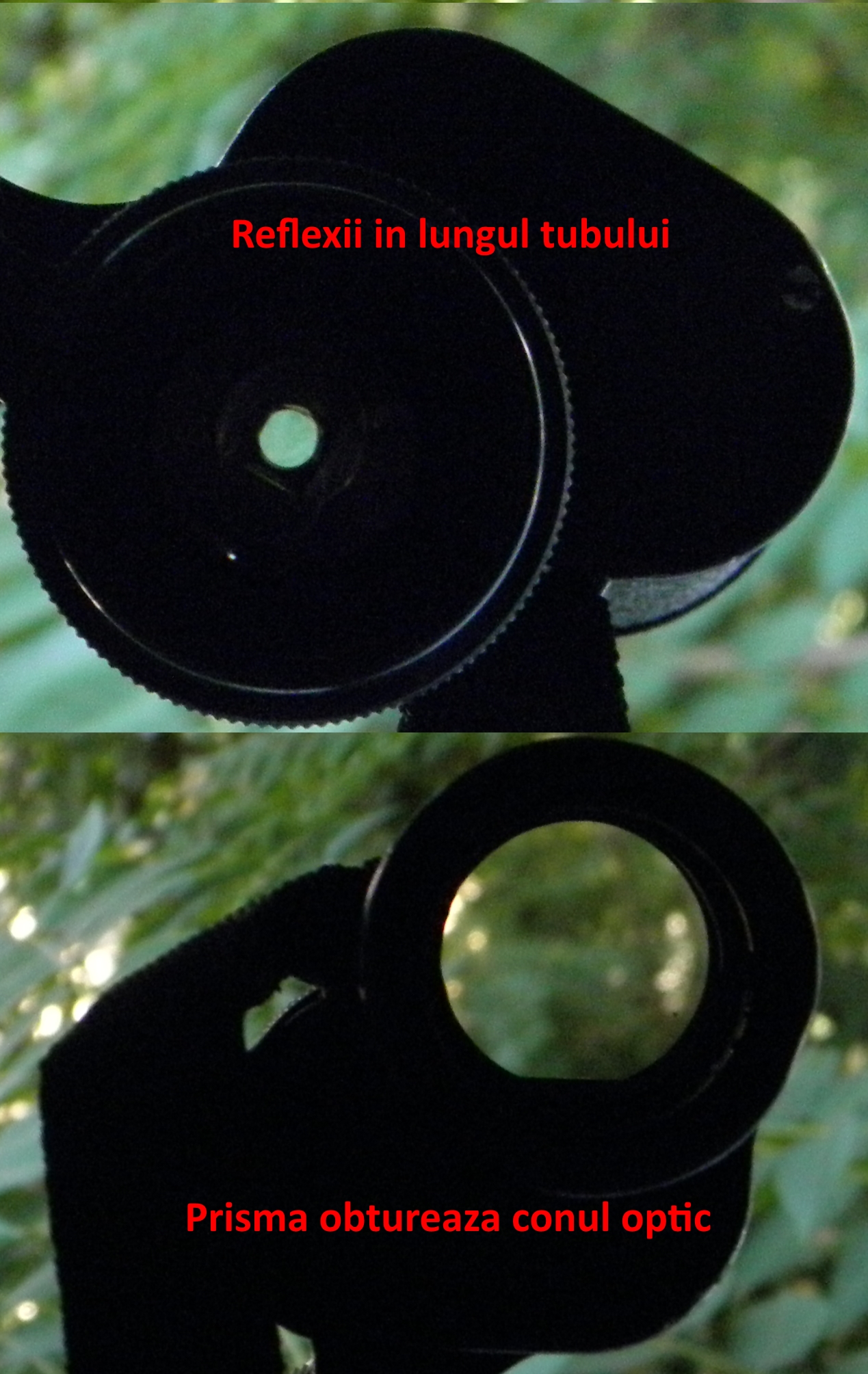

- Se poate vedea in poza situatia reflexiilor de-a lungul tubului (care este dupa parerea mea destul de buna)
- In plan invers insa, se poate vedea cum prismele intra totusi in conul optic muscand o bucatica din el. Si totusi in aceste conditii BPC este mai luminos decat CZ (vezi poza).
- Desi este la fel de luminos ca Enuro Tournier 8x30, BPC5 are o definitie mai buna decat acesta.
6- CONCLUZII
Un binoclu foarte bun, recomandat cu multa caldura pentru clasa lui. Pretul unui astfel de binoclu, tinanad cont de faptul ca se poate achizitiona doar second hand il plasez in jurul a 45 de EURO.
Pretul este in contextul in care binoclul este in stare buna atat mecanica cat si optica si NU necesita interventie privind curatarea, reglarea sau repararea sa!
BPC5 8x30 Un binoclu reusit si recomandat cu cladura pentru clasa lui

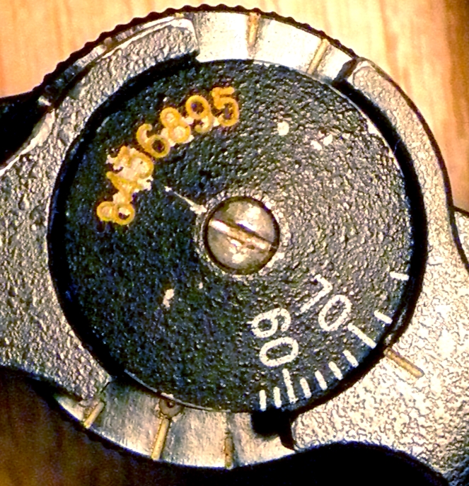

Sigur a doua cifra din seria de fabricatie este 3? In imagine nu se vede prea bine. Mersi Smile

MesajTrimis: 17 Sep 2017 18:00 Download mesaj
@zoth
Embarassed Multumim pentru corectie Embarassed
Practic era vorba de anul de fabricatie 1984 si nu 1983. Respectiv primele 2 cifre din serial reprezinta anul de fabricatie.
Am modificat si in text, scuze si multumiri pentru corectie si pentru faptul ca cineva imi citeste totusi reviewurile Razz

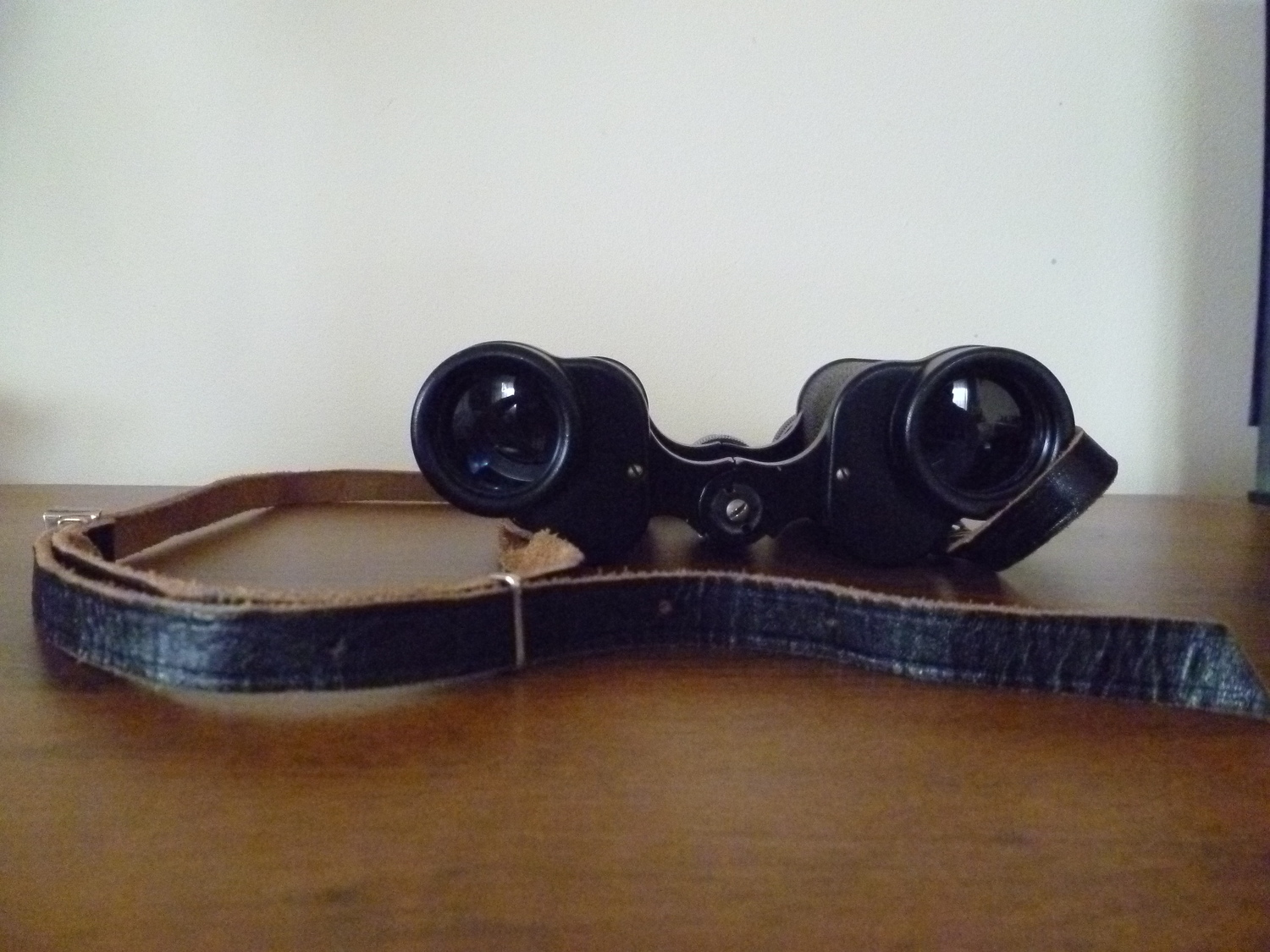

Fabricantul este KOMZ, in traducere engleza "Kazan Optical and Mechanical Plant" si are ca sigla o semipentaprisma strabatuta de lumina.
Din fosta mea colectie de 8x30 am pastrat un fratior mai mic, BPC4 8x30 fabricat in 1980 pe care puteti vedea si sigla fabricantului si sigla jocurilor olimpice de la Moscova din acelasi an.
Am mai avut un model BPP2 8x30 tot cu focalizare centrala, nu stiu de ce era codificat asa, singura diferenta fiind AR-ul de pe obiective si oculare care era un mov intens.
De mentionat ca seria binoclului care arata anul de fabricatie in primele doua cifre este respectata doar de fabricile KOMZ si ZOMZ (Kazan si Zagorsk) in timp de fabrica SOMZ (Salavat) foloseste alta codificare.
