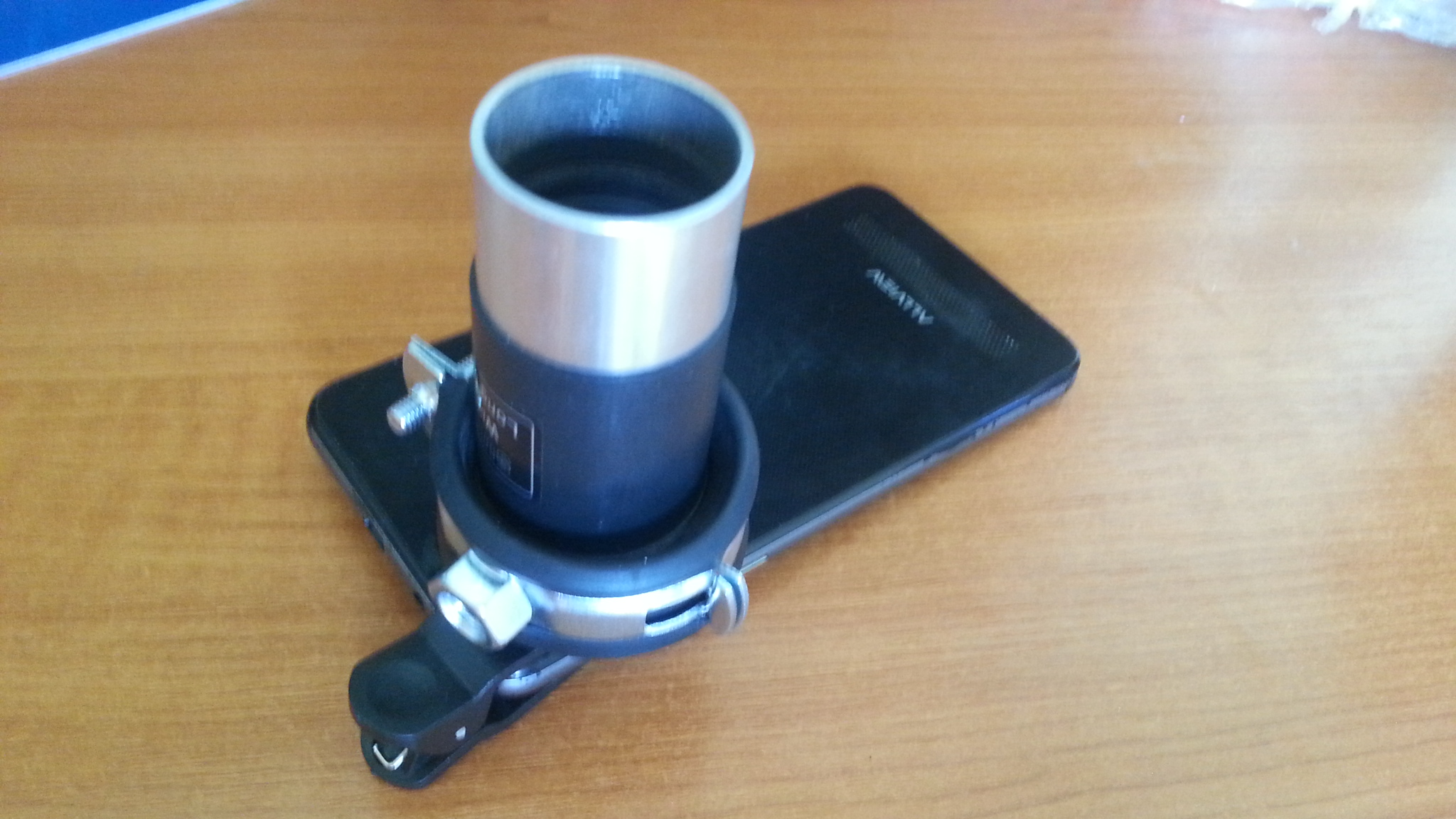

Eu folosesc un astfel de adaptor, la care am montat un colier de instalatii pe 32mm si un coltar metalic.
Bine, asta e un pic mai uratel, am mai facut vreo doua ceva mai simpatice, cu coltar cu fanta frezata pe ambele brate pentru reglarea pozitiei/distantei intre camera telefonului si lentila ocularului. Din pacate anul asta planetele sunt destul de jos pt zona unde ma aflu, nici macar ADC-ul cat e el de ADC nu reuseste sa curete turbulentele, chiar daca de dispersie sa zici ca mai pot scapa.. asa ca rezultatele au fost sub asteptari. Bine ca macar vizual mai pot prinde ceva-ceva.
Recent am incercat si pe deepsky, cu 10s expunere maxima, si se vade cat de cat ceva, stivuind mai multe zeci de cadre - mai am de prelucrat la ele, dar se vad destul de slabut: M27, M13, M3, M81, M82, M104, M51.. si d-astea mai putin "deep"; depinde si de cat de curat ai cerul si cat e pupila de iesire - nu neaparat apertura instrumentului, ca un tip am vazut ca face cu ED80-ul si un PL20mm si ies mai luminoase, dar are cer mai bun acolo de unde le pozeaza.

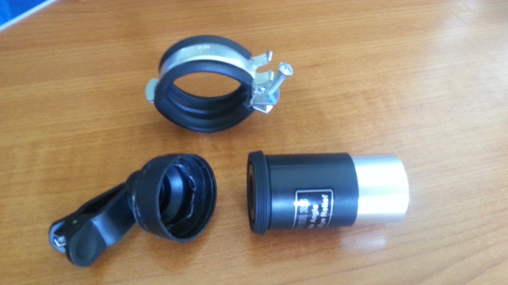

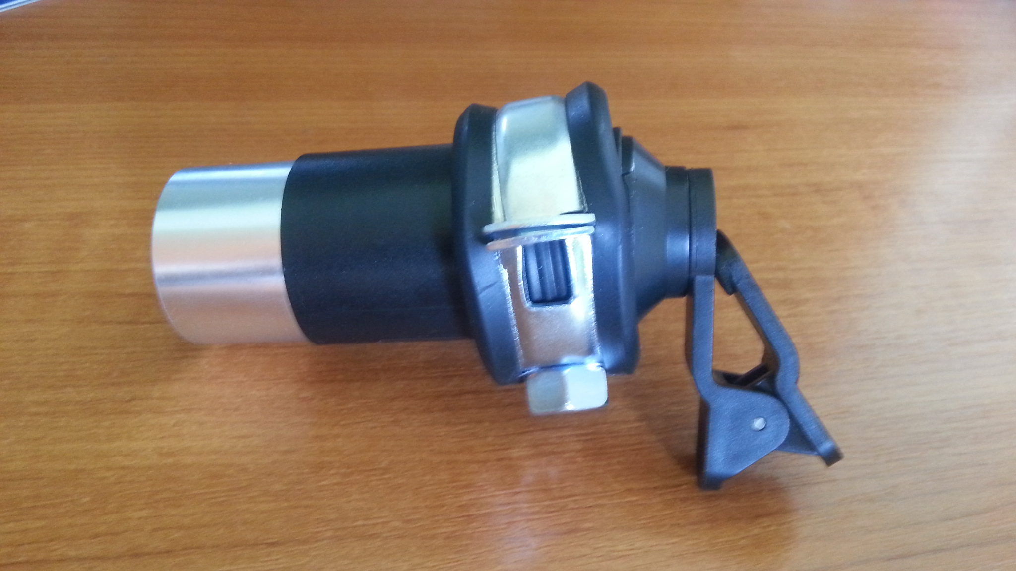

Salut,
pentru controlul camerei folosesc app: Cinema/Camera FV-5 Lite si OpenCamera ,focus ,expunere si iso ,
iar adaptorul, este facut din "selfie wide lenses" (fisheye) din care am scos lentilele , lipit capacul facand si o decupare ,se potriveste perfect pe ocular dar este cam maleabil ,de aceea am adaugat si colierul pentru ca pica din cauza greutatii , mai trebuie sa schimb surubul de la colier cu un cap fluture sa nu ma car cu surubelnita dupa mine Smile
mai incerc sa ma joc cu iso/expuneri ... poate reusesc, daca nu ,voi incerca cu alt telefon Smile

da, interesanta si abordarea cu adaptorul ala.
incearca totusi sa te asiguri ca sta bine fixat telefonul. alea gen clips stiu ca sunt facute fix cat sa tina lentila pe telefon, nu vice-versa Smile am si eu cateva (3x tele, macro, polarizor si neutru gradual) - destul de utile uneori, dau imagini decente.
