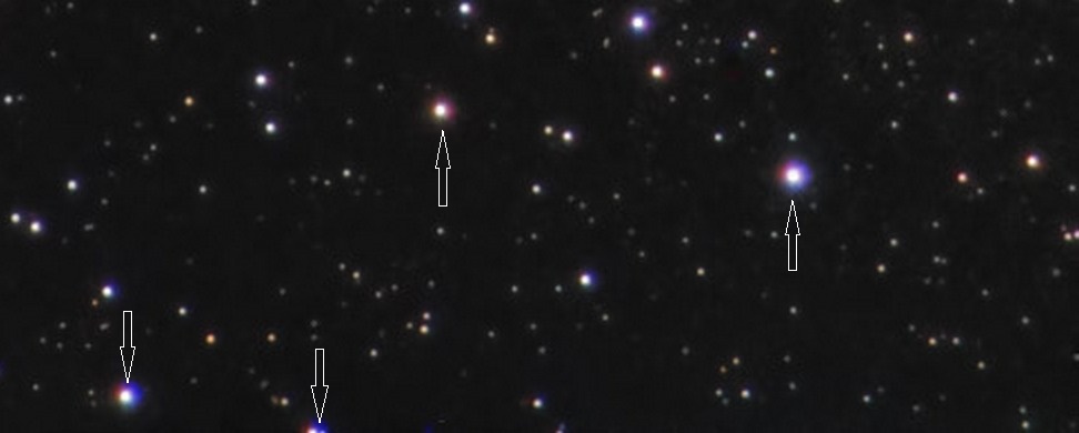

Profit si eu de ocazie si va intreb de ce se vad stelele asa? Mersi.

Mesaje: 2959
MesajTrimis: 26 Oct 2017 15:39 Download mesaj
Sincer, nu stiu. Canalele le-am combinat in modul liniar, si au fost aliniate in PI. O fi de la corector.

Revin cu intrebarea de mai sus pentru ca mi se pare importanta: daca e vorba de coma, culorile nu ar fi trebuit sa se dezvolte pe o singura directie?
pentru clarificare pun un grafic cu dezvoltarea comei in prezenta cromatismului transversal alaturi de imaginea unei stele din fotografia lui Marius unde se vede o dezvoltare in evantai a culorilor (la aprox 120 grade).

acum vad camera are senzor diag 11mm deci coma este exclus la margini . poza e prin filtre timpul trece se mai roteste cerul se schimba aberatia atmosferei pozitia stelelor intre ele e greu de suprapus combinat .
