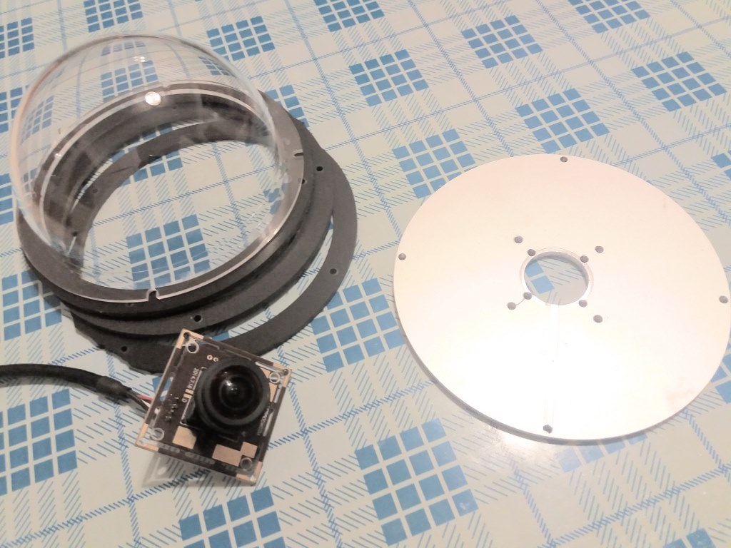

M-am oprit la combinatia:
- camera color 5mpx cu sensibilitate IR
- lentila wide 1.7mm, deocamdata am una de 6mm
- raspberry pi3b cu windows iot
- dom acril
Restul, adica suport asamblare, soft etc, bricolez eu, vedem ce iese.

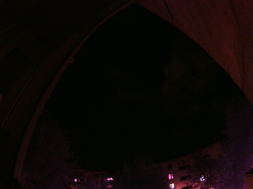

Intre timp a venit si obiectivul wide, are aprox. 150', suficient pt. ce deschidere am in balcon. Atasat o captura, se pare ca expunerea/gainul/sensibilitatea maxima este la limita, stelele luminoase se vad destul de vag, asta cu driverii by default din windows (HD USB camera).
Expunerea nativa maxima
 Marime fisier:  123.1 kb
 Vizualizat:  de 6562 ori
Imaginea cu brightness ridicat din software
 Marime fisier:  287.97 kb
Mesaje: 9905
MesajTrimis: 23 Aug 2017 22:42 Download mesaj
Nu-i așa mare bai dacă nu vezi stelele mai mici, n-o să te supere probabil nici avioanele să le înregistreze ca evenimente, doar bolizii și meteori mai măricei.
