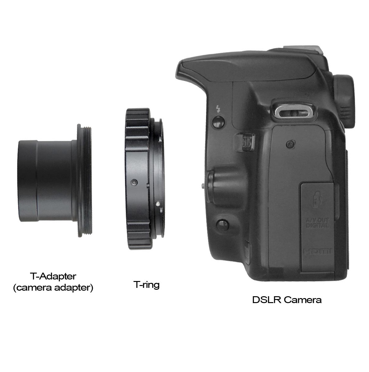

De obicei se cheama inel T2. Un inel de 6-8 mm care are pe o fata montura camerei ( Canon sau Nikon ) iar la interior un filet T2. Asta daca ai cum se vede mai jos. Pare filet acolo. E bine sa masori pasul filetului totusi sa fi convins de pas. T2 este M 42 x 0.75 iar filetul foto M 42 are pas de 1 mm.
Un exemplu aici: http://www.astronomy.ro/forum/viewtopic.php?p=153638#153638
Asta este versiunea scurta si recomand sa studiezi un pic montajul fiindca variantele posibile de montaj sint multiple, mai ales ca ai 3 telescoape.
La inelul T2 se monteaza ( si la un telescop cu barel de 1.25) un adaptor T2. Adaptorul asta se gaseste intr-o versiune modulara si cu un barlow ieftin incorporat. Piesa este de toata stima si versatila ( mai putin barlowul). Un exemplu aici:http://astrovest.ro/site/index.php/lentile-barlow-si-corectoare/barlow-celestron-t2-2x-1-25-inch-detail
Adaptorul pentru proiectie prin ocular este mai scump si recomand o pauza de acomodare la prime si barlow iar daca mai consideri ca este nevoie atunci poti trece si la asa ceva. Eu unul desi am piesele facute in regim DiY, nu am folosit metoda asta decit de curiozitate.
Daca ai o camera cu live view, atunci aceasta va functiona si pe telescop. Numai ca la afocal parca se focalizeaza obiectivul la ∞.
