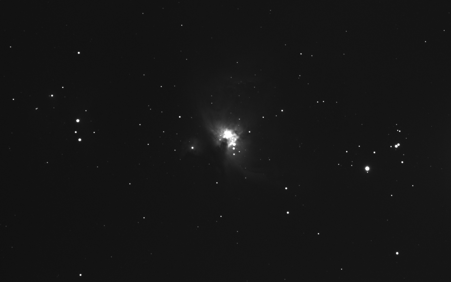

Mi-am inlocuit de curand "vechiul" TS ED80 f/7 (luat in 2011) cu un nou refractor TS APO 80mm f/6, triplet ( https://www.teleskop-express.de/shop/produ...cuser.html ). Codul este TLAPO804 ( de la ce o fi "L"?).
Nu pot sa fac o prezentare profesionista ca dl. zoth, ci doar o scurta prezentare si cateva teste pe stele.
Fata de vechiul ED (ce avea focuser Crayford de 3"), gabaritul noului refractor este mult mai mic (cand l-am vazut, am crezut ca mi-au trimis alt refractor), iar greutatea cu 1/4 mai mica. Focuserul R&P de 2,5" se misca mai greoi fata de cel Crayford, cum era de asteptat. Inelele tip CNC sunt mai finute (usoare) la tubul nou. Conexiunea pentru ocular :M63x1, 2" si 1,25" (am inlocuit deja aceasta cu: https://www.teleskop-express.de/shop/produ...nd-2-.html . Aceasta imi ofera mai multe conexiuni: M63, M68, M54 si 2". M54 imi este utila pentru a infileta direct noul 0,79xFF/FR.

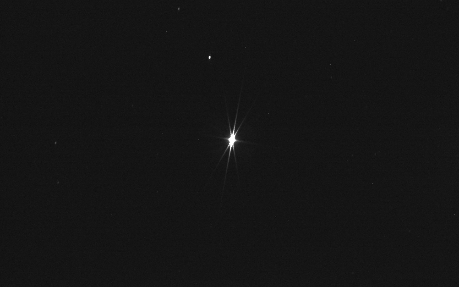

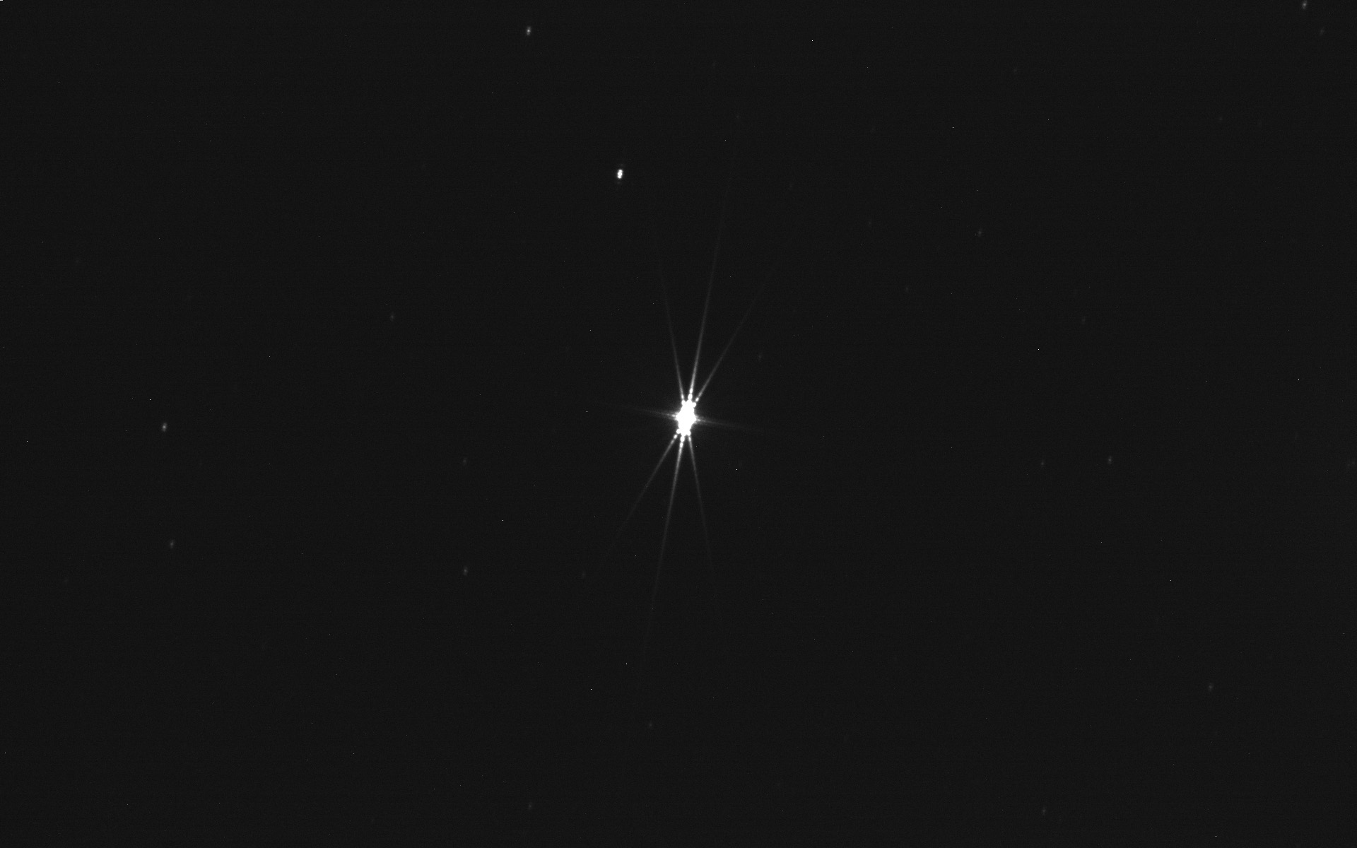

Aseara am profitat ca s-a inseninat putin si am facut cateva teste pe stele, cu filtre si Bahtinov, iar apoi cu corectorele disponibile(FR/FF). Conditiile meteo au fost totusi proaste, cu Luna plina si seeing foarte oscilant( vant pe toate nivelurile) ce a necesitat selectia din mai multe cadre (si acestea au avut expuneri scurte de 5-15s). Marimea stelelor este influentata si de dinamica camerei. Din cei 12b cred ca au mai ramas 8b din cauza castigului mare.
-Camera folosita (BFLY-23S6M), are diagonala senzorului de 13,4mm; 2,3Mpx. Filtre Baader LRGB CCD ("interference filters").
-Corectorul TS 0,79xFF/FR l-am folosit la distanta indicata- 61mm;
-Corectorul TS 0,8xFR/FF l-am folosit la 55mm(indicata de producator si la 61mm;
-Corectorul 0,6x ( https://www.teleskop-express.de/shop/produ...copes.html) l-am folosit la 55mm ("default")- mai ramanea doar 8mm cursa focuser, apoi la 45mm (36mm cursa ramasa).

Salut! Frumoasa lunetica. S-o folosesti sanatos!

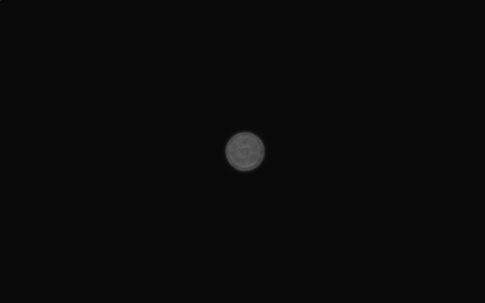

Camera este monocroma? Ai putea sa refaci testul pe Rigel dar sa defocusezi numai 4-5 inele in/out?

zoth a scris:
De ce Silviu , ți se pare că inelul marginal din intra focus e puțintel cam luminos ? Sau nu e relevant ?

Da, camera este monocroma. Este cea cu care am facut testul cu filtre. Cu prima ocazie (sper sa mai vedem ceva stele anul acesta Sad ) am sa refac testul pe stea cu o camera color pentru a avea si informatii despre cromatism.

Camera color nu este necesara, un triplet apo cu deschiderea de 80 nu cred sa aiba vreo problema la capitolul cromatism. Graficul abeatiei longitudinale prezent pe situl TS sustine afirmatia de mai sus.
Este important insa ca testul sa fie facut la defocusare de 4-5 inele intra si extra focal, altfel nu se poate caracteriza nici suprafata obiectivului, nici magnitudinea abeartiilor prezente.

Nu am reusit sa fac testul pe stea, defocusata cu numai 4-5 inele. Fie seeingul era de vina(era tot un clocot in inele), fie ar trebui sa folosesc un barlow (?), fie steaua ar trebui sa aiba o anume magnitudine (?).

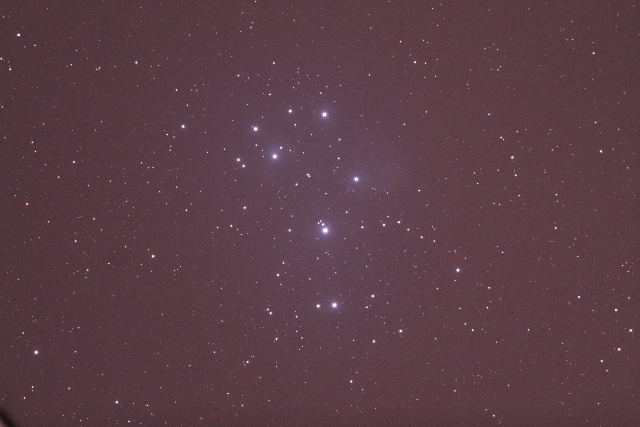

Am refacut testul cu corectoarele mele, de aceasta data cu DSLR-ul, cu distantele de 55 si 60mm pana la senzor. Am tras cateva cadre de un minut la ISO1600.
-Corectoarele de 0,8x si 0,79x lucreaza mai bine la 60mm, insa se pare ca trebuie marita distanata. O sa mai incerc la 62-63mm.
-Corectorul 0,6x l-am testat numai la 55mm (mai ramaneau doar 4-5mm cursa focuser). In mod clar nu merge cu DSLR-ul. Distanta nu pot sa o micsorez, doar daca imi i-au alt adaptor EOS/T2 . Am sa-l mai testez doar cu camerele planetare, care imi permit sa jonglez la diferite distante,
*Va rog sa ignorati pata din stanga jos din imagini. Filtrul BCF s-a patat cu silicon si nu am reusit sa-l sterg(l-am mutat de vreo 4 ori, de la un aparat la altul).

dmtr69 a scris:
Nu este nimic anormal ca nu ai reusit. Este nevoie intradevar de seeing bun iar imaginea trebuie marita de 140-160x cu un ocular de buna calitate, orto de preferinta si abia apoi fotografiata. E ceva mai dificil Smile
