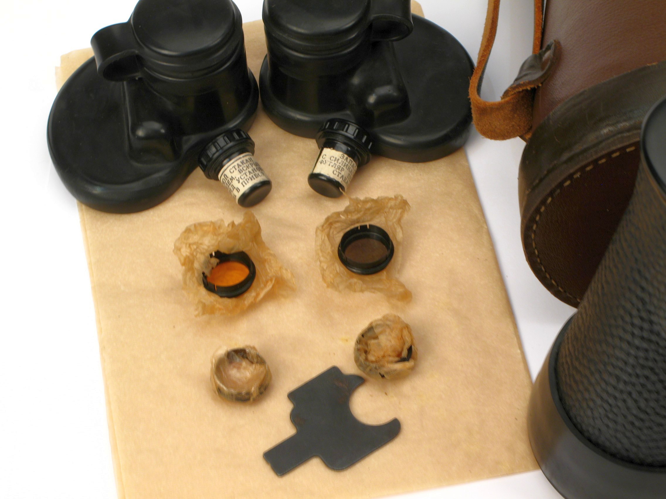

Salut....tocmai am primit cateva imagini cu un binoclu rusesc de la cineva din Ucraina.
Am mai vazut ceva asemanator,dar nu-mi dau seama nici macar cum focalizeaza
Ceva date despre el in urmatorul link:
https://www.ebay.com/itm/122853127936
 Marime fisier:  421.88 kb
 Vizualizat:  de 11606 ori
 Marime fisier:  379.89 kb
 Marime fisier:  474.52 kb
 Marime fisier:  381.02 kb
 Marime fisier:  464.52 kb
 Marime fisier:  427.79 kb
 Marime fisier:  388.93 kb

... rotitele alea de langa oculare imi aduc aminte de focalizatoarele Crayford, sau d-alea rack and pinion.

Herr_Alien a scris:
Asta am vrut sa zic si eu. Cred ca e o "placere" sa-l folosesti.
Oare chiar era necesar mecanismul ala (daca de-ala e - ma gandesc sa nu fie vreo supapa pt scos aerul, sau introdus azot; sau cine stie, ceva image intensifier), in locul heli-focusului clasic? Vad ca nu da detalii despre el. Probabil e pt cineva cu polidactilie. lol..
La banii aia ar trebui sa stie sa faca si cartofi prajiti, sa-i presare cu parmezan si sa spele si vasele.
Cum sa dai atatia bani pe un 7x50? Laughing
Bine ca nu ma incadrez in nici una din categoriile de la recomandari. Cica "indispensable companion for sailors, true hunters and professional travelers". De star travelers nu zice nimic, nici de star hunters sau constellation sailors. Deci.. da, bine, sa stea cu el, 1240 de ani Very Happy
A.. cica l-a cumparat cineva. Wow..

Super binoclu! Întradevăr militar, și pentru căpitanul de vas pe cere Mircea Pteancu îl pomenește mereu(in discuțiile cu mine aferente clasei 7x50). Focalizarea este independentă pe fiecare ocular din rotitele menționate. Superb sistemul de acoperire portfiltre. Numai cuvinte de lauda inclusiv pentru acoperirile dense antireflex.
Și totuși....este un 7x50
El vede la fel că un BPT 7x50 , optic vorbind.Ba chiar are un unghi mai mic se pare militarul tau. Caz în care și mie prețul îmi pare exagerat. Cel puțin pentru noi. Daca lucrezi totuși în marină și ai nevoie inclusiv de restul de funcții de măsurare existente pe el, mediu salin etc, atunci este altă discuție. Asta pentru că la banii ăștia îți poți cumpăra un binoclu având caracteristici mult mai bune la toate capitolele.

Acesta este un binoclu pentru conditii extreme , ma gandesc indeosebi la temperaturi scazute.
Binoclul poate fi focalizat fara sa-ti scoti manusa cu un deget.
Priviti pozitia butoanelor de reglaj precum si dimensiunea mare a zimtilor lor.
Si pare a fi si bine etansat.
Sa nu uitam ca singurul port in ape calde al URSS era in Crimeea.
Restul in locuri.... care-ti dau fiori !
Campul vizual aparent este - asa cum s-a spus deja la noi pe forum - un ''tunnel vision'' de 6.4 grade. Shocked

Ceva mă face să cred că ocularele alea se rotesc in timpul focalizării . Dacă e așa , atunci nu e vorba de r&p ,mai degrabă un fel de coroană melcata pe corpul ocularului , acționată de un melc multiplu . Bineînțeles ,trebuie să existe și nelipsitul șanț elicoidal , plus știftul aferent , sau dacă nu , un filet la baza ocularului .
