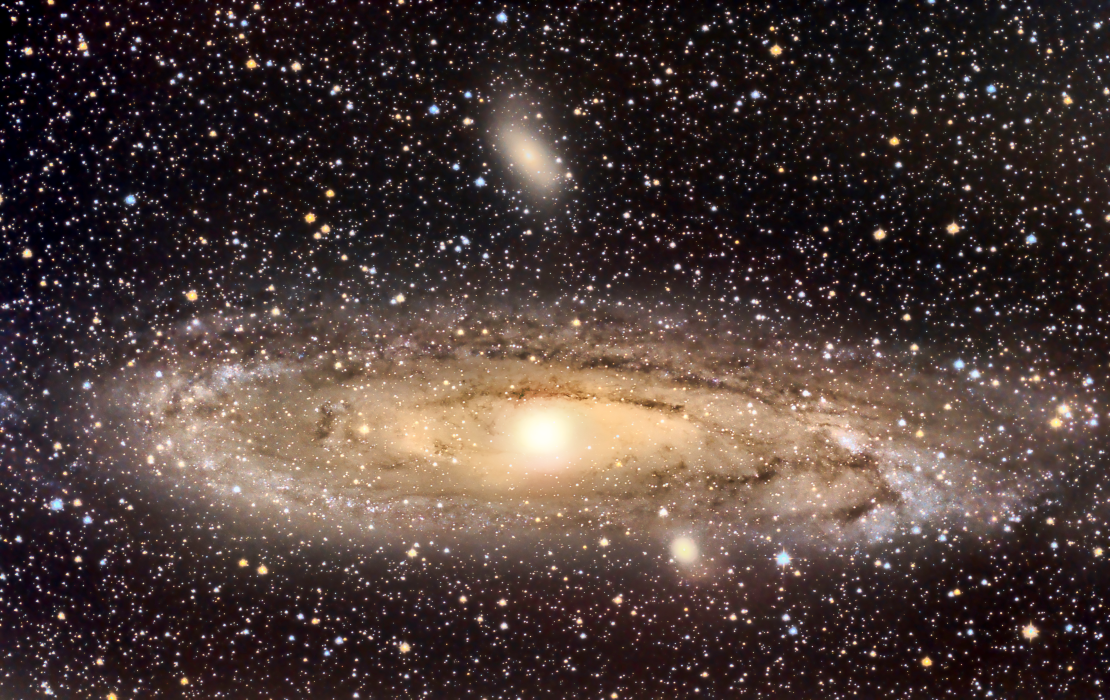

Buna ,
Cea mai buna imagine a mea de pana acum, (am ars cateva stele, etc, ) credeam ca va vi usor , un object mare si luminos ca Andromeda, mi-am zis eu... Very Happy,
sa dovedit a fi chiar greu, ce surpriza... Very Happy ,
Newton 200/800, Losmandy GM8, Nikon D750, 18x5min ISO 800, PreProc Pixinsight, Post PixInsight + Luminar 4.
Numai bine
Alex C.

Las' ca-i bine! Frumos!
I-ai cam galbejit nitel nucleul tragand de highlights, dar e OK.

Multumesc... Very Happy
Da asa este e un pic cam galben dar daca il faceam mai putin galben parea si mai "nenatural" sa zic asa...

Am mai lucrat un pic la centru , parea prea galben totusi...cred ca acum e mai ok...

Frumoasa imaginea cu galaxia Andromeda. Felicitari. Smile
Intr-adevar, M 31 este o tinta dificila pentru astrofoto fiindca, desi are un nucleu foarte luminos, restul galaxiei , in zona bratelor, este foarte slab luminoasa . Si eu am fotografiat anul trecut galaxia Andromeda cu camera foto Canon 450D si teleobiectiv cu focala de 200mm si am constatat cat de dificila este pentru astrofoto: http://www.astronomy.ro/forum/viewtopic.ph...;start=120

Da intradevar pentru un obiect atat de mare si luminos este foarte greu de scos o imagine buna, asta este la a treia tentativa, am inceput cu ceva de genul
http://www.astronomy.ro/forum/files/andromeda_test_112.jpg
Intradevar nu este acelasi aparat prima data am incercat cu un Nikon D5000, nu se compara cu D750 care este net superior, ajuta... Very Happy
Cu un pic de perseverenta si timp la indemana se poate...plus PixInsight este fenomenal, ajuta enorm la procesare, doar ca este complicat un pic si necesita timp pentru asimilare...

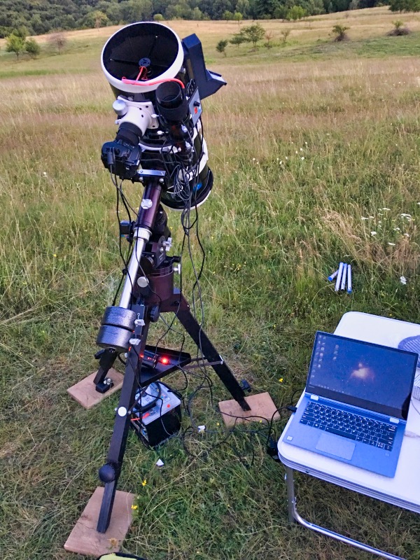

Ok, se poate si mai detaliat...
Echipament:
- Newton de la Skywatcher versiunea photo 200/800, cu antiaburire de la Pegasus astro.
- Montura Losmandy GM8 cu motoare Instein.eu (OnStep) pentru ca sunt mai precise (si ai goto+wifi), decat versiunea de la Losmandy ( cea fara goto),
- Softul pentru harti SkySafari 6 Pro de pe un iPad,
- Luneta de ghidaj Orion 60mm/240 cu un Orion StarShoot AutoGuider Pro Mono.
- Aliniere polara prin luneta de ghidaj cu Sharpcap
- Laptop cu PHD2 Pentru ghidaj si Sequence Generator Pro pentru achizitie,
- Camera un aparart foto Nikon D750 cu un corector de coma Baader MPCC III
- Masca Bahtinov pentru focalizare.
Vedeti poza...
Pentru cum am procedat este mai complicat de scris sa cuprind toata procedura dar marturisesc ca, cu greu, am reusit 19 x 5min din care una s-a dovedit a nu fi buna si am ramas cu 18x5min, Iso800, nu am compensat pentru temperatura in nici un fel, doar am blocat bine focuserul cu surubul de blocaj si nu am avut probleme de focus pe durata noptii ( dar am avut altele Very Happy nu le enumar pt ca sunt specifice setupului meu)
Cer senin fara poluare luminoasa si fara luna, transparenta buna.
Am folosit bias, dark si flat frames , nu am mai putut la fata locului ca am ramas fara baterie, le-am tras ulterior acasa, pt flats am reasamblat jucaria in sufragerie si pentru darks am bagat aparatul in frigider, lasat la racit sa fie cat de cat la temperatura. Deci dupa cum vedeti probleme de incepator...
Procesare in Pixinsight si post tot in PixInsight si Luminar 4. Pentru Pixinsight folosesc cartea asta: “Inside PixInsight “de Warre A. Keller. Si ce am mai gasit pe net. Very Happy
Sigur am uitat ceva... sper ca ajuta.

Si bineanteles am zis vedeti poza si am uitat sa o adaug Confused
