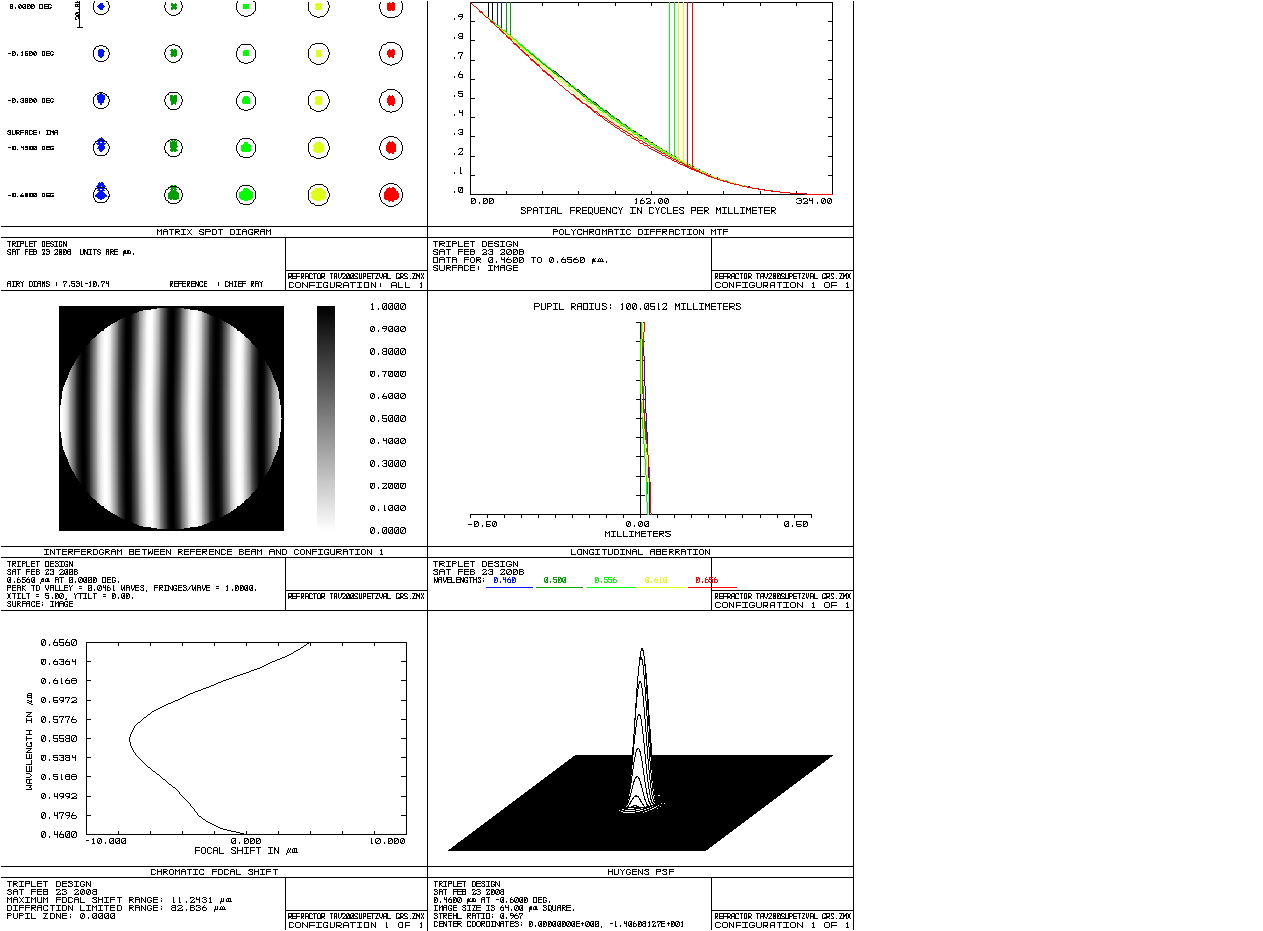

Salut,
Zircon, dupa cum ti-am spus , iata fisierele care le am de la APO'ul meu.
Testele interferometrice sint chiar de la obiectivul meu iar curba cromatica si cu 'matrix spot diagram' (poate ma ajuti cu traducerea!!) sint generale ptr tipul asta de obiectiv.
Avantajul principal, pe linga corectia f buna care tine sa spunem si de domeniul vizual, il reprezinta faptul ca are acel 'focal shift' f mic si pe domeniul foto, unde vrei sa folosesti diferite filtre ptr achizitie de imagini (LRGB sau Ha-SII-OIII) daca e focusul facut corect pe una dintre culori nu mai trebuie refacut focusul la schimbarea filtrului iar abaterile de la ideal in cazul schimbarii temperaturii mediului ambiant sint fff mici datorita sticlei folosite ( sticla speciala ruseasca gen OK-4)
Astept parerea ta!!

MesajTrimis: 14 Feb 2008 01:34 Download mesaj
Da, primele garfice sunt facute pe Zemax ca proiect , realitatea poate fi mai jos dar nu vad poza interferometrica.
Sus in prima analiza ai incadrarea spotului in (discul de difractie cercul negru) anlizat pe culori.Primul rand e pe axul optic 0,0deg e bine dar mai jos 0,2deg incepe sa dea pe afara din cerculetul negru ce o fi la 0,3 0,4 nasol presupun, asta iti poate produce coma spre margini la poze.
Focal-shift e bun.
Mai jos analiza interferometrica 3D e bun P-V L/6 sau 0,16 waves strehl 0,97
datele din ultimele doua analize sunt citite automat de un program ce analizeaza poza preluata de la interferometru.

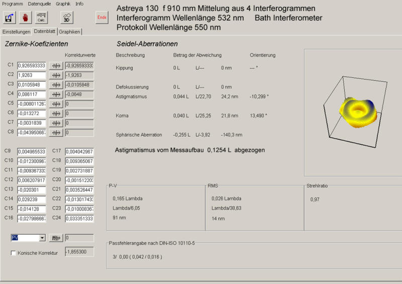

Salut, frumoase rezultate!! Very Happy
Vad ca Octavian Stanescu ti-a facut traducerile necesare asa incat eu am sa vin doar cu niste interpretari personale pentru ca sunt ceva mai carcotas Smile
1. Din primul grafic vad ca discul principal de difractie al obiectivului este cuprins intre 7.42 si 11.2 micrometri si corectia aberatiei cromatice pentru o raza axiala este excelenta, nici un spot indiferent de lungimea de unda nu depaseste discul principal de difractie.
Pentru raza inclinata cu 0.2 grade aberatia care "ataca" cel mai puternic este coma. astigmatismul este cuminte si aproape insesizabil.
intorcandu-ma putin la coma observ totusi ca valoarea este mica pentru acest unghi de inclinatie si ce este cel mai important, acolo unde ochiul este sensibil la contrast (verde-orange) valoarea comei este mica (abia ciupeste discul principal de difractie).
vizual nu cred ca o vei sesiza insa fotografic ea o sa apara, dupa cum se vede cel mai pronuntat pe linia violet si asa cum spunea Octavian o sa fie si mai pronuntata la marginea campului.
2. Al doilea grafic arata focal shiftul care eu as spune ca e "prea bun".
nu am mai vazut pana acum asa focal shift Smile
adica pentru un shift total de 8 sutimi de milimetru focuserul lunetei tale are o munca grea de facut, ar trebui sa aiba o precizie mai buna decat aceasta valoareastfel incat focal shiftul obiectivului sa poata fi exploatat corespunzator.
am avut ocazia sa privesc prin tripletul apo de 110 mm de la WO care avea un focal shift total de 0.5 mm si totusi mi s-a parut destul de complicata exploatarea practica a aceastei valori.
Tot din acest grafic mai observ ca obiectivul este corectat relativ echilibrat, o usoara tenta de subcorectare dar care are mai mult aspect teoretic.
vad ca mai lipseste si graficul aberatiei longitudinale de sfericitate in functie de pupila de intrare.
3. Din graficul 3 te intereseaza doar primii 8 coeficienti Zernike care dau valorile aberatiilor Seidel si te mai intereseaza valorile din josul paginii P-V, RMS si raportul Strehl asupra carora nu am ce comentarii sa fac, valorile sunt foarte bune.
Despre sticla OK4 am citit in literatura, nu am pus mana pe ea dar stiu ca are aceleasi caracteristici cu fluorita si inn plus omogenitate optica mai buna si un comportament termic cam de 3 ori mai bun decat aceasta.
am mai scris despre crown OK4 pe forum inclusiv faptul ca si TMB proiecteaza triplete apo cu acest sort de sticla.
multa bafta cu acest SAPO... Smile

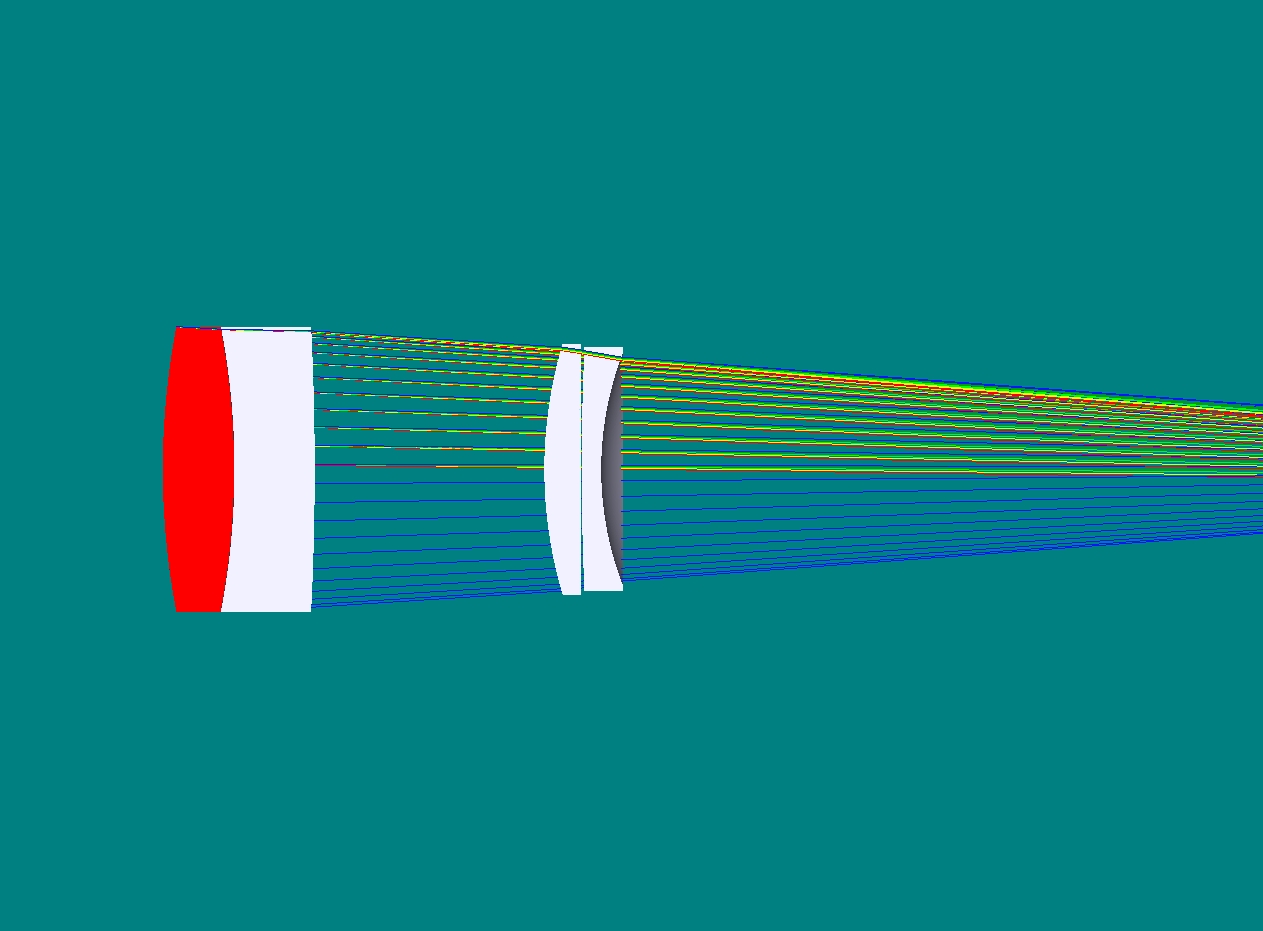

Uite, ca sa vezi ca e baiat si mai bun mi-a mai transmis inca un desen cu layout-ul lentilei ( ar fi un design apropiat de N type de la Zeiss ), a spus ca 3 elemente sint din sticle normale si un element dintr-un flint cu dispersie anormala , OF-6.
posibil, de la Zeiss nu cunosc decat tripletele apocromate tip B si tip F.

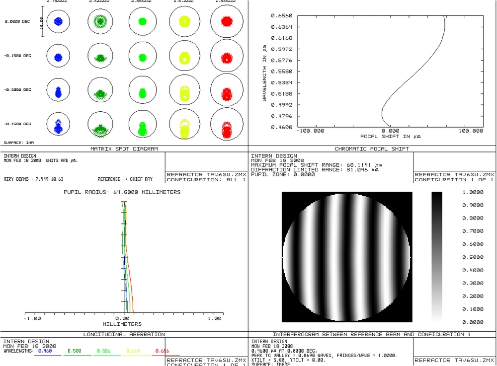

Vazand pofta crescuta pt refractoare am proiectat si eu unul asemanator D=130mm f=860mm. Sticla reprezinta marea problema fiecare e de la alta firma : Sumita,Schott,Corning e si o Florita. (din cauza zecimalelor astea, ce poti face Laughing )
