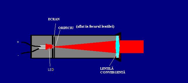

Principiul de functionare a unui R.D.F. e foarte simplu: o sursa de lumina mascata de un paravan opac avind practicata o gaura "punctiforma", acesta e plasat in focarul unei lentile convergente, de aici paralelismul fasciculuilui.
Wink
Datorită paralelismului de care spune Tavi, imaginea orificiului luminat de LED se formează la infinit. Observatorul privește cu ambii ochi deschiși, cu unul prin finder și cu unul spre cer ( Confused să nu mă înțeleagă cineva greșit, sună cam ciudat, recunosc). In creier, imaginile se suprapun astfel încât red dot-ul apare suprapus pe imaginea obiectului căutat.
Contează foarte mult poziția ecranului și orificiului în tub, așa încât, la o aliniere perfectă, să nu apară paralaxă între red dot și stea (verificabil acoperind pe rând câte un ochi)
 Marime fisier:  13.03 kb
 Vizualizat:  de 14156 ori

Eu stiam cum functioneaza deoarece am vrut sa construiesc unul identic cu cel prezentat de domnul Radu dar din pacate nu am gasit o lentila convergenta si am vrut sa iau unul gata facut.
Shocked
un obiectiv de aparat foto... de la un diascop... la orice magazin de optică medicală... (convergența lentilei e inversul distanței focale, f=1/C , C în dioptrii - e tot ce trebuie să știi) dacă vorbești cu ei o și taie la diametrul pe care-l vrei... Wink
Un obiectiv de aparat foto cred ca se gaseste mai greu dar din fericire la cativa pasi de mine este un magazin de optica medicala dar am o nelamurire : deci trebuie sa caut o lentila convergenta dar cu ce distanta focala ? Am gasit 2 home made red dot findere : unul identic cu cel prezentat de dumneavastra : (http://www.astunit.com/tonkinsastro/atm/projects/red-dot.htm) si unul care se apropie de principiul de functionare al telradului : http://www.sff.net/people/J.Oltion/35mm_Finder.htm
