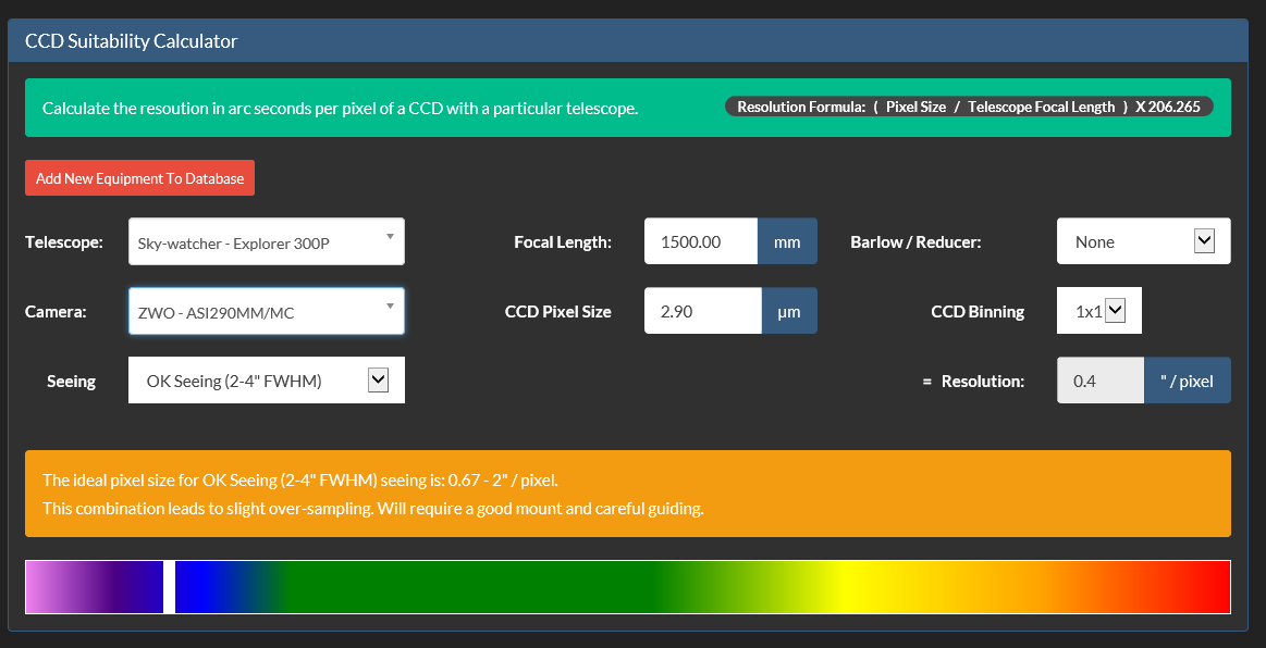

Rezolutia tine exclusiv de "seeing" cum ii zic americanii, conditiile atmosferice ce permit sau nu sa vezi chestiile de pe cer pana la un anumit detaliu, dimensiunea pixelilor senzorului si lungimea focala a telescopului. Asa cum vad ca ai pus in primul post acel calculator despre ccd uite inca unul care tine cont si de seeing https://astronomy.tools/calculators/ccd_suitability
Din Busteni, daca ai noroc, s-ar putea sa prinzi undeva pe 2"/p, daca te duci mai la munte/cer negru poate scazi sub 2"/p, asta va trebui sa masori tu si sa ne spui, si in functie de seeing-ul asta al tau o sa iti faci sau nu observator dedicat, iti iei telescopul X s camera Y. Smile))

Poti sa imi explici si mie ce este binning?

Asta e camera CCD pe care o vreau:
https://www.teleskop-express.de/shop/produ...-46mm.html
Pe care o vrei sa faci ce cu ea? Ghidaj? Poze? Poze la ce?
De fapt cred ca asta e cea mai importantă întrebare, ce vrei sa fotografiezi?
Binning este unirea a mai multor pixeli (hardware sau software) astfel încât informația de pe ei sa pară că e citită de unul singur.
Astfel, o cameră cu 3.8 um /pixel devine o cameră cu pixeli virtuali mai mari, rezoluție mai mica(mai puțini megapixeli)
