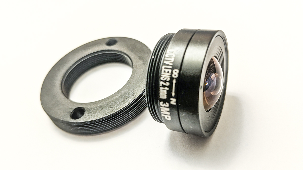

- Are inclusa o lentila wide (un fel de fisheye ce acopera aprox. 150’ cu acest senzor mic)

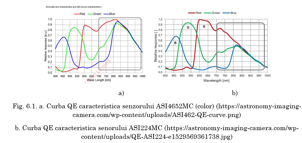

Desigur exista si motive contra alegerii ASI462MC (color), am identificat cateva:
1. Senzorul este mic (poate chiar cel mai mic posibil, diagonala de doar 6.46mm), nu este o problema la planete, insa nu acopeta foarte multa Luna, Soare, cer, mai ales la focale lungi. Aici exista variante cu senzori mai mari, dar pretul creste, fiecare decide in functie de buget daca merge sau nu pe acelasi rationament ca mai sus.
2. Este totusi o camera color, cu dezavantajele aferente, ideal este bine sa ai ambele versiuni, atat cea color (pentru aplicatiile specifice) cat si cea mono (pentru flexibilitatea si performanta cand vorbim de cazul utilizarii filtrelor de banda ingusta de exemplu).
3. Pretul nu este de neglijat (aprox. 350E in cazul meu). Aici ar mai fi optiunea achizitionarii direct de la producator (ZWO), cu tot ce inseamna avantajele si/sau dezavantajele comenzilor catre China. Sau ASI224MC. Sau piata second-hand.
4. Pixelsize mic+senzor de diagonala mica poate pune probleme celor cu instrumente cu focale foarte lungi (specific domeniului planetar): subiectul poate iesi repede din campul vizual la cea mai mica adiere de vant, se lucreaza la rezolutii per pixel mult sub seeingul real sau sub calitatea opticii* (de exemplu 0.1arcsec/pixel pentru focala de 6000mm, „strici orzul pe gaste”). Recomand CCD calculator pentru verificarea combinatiei instrument-dimensiune pixel: https://astronomy.tools/calculators/ccd
*) este doar o presupunere, subiectiva

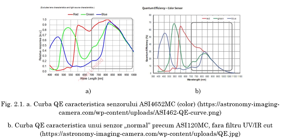

5. Un alt motiv mai subtil si care mi-a dat multe batai de cap a fost acela ca in prezent camerele cu senzor mai mare (si deci mai utile in DSO, Luna sau Soare) nu pierd din performanta in domeniul planetar (ai aceeasi calitate*, acelasi FPS mare – cu functie ROI). Insa pretul trece de pragul de 1000$, iar daca alegi modelul corect pentru DSO, adica racire activa, chiar 1500$.
*) este doar o presupunere, dar am observat imagini planetare bune cu un ASI1600 care are un senzor m4/3 cu diagonala de 21mm si care este o camera catalogata ca fiind dedicata DSO.
Fig. 2.1. Curba QE a. ASI4652MC, b. ASI120MC

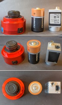

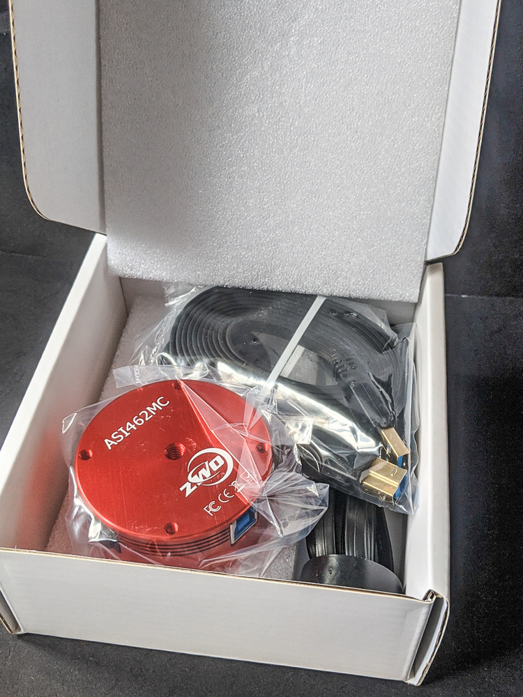

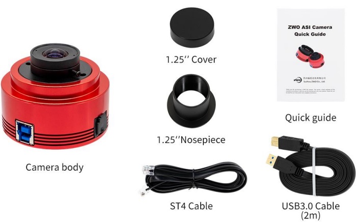

3. Ce contine pachetul
Aici nu ar fi multe de spus, doar cateva poze cu elementele importante, unboxingul. Nu apare mentionat in poza dar in pachet este inclusa o lentila fish-eye pe montra C-Mount si un adaptor T2-C-Mount. Si o ancorare in meandrele concretului: comparatia dimensiunilor camerei cu o baterie R20 si cu Basler ACA640-100gm.
Camera se conecteaza la un PC utilizand un cablu USB, prin care se si alimenteaza (nu are si nu necesita alimentare separata). Conectorul USB-ul este de tip USB-B (este patrat, nu dreptunghiular - USB-A cum sunt majoritatea). Mai are un conector ST4 pentru autoguiding. Si un conector fizic ¼” pentru conectare la tripod. Si asta e tot pe partea de conectori.
Nu am testat configuratia de autoguider.
Cablurile din pachet au urmatoarele lungimi: USB – 2m, ST4 pentru autoguiding – 1.5m.
Catre telecop se conecteaza cu T2 (mama) – M42/0.75.
Continut pachet coform manual
 Marime fisier:  57.95 kb
 Vizualizat:  de 7484 ori
Cutia
 Marime fisier:  473.24 kb
Cutia
 Marime fisier:  593.48 kb
Comparatie baterie R20 si Basler Aca
 Marime fisier:  20.16 kb

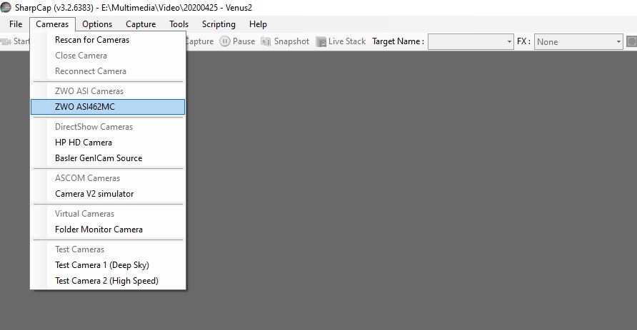

4. Cerinte hard/soft
Din pacate nu pot testa prea mult partea de compatibilitate cu diverse sisteme (PC sau raspberry PI, Win sau Mac sau Linux), iar din cautarea pe Google nu au rezultat prea multe probleme, iar cele cateva semnalate si-au gasit raspunsuri. Recomandare: fiecare trebuie sa ia in considerare propriul context cand analizeaza achizitia acestei camere ca de altfel orice alt echipament, si o documentare prealabila este foarte utila.
Eu am testat pe un sistem Windows 10 Pro 64bit, cu procesor I7, 16G RAM, SSD si HDD, USB 3.
Se descarca intai driverii de pe siteul ZWO https://astronomy-imaging-camera.com/software-drivers, se instaleaza driverii dupa care se conecteaza camera la portul USB. In SharpCap a aparut camera fara nicio alta setare suplimentara. Conform documentatiei de la ZWO camera merge cu minim v3.0 a SharpCap.
Un aspect care poate fi important cand achizitionam o camera, si, cateodata foarte important cand ne dorim o noua camera (adica facem un upgrade „la ceva mai bun”), se refera la celebra zicala „Atentie ce-ti doresti ca s-ar putea sa se intample”. Este bine ca avem camere din ce in ce mai performante (rezolutie, viteza, FPS, 10/12 bit si multe altele), numai ca acestea vin cu o serie de probleme de care ne lovim abea dupa ce am achizitionat noua camera: portul USB trebuie sa fie USB3 (degeaba luam camera USB3 cu 100fps daca noi avem doar USB2), controllerul USB trebuie sa fie unul performant, cablul USB trebuie sa fie unul de calitate (un cablu „ieftin” poate afecta viteza si poate duce la pierderea de date in timpul transferului), viteza de scriere pe HDD trebuie sa fie una buna astfel incat sa putem beneficia de peformanta pe care noi am vazut-o doar teoretic in specificatiile camerei. Si lucrurile nu se opresc aici. Chiar daca achizitia s-a facut la viteza maxima si nu au fost cadre pierdute sau eronate, ramane in continuare problema procesarii acelor imagini sau filme achizitionate, si aici intervine performanta sistemului (CPU, RAM etc) care nu este niciodata suficienta. Sunt colegi care au achizitionat o camera de 300$ si ca sa beneficieze de performanta acesteia au trebuit sa achizitioneze si un PC/Laptop performant care de obicei este mult mai scump. Posibil lucrurile sa nu se opreasca nici macar aici. Cantitatea mare de date achizitionate de camera trebuie probabil salvata undeva, ca doar nu stergem filmele ca sa facem loc altora noi, ne trebuie backup: in cloud este gratis si sigur dar timpul de transfer poate fi prohibitiv si nu avem capacitate infinita, pe HDD extern este rapid dar ASI462MC la viteza maxima genereaza 1TB in aproximativ o ora, scrie cu ~250MB/s). Deci „atentie ce va doriti ca s-ar putea sa se intample”!
ASI in SharpCap 3.2
 Marime fisier:  63.88 kb
 Vizualizat:  de 7480 ori

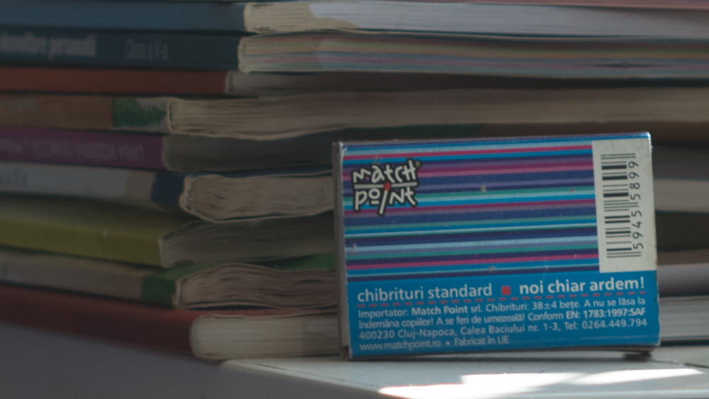

5.1 Fotografia pe timp de zi
Aici se pune in discutie modul cum sensibilitatea senzorulu IR afecteaza imaginea finala. Cateva teste cu camera expusa direct (fara niciun filtru in fata senzorului, doar ce filtreaza optica).
ASI4652MC (color) + Pentax A F1.7 @f.2.8, cadrul intreg
 Marime fisier:  244.28 kb
 Vizualizat:  de 7473 ori
Pentax K5IIs + Pentax A F1.7 @f4, crop ca sa obtin aceeasi incadrare
 Marime fisier:  283.99 kb

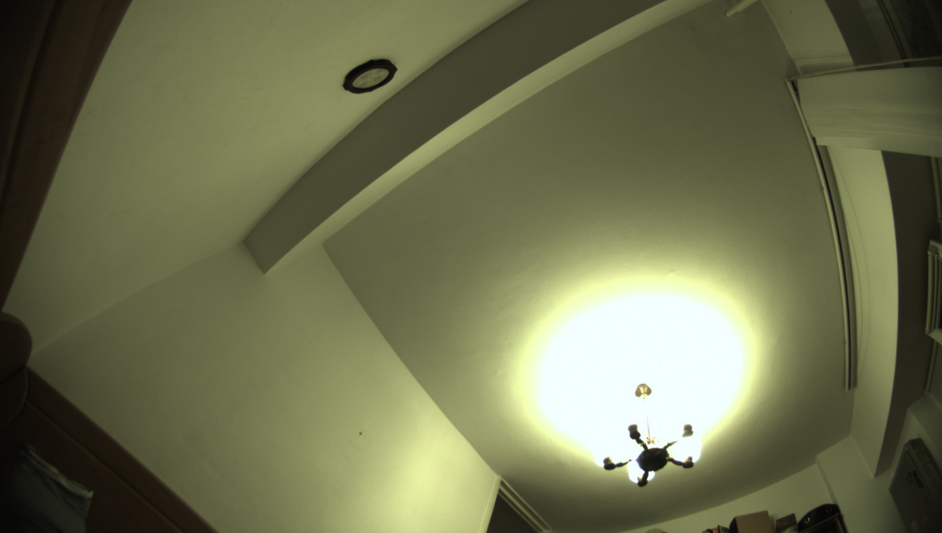

ASI4652MC (color) + obiectivul fisheye
 Marime fisier:  295.78 kb

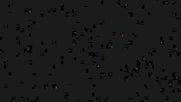

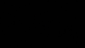

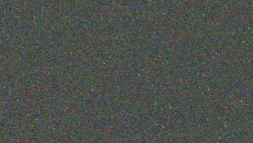

5.2 Expuneri lungi
Pe zona de astrofoto DSO este important comportamentul senzorului la timpi lungi de expunere, timp indelungat, si ISO mare (zgomot, banding, ampglow, pixeli stricati).
Nu voi realiza un test DSO propriuzis, si in acest caz internetul poate fi consultat pentru rezultate practice in domeniul DSO. Voi realiza cateva experimente cu capacul pus (dark-uri) in diverse conditii (timp expunere, ISO). Ca sa se vada mai bine zgomotul am sa ridic expunerea din soft (+3EV, +5EV), la gain/ISO mici-medii nu prea se vede zgomotul.

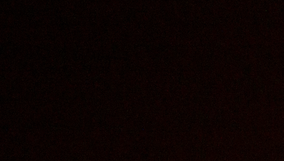

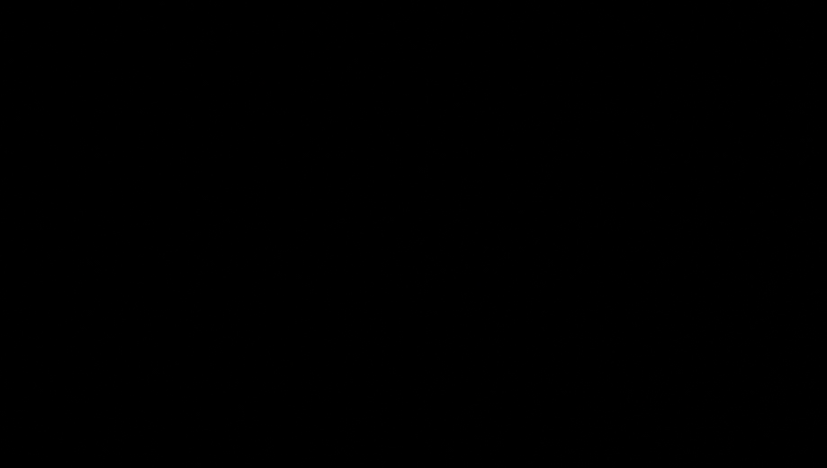

Expunere 60s cu gain 0 (din 600 maxim) – cadru intreg
 Marime fisier:  92.95 kb
 Vizualizat:  de 7459 ori

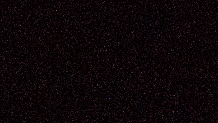

Expunere 60s cu gain 0 (din 600 maxim) – crop
 Marime fisier:  9.93 kb

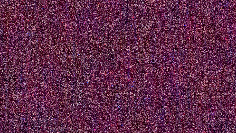

Expunere 60s cu gain 0 (din 600 maxim) – crop + 5EV
 Marime fisier:  36.45 kb
Expunere 60s cu gain 300 (din 600 maxim) – cadru intreg
 Marime fisier:  402.06 kb
Expunere 60s cu gain 300 (din 600 maxim) – crop
 Marime fisier:  83.63 kb

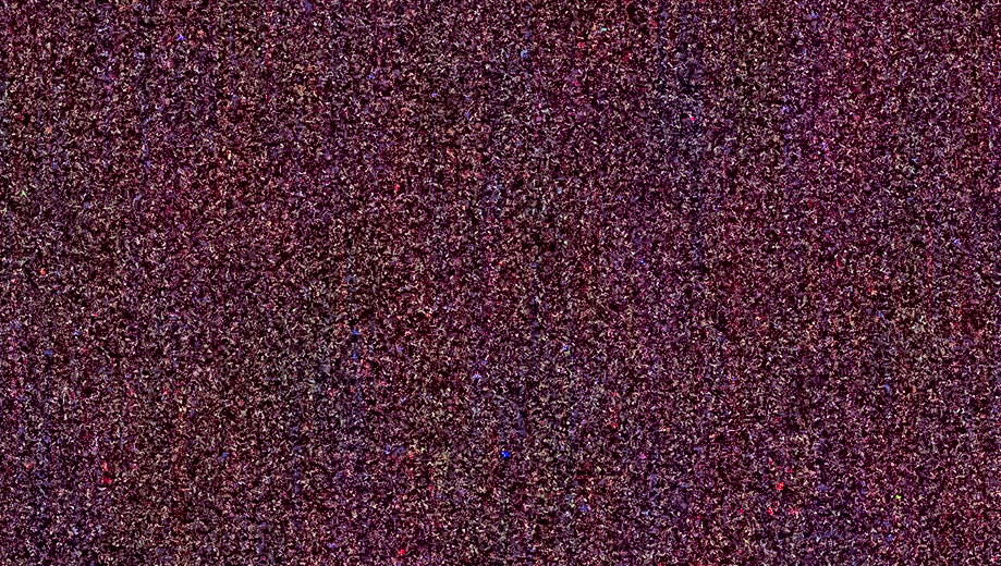

Expunere 60s cu gain 300 (din 600 maxim) – crop + 3EV
 Marime fisier:  124.74 kb
Expunere 30s cu gain 400 (din 600 maxim) – cadru intreg
 Marime fisier:  674.33 kb
Expunere 30s cu gain 400 (din 600 maxim) – crop
 Marime fisier:  134.09 kb
Expunere 30s cu gain 400 (din 600 maxim) – crop + 3EV
 Marime fisier:  136.29 kb

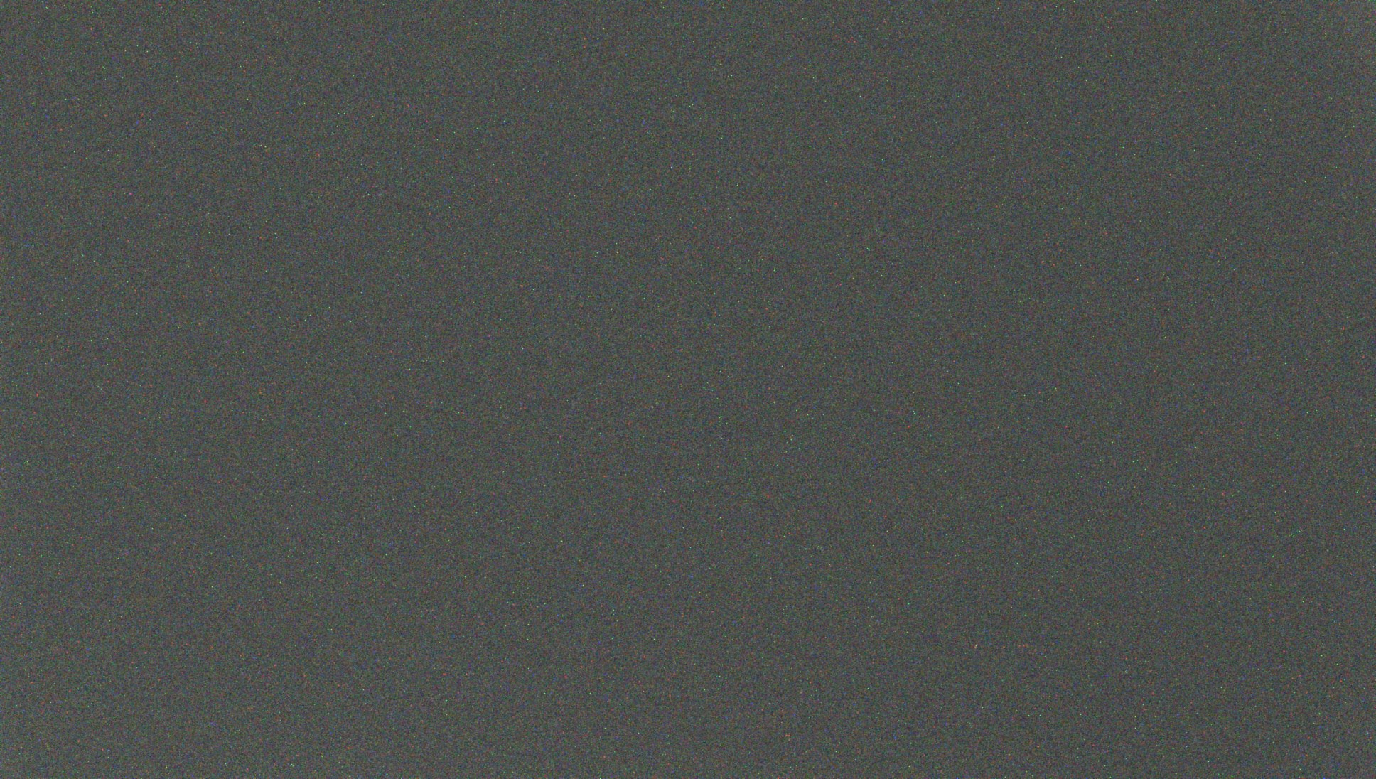

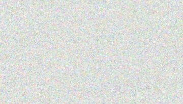

Spre comparatie am incercat sa expun cat mai identic alte doua camere: senzorul Sony din Pentax K5IIs (APSC, 16Mpx si 25x17mm, cu un pixelsite de 4.8um, model ~2012. Nu am studiat cum pot sa echivalez ISO/gain-ul intre cele doua camere, dar se poate face experimental o corespondenta.
Expunere 60s cu ISO 80 – crop
 Marime fisier:  27.63 kb
 Vizualizat:  de 7449 ori
Expunere 60s cu ISO 80 – crop +5EV
 Marime fisier:  327.54 kb
Expunere 60s cu ISO 6400 – crop
 Marime fisier:  309.24 kb
Expunere 60s cu ISO 6400 – crop +5EV
 Marime fisier:  888.15 kb
Expunere 60s cu ISO 25600 – crop
 Marime fisier:  508.04 kb
Expunere 60s cu ISO 25600 – crop + 3EV
 Marime fisier:  849.27 kb

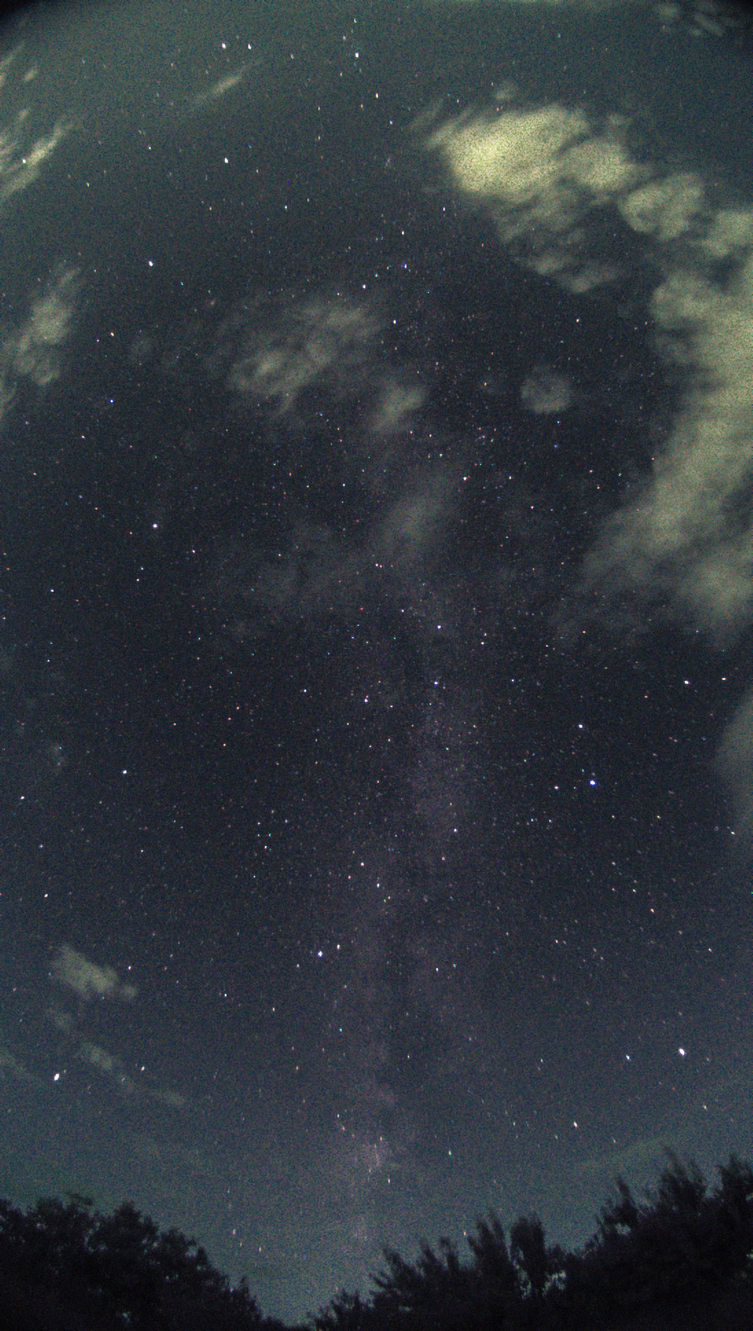

5.3 Expuneri cu obiectivul wide
In continuare am realizat cateva cadre cu obiectivul wide cu care a venit camera.
Obiectivul wide Gain 0
 Marime fisier:  445.17 kb
 Vizualizat:  de 7445 ori

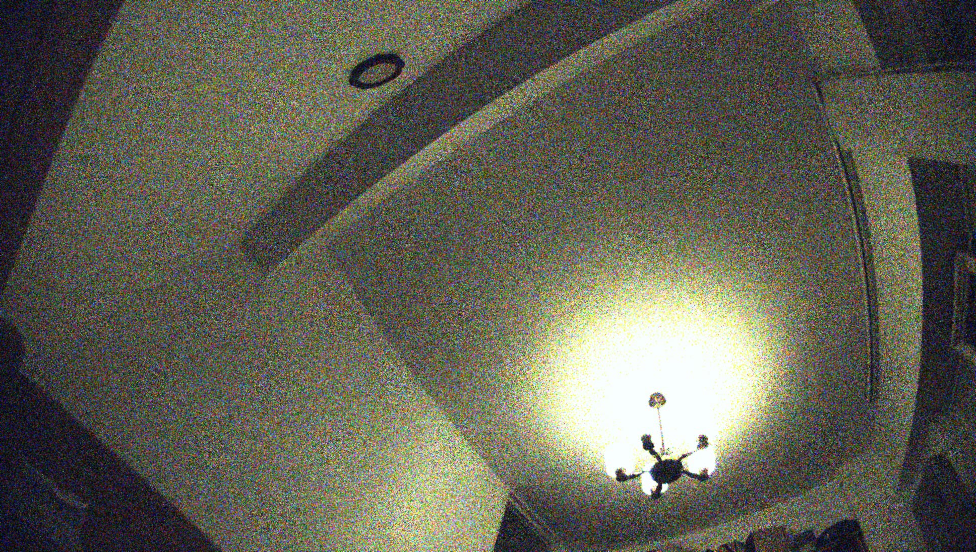

Obiectivul wide Gain 600 (din 600 maxim)
 Marime fisier:  985.8 kb
Curba QE ASI4652MC si ASI224MC
 Marime fisier:  127.49 kb
 Vizualizat:  de 7441 ori

Foarte fain review. Detaliat cu ce trebuie ca sa inteleaga omu' pe ce da banu' Smile Bine, si GunDalf a facut treaba buna. Acuma, nu stiu caruia dintre voi sa atribui "vina" - mai bine niciunuia, am sa zic ca netu-i de vina, la cate poze faine cu planete am vazut pe grupurile astro de pe FB in ultimele cateva luni, facute cu camaruta asta - insa si 462-ul meu e pe drum Very Happy abia astept sa vad live diferenta fata de 224.
___CER SENIN!___
Mesaje: 3579
MesajTrimis: 06 Sep 2021 10:20 Download mesaj
Este o adevarata saga! Nu am putut parcurge tot review-ul, l-am citit "pe diagonala" (il voi citii mai incolo cand am timp), dar cred ca este complet Laughing Felicitari!
MesajTrimis: 06 Sep 2021 10:42 Download mesaj
Saiph, sa fie intr-un ceas bun! S-ar putea sa nu vezi asa o diferenta mare fata de 224 (senzor putin mai mic, pixelsize putin mai mare), dar ar fi interesanta o comparatie.

MesajTrimis: 07 Sep 2021 00:35 Download mesaj
Am avut ocazia de vreme buna in weekend, senin impanat cu nori de decor, numai bine pentru teste timelapse, cu obiectivul fisheye si Calea Lactee, expuneri de 15 sec gain 240 vs. 1 sec bin2 si gain 390:
https://www.youtube.com/watch?v=zEFB9EAO8fw
https://www.youtube.com/watch?v=t1ZoYMuXIOo
Obiectiv fisheye si adaptor C-Moun-T2
 Marime fisier:  327.03 kb
 Vizualizat:  de 7303 ori
Expunere 1sec bin2, gain 390
 Marime fisier:  886.91 kb
Expunere 15sec, gain 240
 Marime fisier:  752.75 kb
