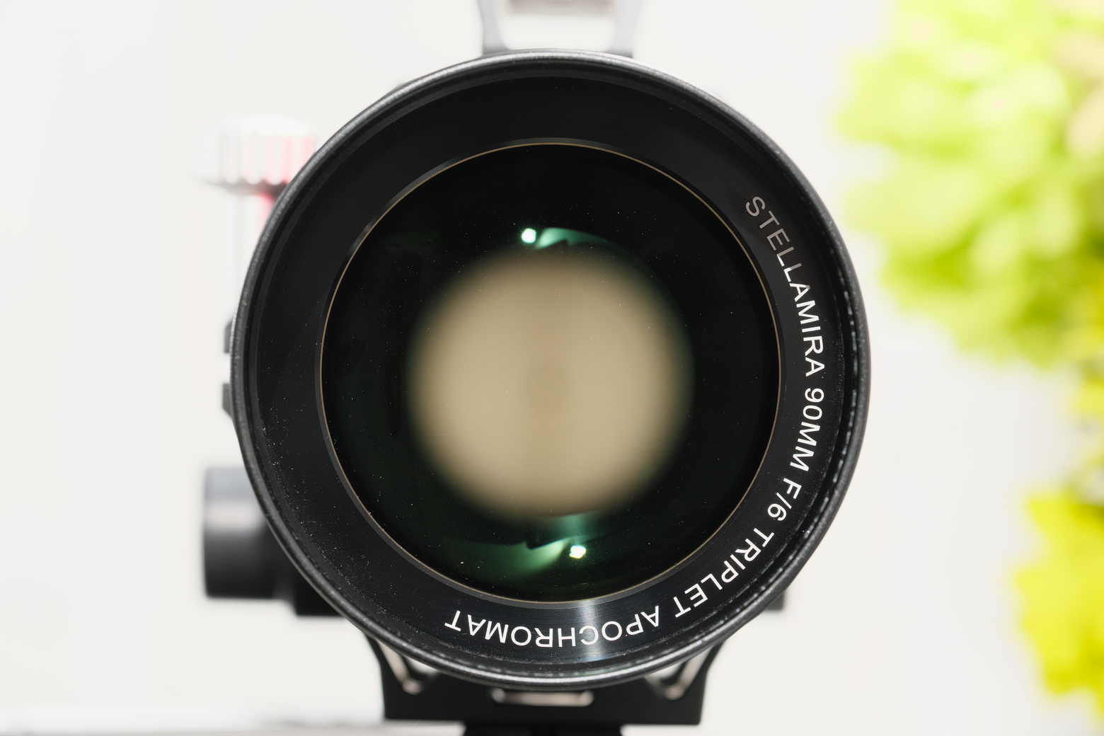

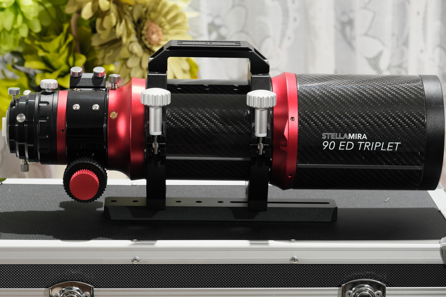

Telescopul vine ambalat cu grijă în ceea ce e numit cu emfază cutie de transport - nu cred că ar supraviețui unei căderi de pe banda de bagaje la aeroport dar cu siguranță își face datoria de a proteja conținutul pe drumul de la fabrică până la ușa ta. Tubul optic vine cu două inele de prindere din aluminiu frezat, o șină vixen solidă și grea, un mâner de transport cu caneluri pentru accesorii și o talpă pentru căutător montată pe focuser. Un șurub pentru blocarea parasolarului este ambalat grijuliu într-o pungă de plastic și aruncat apoi pe fundul cutiei. Cutia mai conține două foi de hârtie: un raport de testare Zygo și un atestat de conformitate de la Es Reid.
Luneta arată bine în combinația de fibră de carbon cu accente de aluminiu anodizat roșu și negrul lăcuit al focuserului. Obiectivul e protejat de un capac metalic negru, odată îndepărtat putem admira calitatea acoperirilor anti reflex care fac sticla aproape invizibilă atunci când o privim din față. Suprafețele din interiorul obiectivului, unde lentilele aproape că se ating au primit o atenție specială pentru că reflexiile sunt aproape invizibile, pentru un moment am crezut că am în față un triplet spațiat cu ulei. În realitate reflexiile trădează un triplet Hastings cu spațiere extrem de strânsă, poate sub 0.1mm. Parasolarul e scurt și nu se extinde decât câțiva centimetri; e nevoie de ceva mai mult pentru a ține departe condensul dar e un compromis care favorizează portabilitatea.
La celălalt capăt capăt avem focuserul de 2.5” montat pe un rotator. Este cu cremalieră cu dinți înclinați, are reductor 10:1 iar cursa e de 90mm. Asta face ca tubul interior să fie puțin cam lung și induce ceva vignetare dar cercul de plină lumină e suficient de larg chiar și pentru astro-foto. Focuserul se mișcă fluid, fără joc și fără poticneli, aproape ca un crayford de calitate, doar că pare să prezinte o urmă de elasticitate dacă nu slăbești șurubul de blocare complet. Tubul focalizatorului are o diafragmă la intrare și un șir de diafragme mici strunjite la interior; tubul optic are și el două dar, în loc să fie din tablă ambutisată cum au lunetele cu tub din aluminiu sunt modelate în fibră și au muchii rotunjite. Măcar vopseaua mată care le acoperă e de calitate și lumina reflectată de acestea nu strică semnificativ contrastul imaginii. La ieșirea din focuser avem un al doilea rotator în care se înfietează adaptorul pe 2” sau, dacă preferi reductorul de focală dedicat de 0,8x. Filetul e M63.

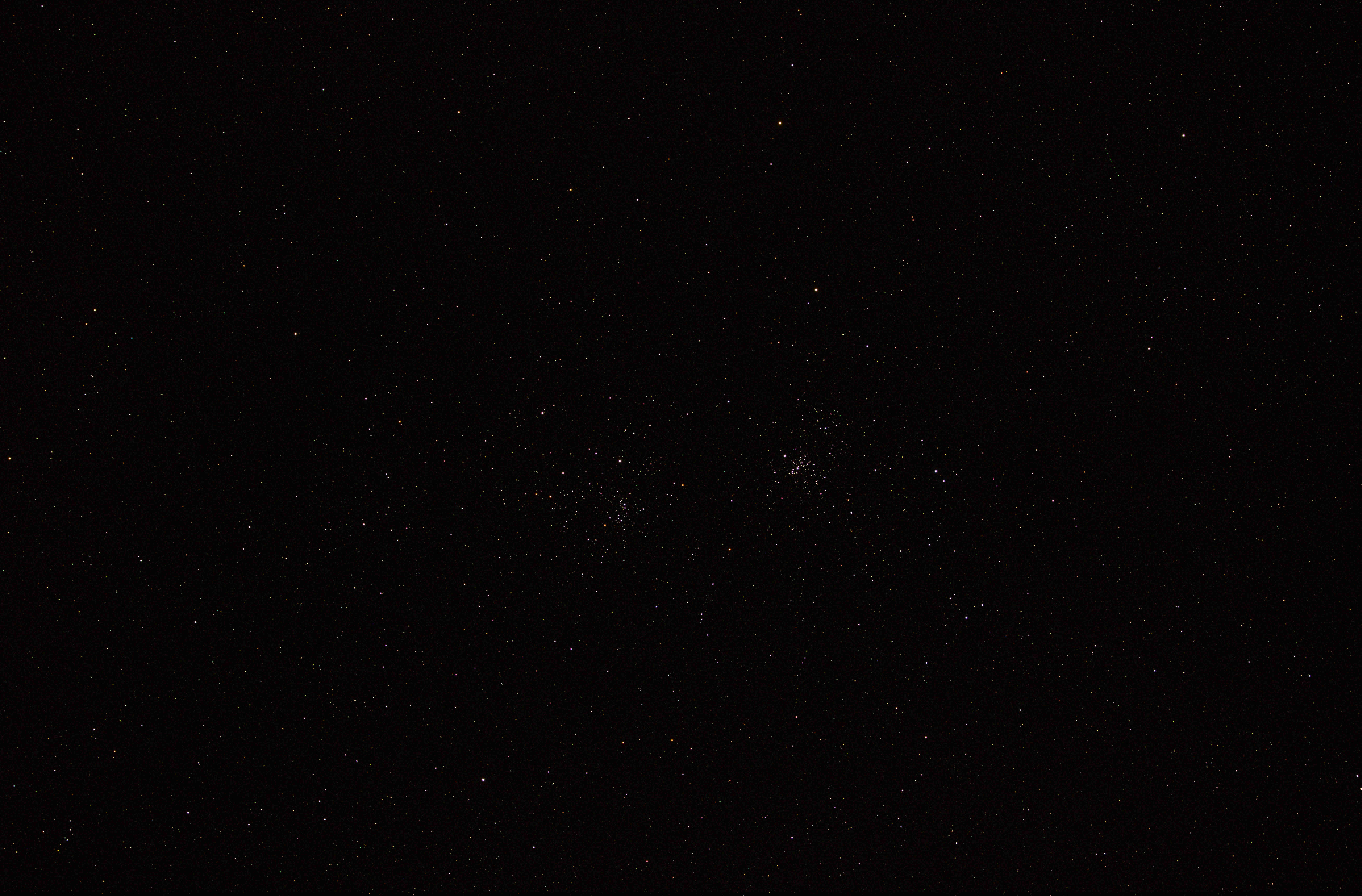

Primele teste le-am făcut pe ținte terestre, evident. Se știe că o nouă achiziție aduce nori în cantități proporționale cu nerăbdarea cu care aștepți cer senin. Pe mira de test (un zid vechi aflat la 46m de fereastră imaginea e impecabilă. Am mers până la cca 200x (BCO 6mm + Q barlow) fără să detectez culori false. După mult timp, când simțul critic s-a mai ascuțit, am detectat o urmă de sferocromatism: franje verzi/purpurii la trecerile de contrast extreme. Acestea par să crească liniar cu distanța de la axa optică după care scad. Într-un ocular de 18mm focală sunt complet invizibile. Primul test de stea l-am efectuat pe o ghirlandă de LED-uri din vecini - nu tocmai ideal dar mai mult decât nimic. În focus, imagine perfectă, fără halo sau culori false. Intra și extra focal, aceeași combinație de verde/purpuriu cu inele bine definite și cu o subcorecție evidentă.
Dar, când vremea mi-a permis, într-un târziu, să-l probez la stele am avut un șoc. Mai întâi, sferocromatismul a dispărut complet, nici măcar Luna nu mi-a arătat alte culori decât cele generate de dispersia atmosferică și, după observații îndelungate, ceva cromatism lateral de la ocular. Stelele sunt atât de mici pe cât poate să le scoată ocularul dar curbura de câmp devine detectabilă începând de la 8-9mm focală. Un corector TS flat 2 a fost adăugat imediat pe lista de achiziții.
Apoi, testul pe stea: am căutat o stea aproape de zenit, am focalizat și... nu mi-a venit să cred. Imaginea stelei ca-n manual, o biluță mică cu centrul sensibil mai luminos și bătând în albastru și un tiv vișiniu închis. Primul inel de difracție e mai luminos într-o parte, exact ca-n simularea Zygo dar nu eram pregătit să fie atât de întunecat comparativ cu discul airy. Atmosfera a fost atât de calmă încât, pentru o scurtă perioadă am putut vedea, la limita percepției, mai multe inele de difracție, perfect conturate și concentrice. Testul intra/extra focal arată în continuare subcorecție de sfericitate dar mai mică iar culorile s-au schimbat în albastru/auriu și sunt mai puțin saturate.
Desigur, la o deschidere de doar 90mm nu putem vorbi de un instrument planetar dar, pentru greutatea lui se ține bine pe picioare depășind la mustață mak-ul 127 - e drept că cel din urmă nu e cel mai reușit exemplar. Pentru stele duble, e o încântare, culorile stelelor sunt naturale și discurile airy bine conturate. La DSO, din nou, concurează în ligă superioară datorită rezervei de contrast, e primul telescop care mi-a arătat detalii la M27 și M33, sunt încă incredul, poate am visat.
