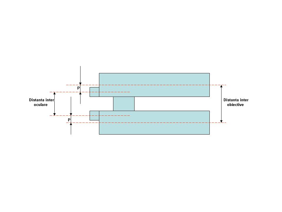

Cu ceva timp in urma am primit o intrebare din partea lui Tavi 79 in legatura cu dimensiunile prismelor la un binoclu porro.
Nu am stiut atunci raspunsul concret dar intrebarea se pare ca a ramas inregistrata undeva ca nerezolvata.
Aseara s-a aprins Idea

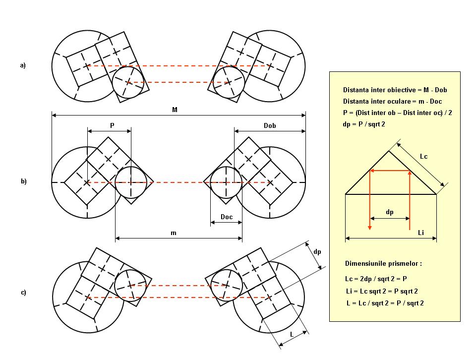

Mi-am pus urmatoarea problema : putem oare determina dimensiunile prismelor FARA sa desfacem binoclul?
Raspunsul se pare ca este afirmativ si consta in masurarea distantei (notata cu P) dintre axa optica a obiectivului si axa optica a ocularului (primul desen).
Cel mai simplu mi se pare masurarea acestei distante in momentul in care cele patru axe optice (ale ocularelor si ale obiectivelor) se afla in acelasi plan.
Pentru a le aduce in acelasi plan e suficient sa jonglam din distanta interpupilara a binoclului.
Dupa indeplinirea acestei conditii masuram distanta inter obiective si distanta inter oculare prin procedeul din desenul doi, facem apoi diferenta dintre ele, impartim la 2 si am aflat P.
In functie de P (distanta masurata exterior) putem calcula dimensiunile prismelor (ca in desenul doi dreapta).
In cel de-al doilea desen este facuta o "radiografie" a binoclului in trei ipostaze: cu deschidere maxima, cu axele ocularelor si obiectivelor in acelasi plan si cu deschidere minima.
Sper sa nu fi gresit la calcule pentru ca le-am facut pe modul "repede" si mai sper ca aceasta metoda sa-l multumeasca pe Tavi 79.
nota: de cele mai multe ori in practica, latimea prismei notata cu L, este mai mica decat rezulta din calcul dar Li si Lc se respecta obligatoriu.

MesajTrimis: 13 Oct 2007 21:28 Download mesaj
Logica schemei e buna si dupa gindirea mea (cu unele observatii), am facut si o verificare in cazul a doua binocluri:
1. Binoclu rusesc Sotem 20x50
Acea inaltime (geometrica) teoretica a rezultat: L=22.98mm, fata de marimea reala care e de 22.4mm.
2. Binoclu nemtesc CP Goerz 6x30
Teoretic L=21.53mm, iar inaltimea reala e de 20mm.
Metoda de calcul returneaza in mod cert rezultate corecte pentru valorile P si dp, marimea din urma reprezentind distanta intre axa optica, la intrarea/iesirea din prisma.
zircon a scris:
Observatia asta e valabila in situatia in care discul pupilei de intrare la prisma, e tangent la segmentul de mijloc al fetei ipotenuza a prismei. De obicei insa exista o zona "moarta" in vecinatatea acestui segment, iar Li si Lc ar putea avea valori usor eronate din formule. In cazul acelei zone nefolosite, automat dp se mareste (de aici eroarea), si L se poate micsora (in practica), pt. ca suprafata utila sa devina patrata, forma in care se inscrie cercul pupilei. Acest cerc trebuie sa asigure cimpul nevignetat.

MesajTrimis: 16 Oct 2007 14:18 Download mesaj
Deoarece fluxul de lumină este conic (cu baza pe obiectiv), prismele dinspre obiective pot fi mai mari decât prismele dinspre oculare: bazele și grosimile mai mari (decât cele dinspre oculare) pentru a prelua fluxul de lumină. Eu așa le-am gasit, deoarece am desfăcut binoclurile!

MesajTrimis: 16 Oct 2007 21:41 Download mesaj
Diferențele dintre prisme nu sunt mari:
catete 33mm, 36mm
grosimi 19mm, 22mm
Ultimul, pe care l-am "făcut țăndări", este o "orezărie" de la care aveam nevoie de prisme, un 7x50.
