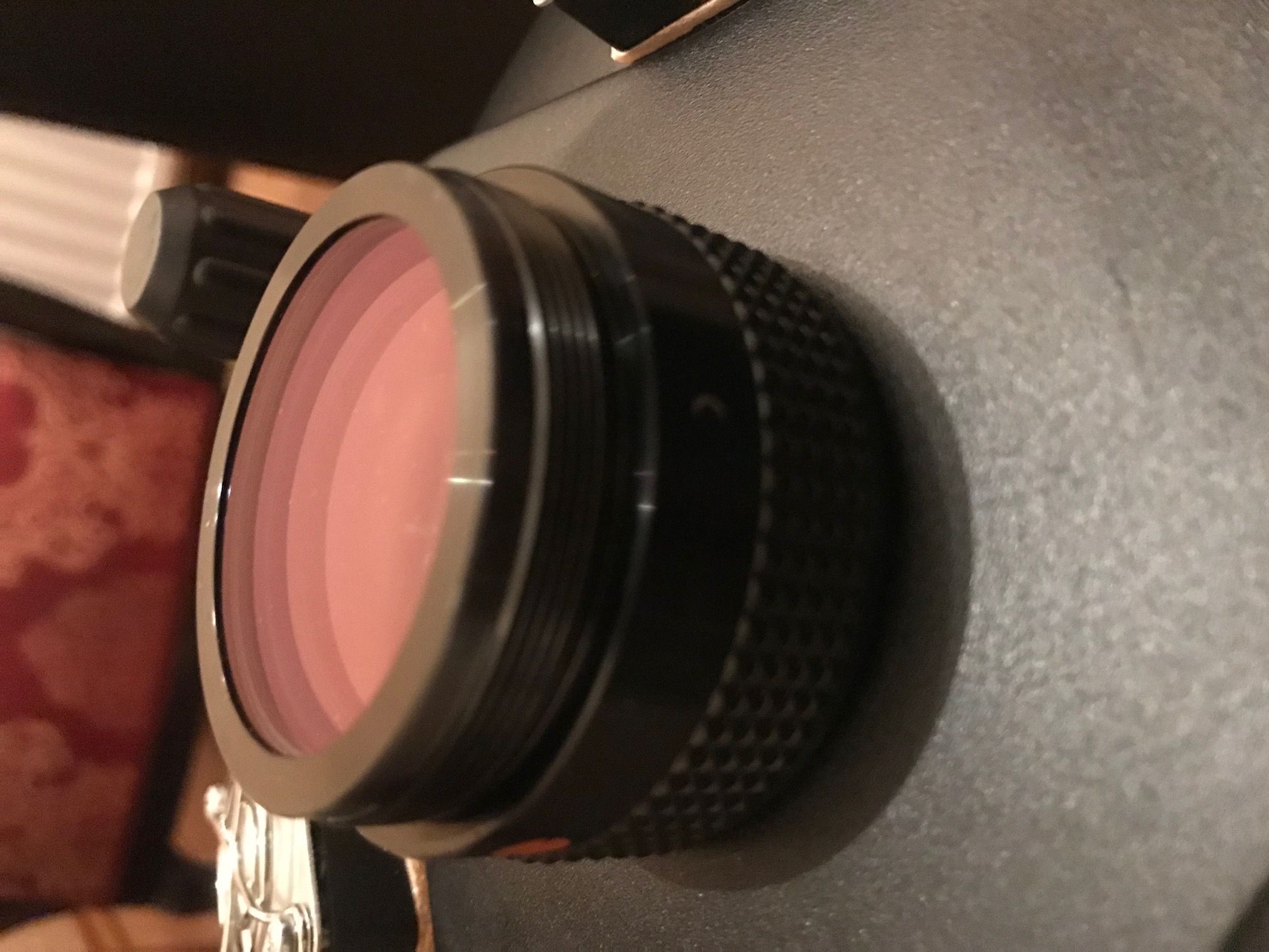

Clicklockul e format din doua piese. Una care intra pe reducator (are filet interior spre reducator (pare aparent mai mic si filet exterior catre clicklock - filet mai mare) si clicklockul efectiv. Am facut si doua poze. Din pacate nu gasesc acum ruleta / subler sa masor si dorm copiii. Atasez niste poze:
Intrebare: in cazul in care e musai sa fac ansamblul din 2 piese, cum ai spus tu, merita diferenta la un : https://www.amazon.com/Telescope-Camera-Ad...B002F8Q2ZC (pierderi mai mici ) ?

MesajTrimis: 09 Dec 2018 00:09 Download mesaj
Nu gasesti specificatiile clicklockului sa vezi ce filete are, sau la reductor?

MesajTrimis: 09 Dec 2018 00:12 Download mesaj
Nu, e o poza generica si da doar inaltimea clicklock pentru c4,c5,c6,c7,c8:
https://www.baader-planetarium.com/en/baad...lamps.html

In C8 ai filet SC.
Pe filetul SC insurubezi direct reducatorul x0.63.
Pe reducator ai filet SC.
Pe reducator infiletezi direct "photo back" Celestron, care are la iesire filet T2.
In filetul T2 de pe photo back, infiletezi un inel T2->EOS
Asta-i tot, in principiu...
Daca mergi cu ClickLock si alte fantezii o sa dai in alte probleme fiindca nu te vei afla cu senzorul la distanta corecta fata de reducator, si atunci vor aparea defecte in imagine.
Backfocusul la reducatorul x0.63 este de 105mm, deci senzorul foto (NU flansa ap foto) trebuie sa se afle la 105mm fata de reducator, asta numai daca vrei sa ai un camp corectat integral.
