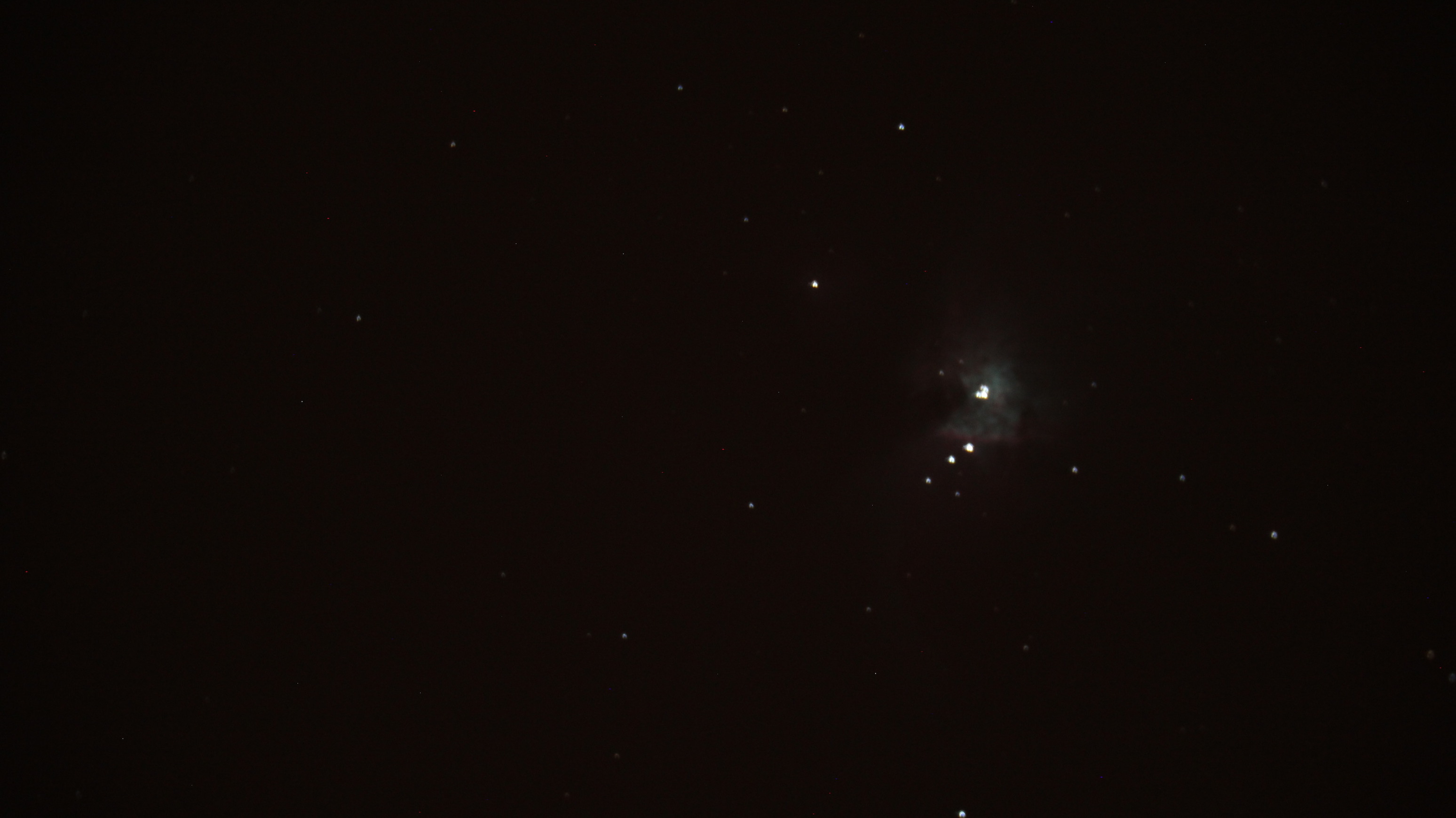

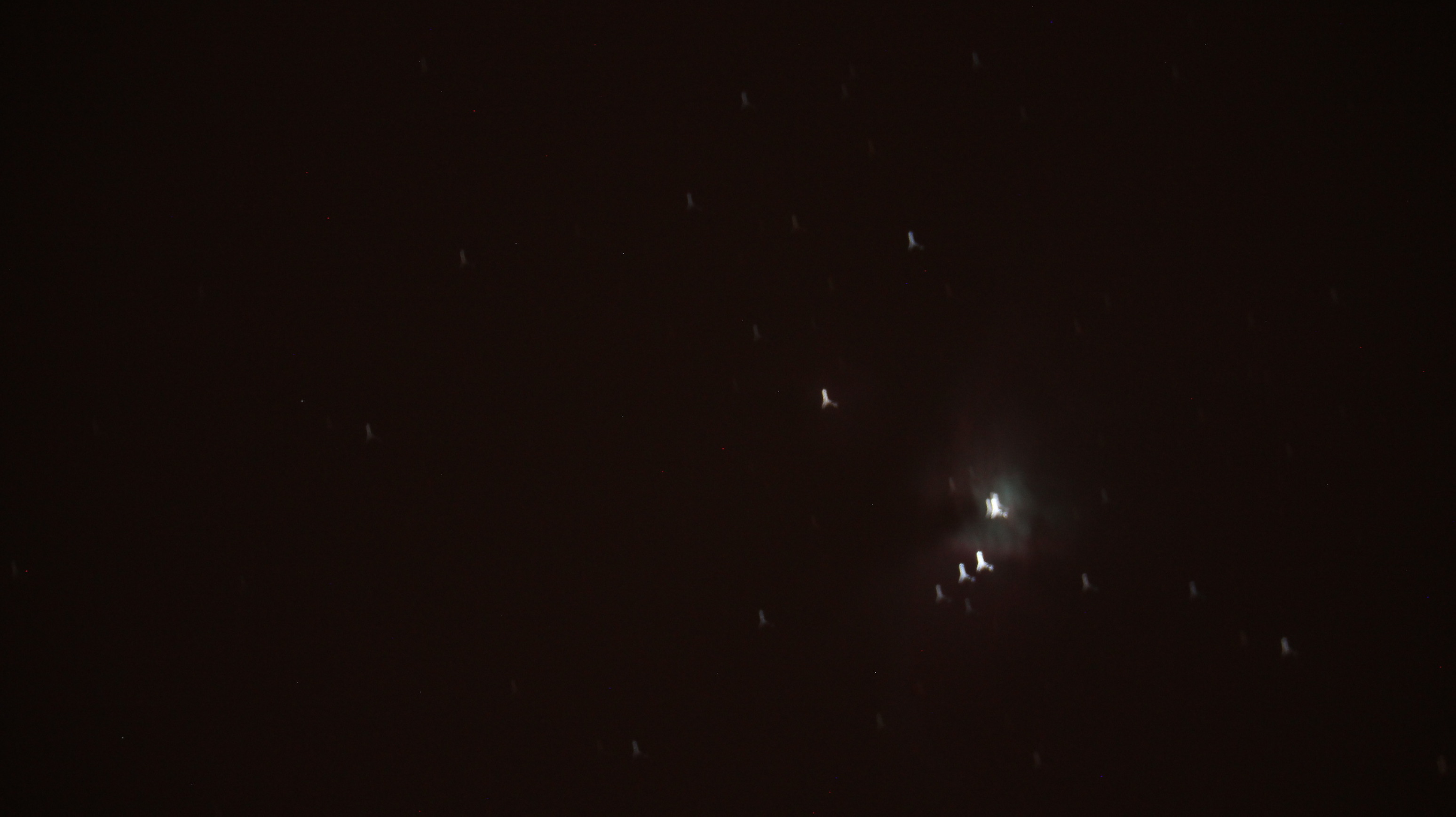

Aseara, pentru prima data am incercat si eu la DSO. Mentionez ca am un C8 XLT + montura Alt-Az Goto Nextar 8SE + reducator focala 6.3 + DSLR 600D (stock, dar nu ma omor dupa rosul de la IR din poze).
Citisem pe net ca cu o montura Alt-Az si fara pana ecuatoriala nu prea merg expuneri mari, dar prin expuneri mari intelesesem ca inseamna peste 20-30 secunde... Din pacate, la mine tot ce e peste 4 secunde automat 'alungeste'Smile
Ca sa va faceti o idee despre ce s-a intamplat, am sa transmit niste poze, fiecare cu comentariul sau. Imaginile sunt Live - nu sunt stackate. Este vorba de o singura poza.
Va rog sa-mi spuneti care ar fi o solutie 'cost-effective' de a putea face poze de macar 5-8 secunde expunere (pe montura mea sau cu pana ecuatoriala). Nu as trece pe EQ goto mount, pentru ca inteleg ca desi e ideala pentru DSO, la planete nu e chiar extraordinara... prin urmare as alege ceva Alt-Az pe care sa pot pune ceva de genul acesta: https://www.astroshop.ro/pene-ecuatoriale/...-8/p,49665
ISO 1600 - 5 sec
 Marime fisier:  638.58 kb
 Vizualizat:  de 8935 ori
ISO 800 - 5 sec
 Marime fisier:  427.11 kb
ISO 800 - 4 sec
 Marime fisier:  405.76 kb
ISO 1600 - 4 sec
 Marime fisier:  261.17 kb

Cresti ISO, scazi timpul. Dar in poze pare mai degraba imagine miscata, folosesti MLU (mirror lock up)?
Ies stele miscate si la focala de 10mm si cateva (zeci) de sec expunere, darmite la 2m focala Smile

Alex, ce-ai tu acolo nu e de la rotatia de camp - efectul care apare inevitabil la expuneri lungi pe alt-az-uri.
Pare un pattern de vibratie care se atenueaza, sau poate o oscilatie, niste tremurici aiurea in angrenaje, ori poate chiar in locul de unde faci observatiile (ai vreun generator in apropiere?).
Apropo, chiar daca declansezi din laptop, nu cred ca asta inseamna ca oglinda/cortina aia nu se misca absolut deloc in aparatul foto Smile
Rotatia de camp se manifesta in special spre marginea campului (afecteaza intregul cadru, dar efectele sunt maxime spre extremitate) si se evidentiaza foarte clar la stivuirea mai multor cadre, sau daca expui, asa cum ziceai, peste jumatate de minut (sau chiar un minut, ca totusi nu ai focala exagerat de mare cu reducerul montat).

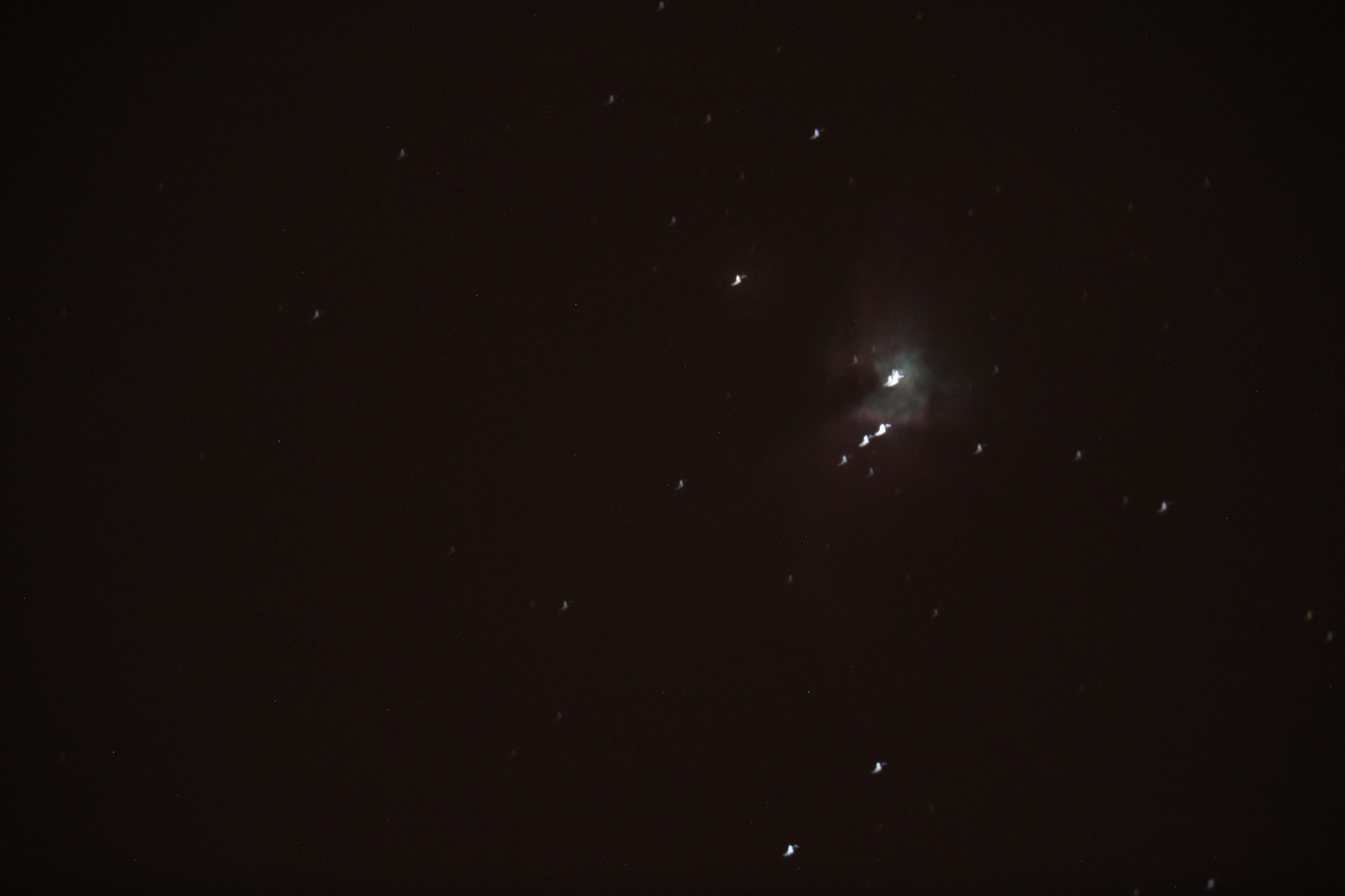

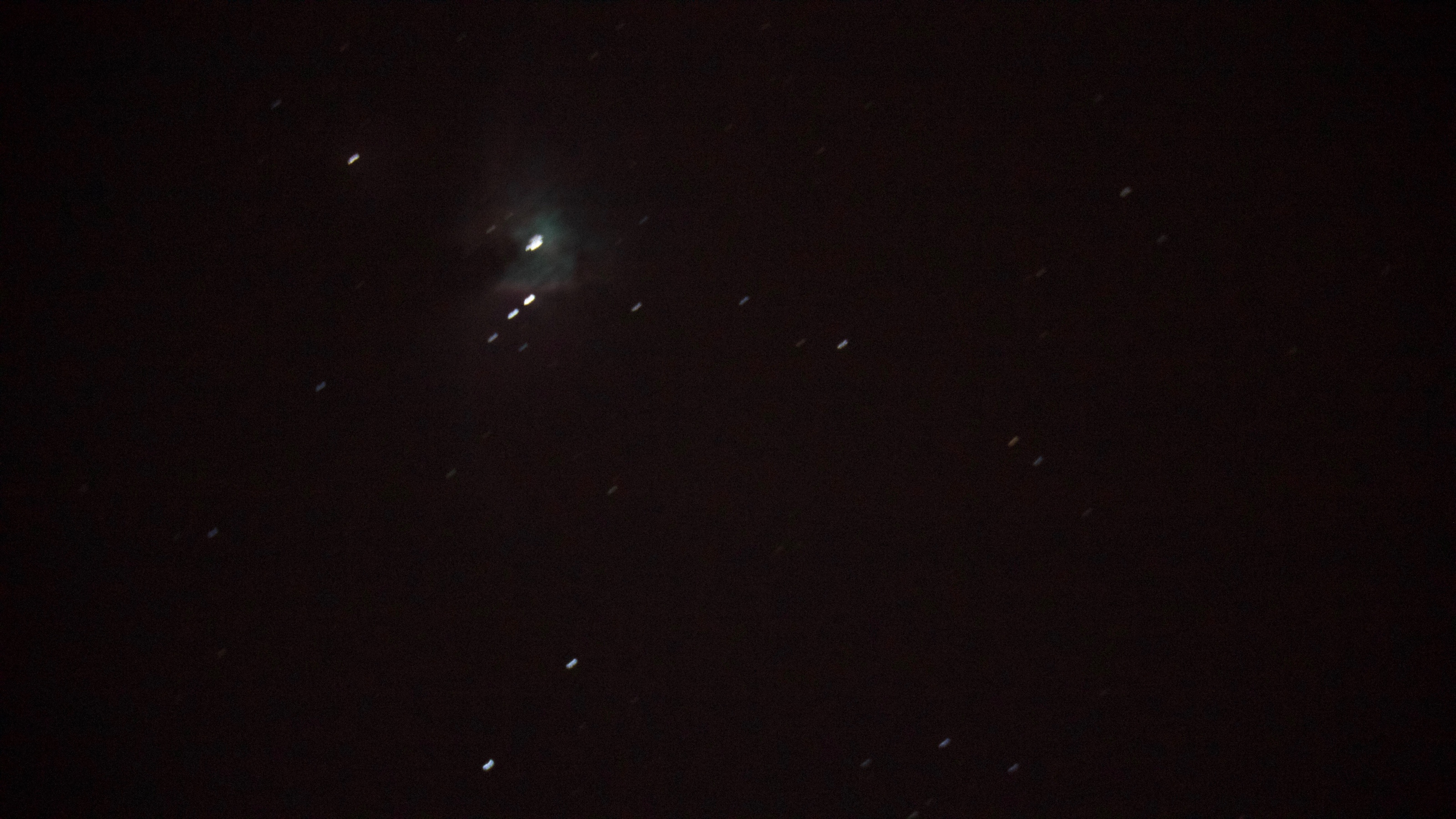

Multumesc tuturor pentru raspunsuri. Din pacate, chiar si la o secunda, stelele 'fug', imaginile sunt alungite. Atasez poze cu descriere. Cele nofilter sunt fara filtru, cele cu filter sunt cu Astronomik CLS (simplu). ISO -uri intre 1600 si 3200 (la 6400 e spalacita si cu mult zgomot). Pozele nu sunt stackate si sunt facute cu declansare remote pe fir (nu vibreaza firul).
Va rog sa imi spuneti ce gresesc?
Mentionez ca montura nu a fost aliniata (nu am folosit nici un instrument de aliniere - skyalign, 2 star, etc).
Multumesc anticipat!
6 secunde - no filter
 Marime fisier:  1.22 MB
 Vizualizat:  de 8631 ori
4 secunde - no filter
 Marime fisier:  1.24 MB
2 secunde - filtru
 Marime fisier:  1.16 MB
1 sec - no filter
 Marime fisier:  1.18 MB
1 sec - filter
 Marime fisier:  631.82 kb

Spui ca montura nu a fost aliniata. Nu vad ce rezultate astepti, alinierea corecta e esentiala si evident obligatorie.
