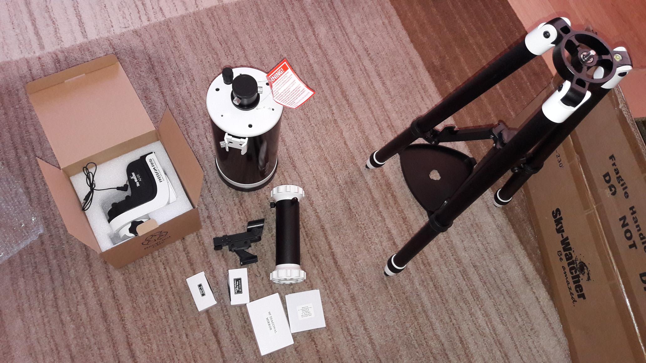

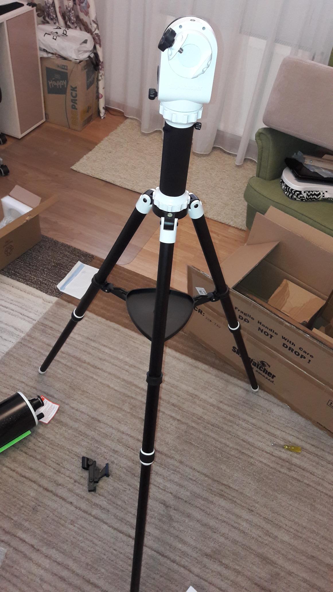

MesajTrimis: 18 Mar 2019 22:36 Download mesaj
Salut,
A venit jucaria vineri si m-am apucat sa o montez. Prima impresie a fost ca montura nu o sa tina tubul, se misca destul de mult, asa ca m-am apucat de strans suruburi la trepied - ceea ce a ajutat mult, am strans cu simt de raspundere si capul monturii pe trepied si lucrurile s-au imbunatatit. A fost nevoie sa pun si prelungirea de montura ca altfel atingeam de picioare cand ma uitam la luna.
Daca il misc din telefon e ok, daca vreau sa il pozitionez de mana e destul de dificil, nu prea e facut sa fie actionat manual cu finete.
Am gasit in casa si un transformator care scoate ce ii place monturii si le-am scos la stele... pe balcon. Am rezistat de la 23 la 2 noaptea cand am cedat din cauza frigului (erau 3 grade si batea vantul tare). Cu toate ca cerul e atat de poluat, in afara de luna care arata senzational, am reusit sa gasesc Marte, M45 si Nebuloasa Orion cred eu Smile.
Duminica mi-am facut si un mic dispozitiv care sa ma ajute sa fac poze cu telefonul prin ocular. Nu ies pozele prea bine, dar fata de ce reuseam tinand telefonul in mana e o imbunatatire.
La Orion chiar are niste nuante slabe de rosu in poze, eu vazand doar o pata gri. Atasez si 3 poze, va rog sa nu radeti de calitate.
Inca o data va multumesc pentru ajutor, o sa ma tina treaz multe nopti si abia astept sa ajung si in locuri mai "intunecate".

MesajTrimis: 18 Mar 2019 22:51 Download mesaj
Luna arata chiar bine. La stabilitate, ajuta sa nu extinzi segmentele mai subtiri de la picioarele trepiedului. Poti observa stand pe un scaunel.

MesajTrimis: 19 Mar 2019 10:23 Download mesaj
Sa o folosesti cu placere!
Remus are dreptate cu picioarele, poti sa nu le extinzi complet si atunci se imbunatateste putin "vibratia" sistemului.
Aici am pus si eu o varianta de trepied care e mai solid, dar intr-adevar este mai greu, deci pierzi putin la partea de portabilitate.
Am vazut pe cloudynights.com ca unii useri foloses si niste greutati (o "plasa" in care baga ceva greutate - acumulator, accesorii, sau chiar un bolovan) si e prinsa de picioarele trepiedului , tot pentru a atenua mai mult vibratiile.

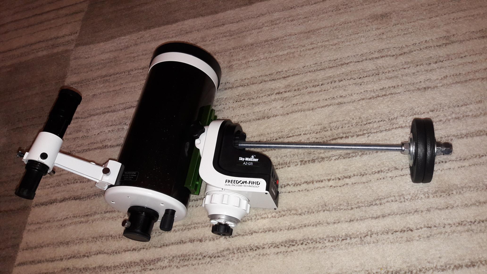

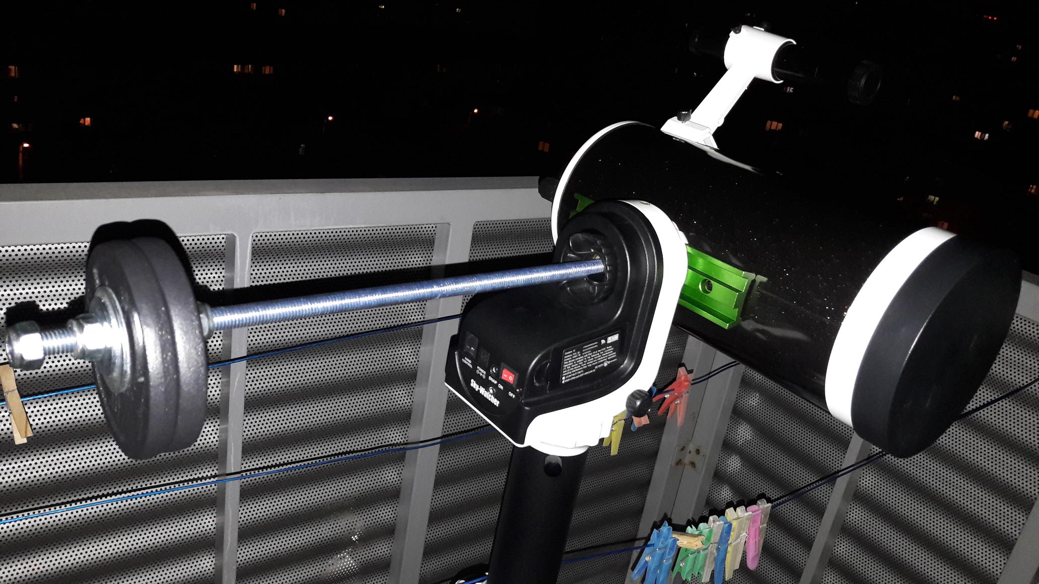

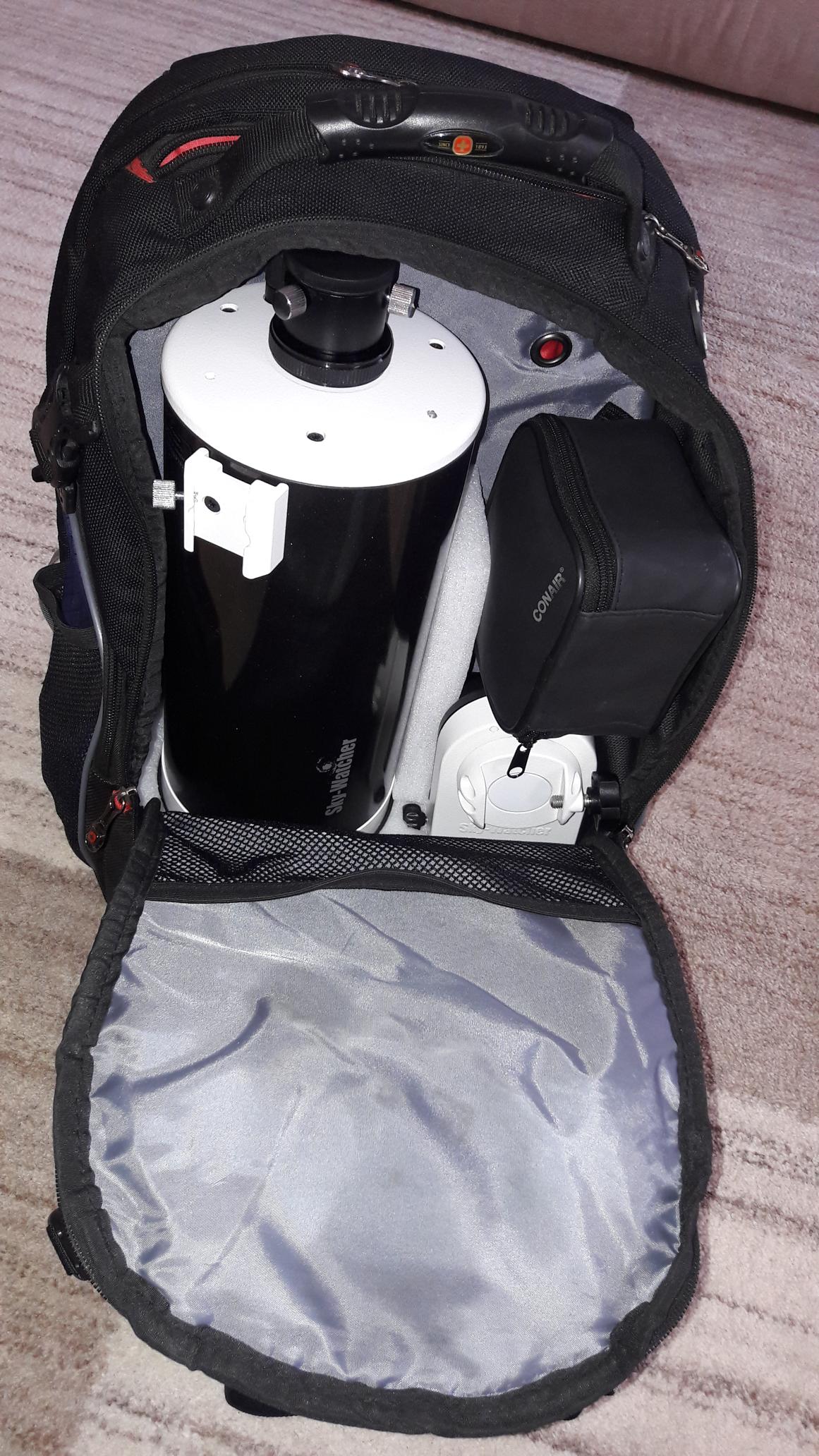

MesajTrimis: 22 Apr 2019 18:55 Download mesaj
Salut,
Revin cu impresii dupa o luna de utilizare.
Este portabil si, cu exceptia trepiedului, totul incape intr-un rucsac, asa ca ma uit pe forum sa vad daca se organizeaza iesiri pe langa Bucuresti ca as vrea sa ma intalnesc si eu cu alti pasionati. Nu stiu daca mai foloseste ciuva, dar am pus niste poze cu felul in care am organizat rucsacul.
Am testat trepiedul cu picioarele stranse, problema e defapt de la balcon Smile Nu ma astptam ca vibratia miscarilor mele sa se transmita atat de mult. Daca il scot pe camp nu se mai misca aproape deloc daca nu e vant puternic.
Ziceam ca mi se pare greoi de pozitionat cu mana, nu pe alt, acolo e OK, ci pe azimut, si am banuit ca problema e de la dezechilibru, avand aproape 4 Kg pozitionate pe bratul stang al monturii.
Comportamenul e ca atunci cand incerci sa misti o roata de bicicleta cu frana pusa, avand un zgomot ciudat. Ca sa echilibrez un pic montura am zis ca iau un surub M12 si niste greutati pe care sa le asez in partea dreapta sa testez daca are un efect pozitiv.
Asa ca am fost in Brico, am luat un surub M12 de 1m lungime cu fabuloasa suma de 7 lei, am luat 4 piulite, cate 2 saibe pentru M12 si M16 si greutati de 0.5 Kg din Decathlon (e 3 lei bucata), deci undeva la 20 de lei cu totul.
Am taiat surubul la 40cm si am pus cele 2 greutati, l-am miscat cu mana si am reglat distanta la care stau greutatile asa incat sa nu mai aud niciun zgomot. Sunt foarte multumit de rezultat si probabil ca Placebo isi face de cap, mi se pare ca la utilizarea cu telefonul motoarele fac mai putin zgomot, chiar daca greutatea telescopului cu contragreutatile depasesc cu 300g maximul specificat de producator. Am pus poze cu rezulatul final.
