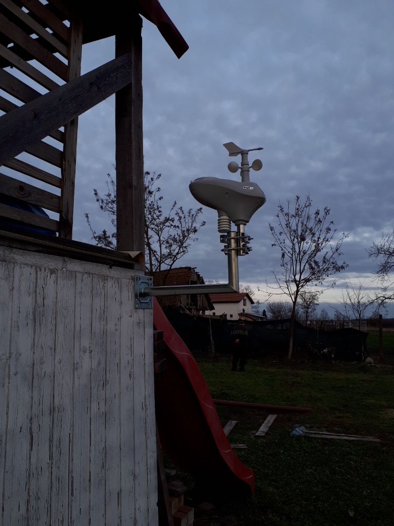

Am pus statia in functie. Ma rog e un montaj temporar, pana mai la primavara cand voi putea turna putin beton la un stalp metalic (sau deasupra pe roll-off cand va fi ala construit). Momentan am pus senzorul pe un suport de antena prins de magazie, la 2m inaltime (inaltimea e OK, dar e putin cam aproape de magazie si influenteaza si caldura si vantul)...dar atata se poate in momentul asta. Se vede mai jos cum arata. Pe langa datele vizibile in applicatia de telefon (Wunderground) mai pot accesa si site-ul pe PC unde vezi si "istoricul"

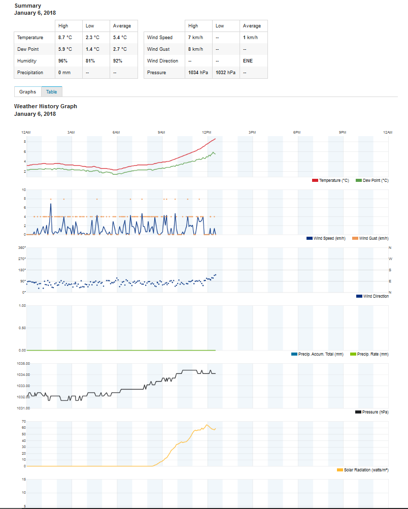

cam asa vad datele pe wunderground.com

senzorul extern prins pe magazie.

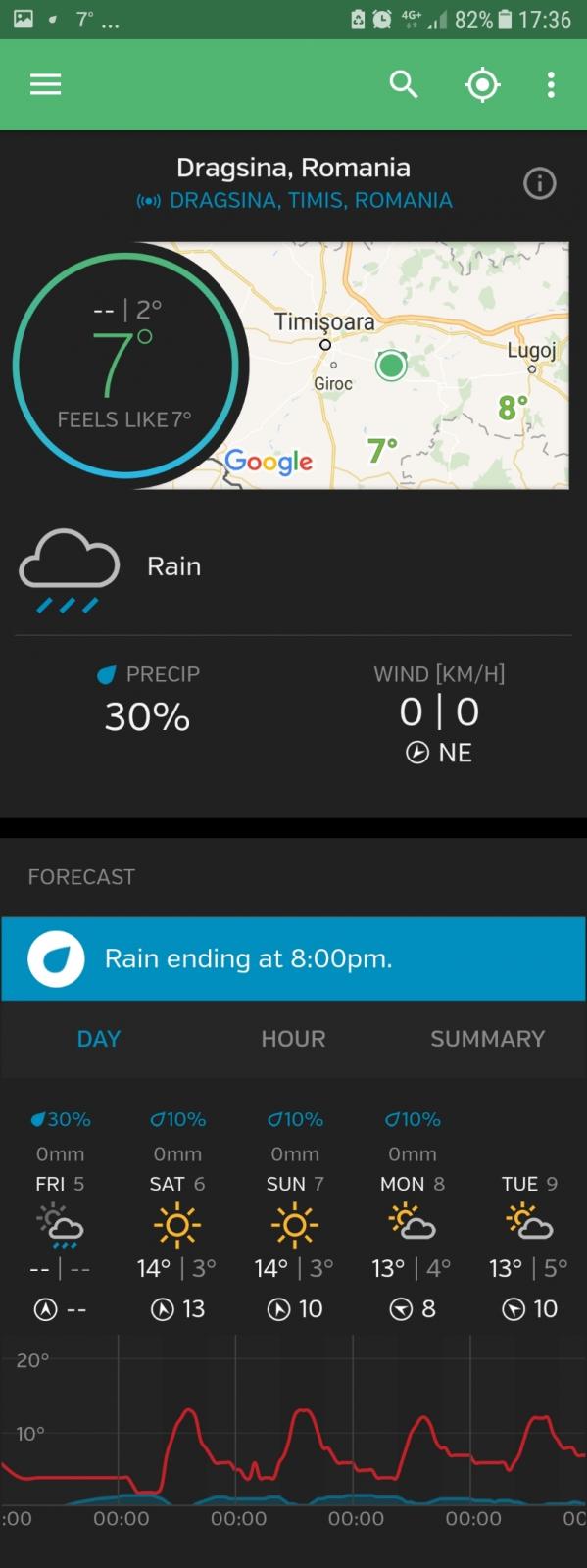

asa vad in aplicatia de mobil.

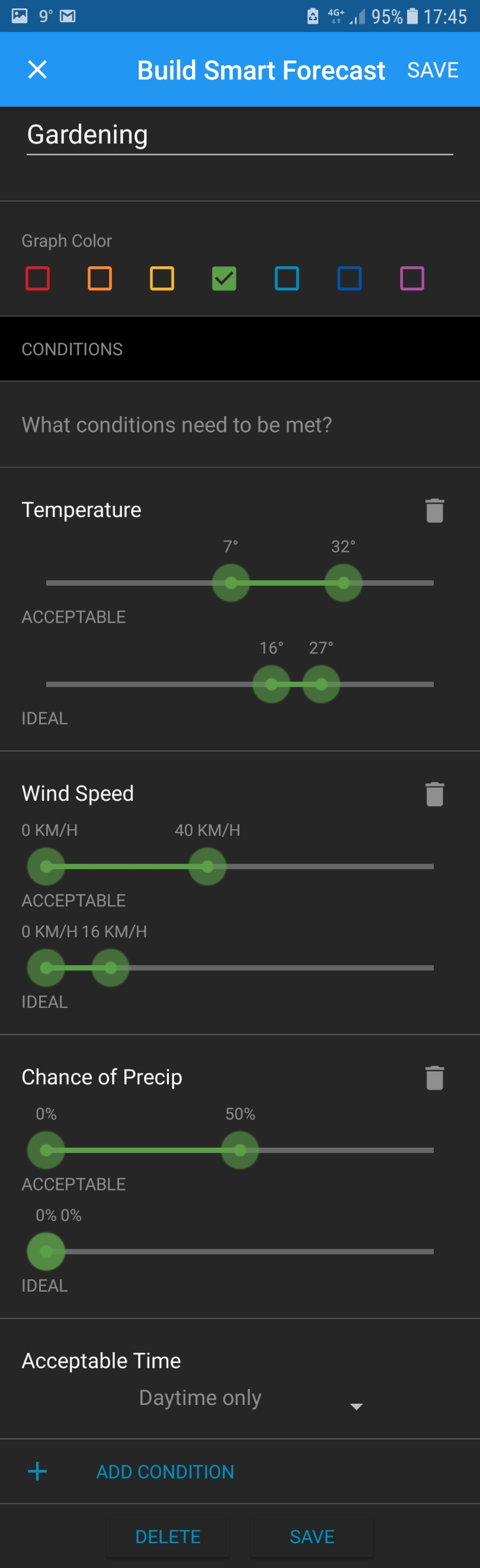

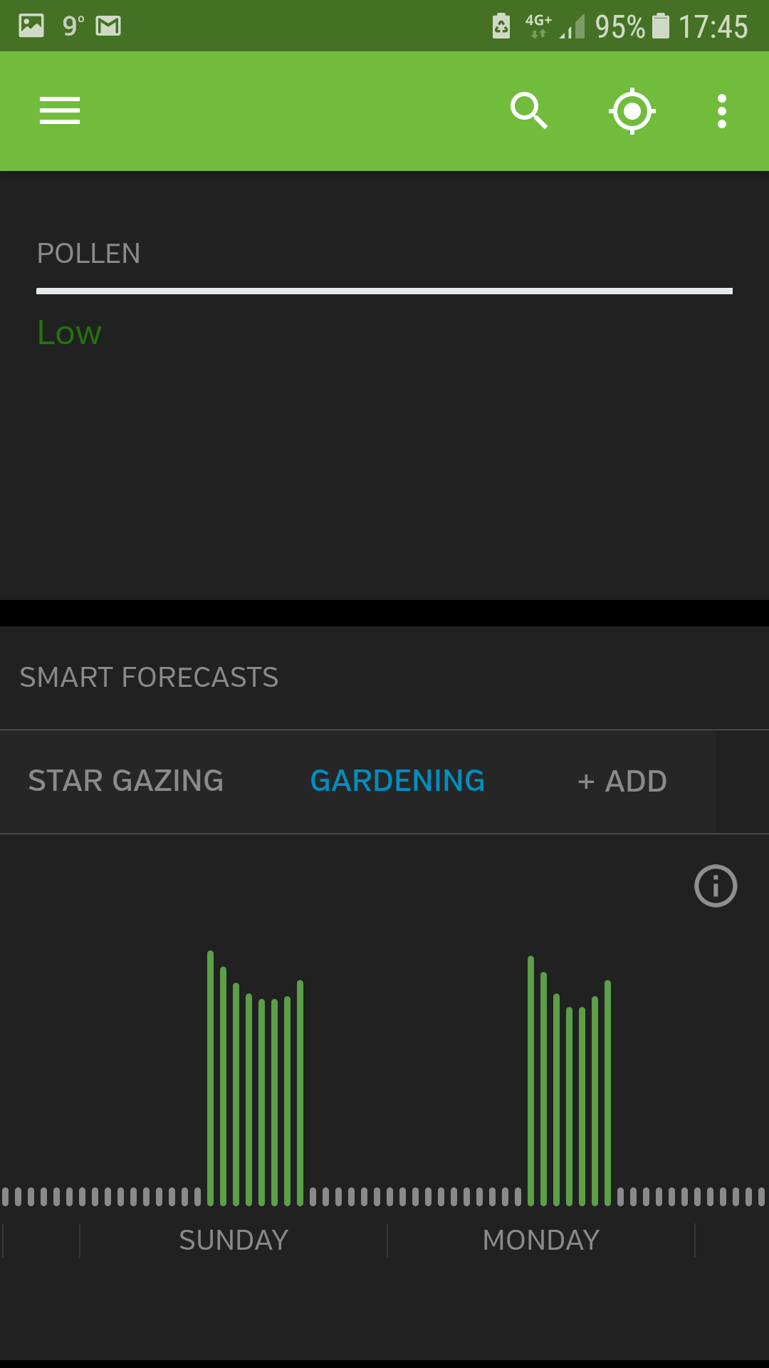

Ca idee aplicatia de mobil are posibilitatea de a-ti genera propriul calendar meteo. Pot alege "Stargazing forecast" unde alegi anumiti parametri si intervale de valori, cand toate conditiile sunt estimat ca vor fi indeplinite vezi in aplicatie. Vezi pozele atasate. Parametri poti introduce mai multi, valori ... etc... Prognoza asta specifica o poti avea si daca nu ai statia ta, ideea e ca ptr locatia respectiva prognoza si informatiile le ai de la o statie reala, nu sunt calculate/interpolate.
Pe scurt, raspunsul de la intrebarea lui Mircea este "da, isi adapteaza prognoza la microclimat" Smile
Prognoza ptr Stargazing .... nu f buna....
 Marime fisier:  48.1 kb

Prognoza ptr gradinarit.... e beton :-)
 Marime fisier:  48.8 kb
 Vizualizat:  de 19340 ori
Parametrii ptr gradinarit
