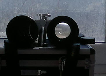

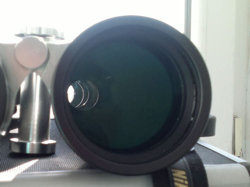

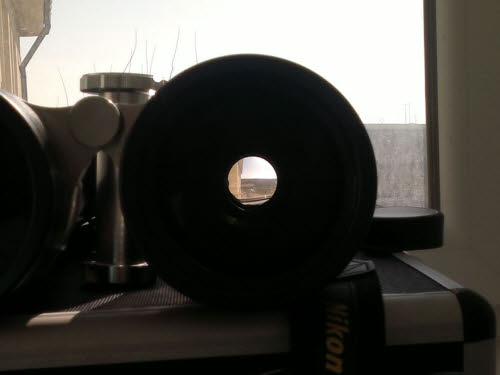

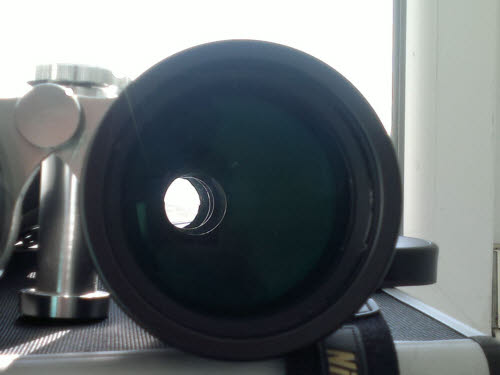

Nobody: Raza laserului nu este influentata de distanta de la care o proiectez, cercul luminat pana la "diafragma" este de 6.3mm si la iesirea din obiectiv si la cativa metri distanta, pe perete.
Cu grilajul de pe lanterna variez distanta pana proiectia grilajului devine clara, asta se intampla cam la 1,5 cm de intrarea in ocular, la distanta specificata de producator pentru eye relief.
Catalin Dumitru: Tinand cont ca liniile sunt trasate aproximativ la 1mm, din proiectie se vede ca discul proiectat are cam 4 mm.
Der Pirate: Binoclul tau 20x80 cum se comporta la iluminarea cu laserul prin ocular? Poti aduce (privind oblic prin obiectiv) in contact (tangente) cercurile marginii obiectivului si gurii rotunde a primei prisme SI SA VEZI IN CONTINUARE IN INTREGIME CAMPUL OCULARULUI?(Eu POT face asta la un Nikon 7x50)
Atasez cateva poze cu situatia de la mine.

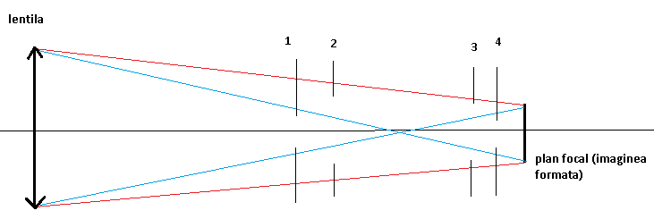

Pai sa vorbim de diafragme atunci, mai ales ca toate cazurile practice (cu prisme, fara prisme) se pot reduce la (vezi poza de mai jos):
1 - vignetare + limitare apertura
2 - vignetare
3 - vignetare
4 - vignetare + limitare camp
Prin vignetare eu inteleg faptul ca o zona din imaginea din planul focal nu primeste lumina de la toata lentila.
Hiba e ca ... habar n-am unde sunt plasate diafragmele la binocluri ...

Am incercat de mai multe ori prin ambele obiective. Pe scurt: Nu! Dar este normal sa fie asa.
La Nikon 7x50 o poti face, cred, din cauza factorului de marire de doar 7x. La 20x80 daca fac ce ai zis mai sus, vad doar jumate din pupila de iesire. Daca centrez raza laser pe ocular o vad dinspre obiectiv de oriunde m-as uita, chiar si de la margine.
Am mai incercat si sa descopar obiectivul doar 2mm si sa privesc prin ocular. Am vazut pe marginea campului din ocular acest lucru.
Am mai incercat un model de binoclu 20x80 de cand il am pe al meu si acesta (care il am acuma) mi-a placut mai tare. La celalalt campul aparent era mai mic dar mult mai bine conturat. Ce mi-a displacut cel mai tare la celalalt era luminozitatea, care era vizibil mai slaba desi era un FMC veritabil, corp integral metalic etc.
Ce camp vizual real are binoclul tau?
