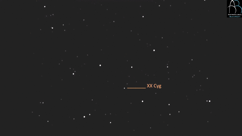

Din această categorie de stele variabile face parte XX Cyg pe care am observat-o într-o jumătate de noapte timp de aproximativ 5 ore. Din analiza cadrelor am obținut o perioadă de 0.13 zile (3.23 ore) și o amplitudine de 0.88 magnitudini (V, Johnson-Cousins) care corespund întocmai cu valorile din literatura de specialitate. La maxim de strălucire XX Cyg a atins magnitudinea 11.17 iar la minim magnitudinea 12.06. Câmpul observat, stelele de comparație și rezultatele obținute se pot vedea în graficele atașate.

Observatiile s-au efectuat din Judetul Ialomita, localitatea Traian, cu un telescop Skywatcher 130 PDS Explorer F5, colimat cu sistemul de la CatsEye, tunat cu focuser Moonlite si motorizat cu Pegassus. Montura este o Heq5 Pro pusa in pol cu Polemaster si ghidata de un QHY 5IIL mono pusa la o luneta de ghidaj de ghidaj ZWO 60/280mm.
Cadrele au fost trase prin filtru Johnson Cousins V de o camera QHY 163 (acelasi senzor ca la ASI 1600) la bin 1x1, gain 120 si -5°C. Timpul de expunere a fost de 120 secunde si am tras in total 146 cadre timp de aproape 5 ore.
Calibrarea imaginilor am facut-o cu darks, flatdarks si flaturi, fara bias.
Sesiunea de captura, centrarea pe obiect, calibrarea imaginilor si reducerea fotometrica am realizat-o cu Hyperion Prism Advanced si AstroimageJ folosind 6 stele de comparatie.
Analiza Fourier pentru determinarea perioadei de variatie am realizat-o cu Peranso.
Nu am intampinat probleme in timpul sesiunii de captura totul ruland automat si admirabil vreme de 5 ore sub Prism.
