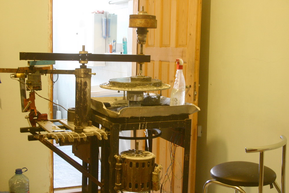

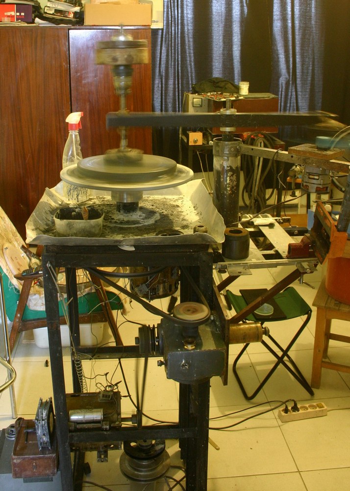

Masina de slefuit (facuta cu cativa ani in urma ) o folosesc in operatiuni de degrosare.
In imagini este o oglinda de 300mm, f/4,7.
 Marime fisier:  139.83 kb
 Vizualizat:  de 9226 ori
 Marime fisier:  182.51 kb
 Marime fisier:  173.78 kb
tamasflex
Data inscrierii: 16 Iun 2006
Mesaje: 289
Localitate: Tg-Mures
MesajTrimis: 10 Ian 2008 18:22 Download mesaj
Na domnilor, masina asta are tot cei trebuie dupa cum vad. Brati oscilant automat cu reglaj de greutate (!!) tava pentru scurgeri,si alte minuni.
Numai laude pentru dl. Octavian.
Practic vedeti o masina "Home Made" ff simpla si ingenios.
Mai ales imi place sistemul bratului oscilant cum este executat.

MesajTrimis: 10 Ian 2008 19:46 Download mesaj
Super tare. Ar fi frumos daca ai pune si un filmulet in care sa se vada si cum lucreaza. Sau sa ne arati ce cum lucrezi cu ea Smile
Numai bine!
Mesaje: 3793
MesajTrimis: 11 Ian 2008 11:07 Download mesaj
Multumesc de raspunsuri, filmulet nu pot nu am camera de filmat. Dar nu se vede mare lucru decat ca sticla de pe platan se roteste cu 5 ture/min iar bratul oscilant face 60 miscari /min, eu mai pun din cand in cand abraziv cu pensula iar dupa 10 minute opresc si spal sticla si matrita de otel apoi pun abraziv proaspat si din nou la lucru. Sigur despre reglaje, masuratori cu sferometru ,granulatii si treceri la mai fin se pot dicuta multe.

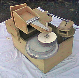

O masina de sleguit.
http://stellafane.org/misc/links_images/MirrorOMatic.jpg
 Marime fisier:  52.42 kb
 Vizualizat:  de 8833 ori
