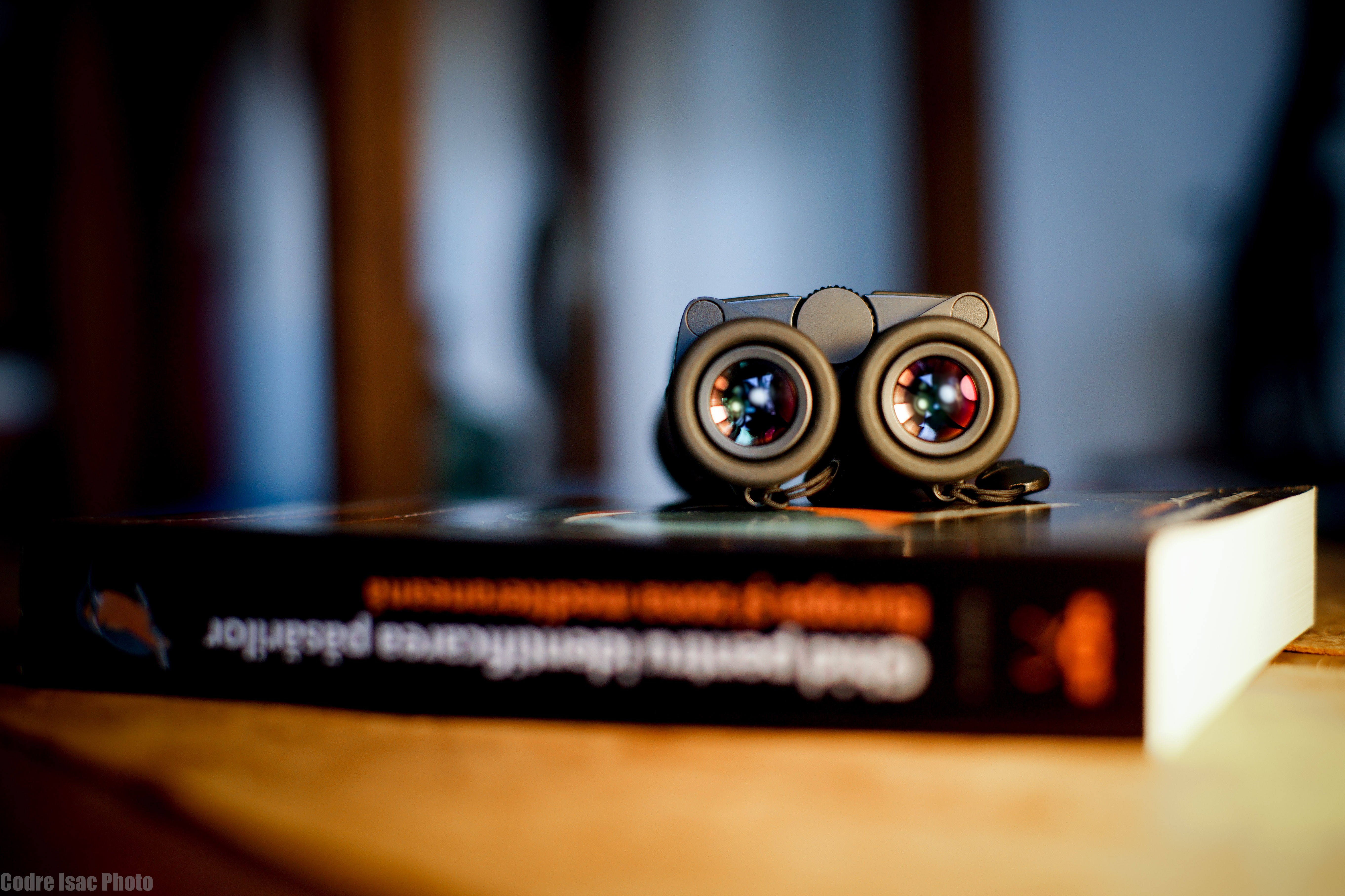

Acest model Leica Trinovid 10x25 BCA face parte din clasa compacta a seriei Trinovid. Exista si modelul 8x20 care este si mai compact (vezi prezentarea mea a acestui mic binoclu care se poate "ascunde" dupa o cartela de metrou http://www.astronomy.ro/forum/viewtopic.php?p=187350#187350). De-a lungul istoriei, in marea "famile" Trinovid, observam binocluri cu obiective de 20mm, 25mm, 32mm, 40mm si 42mm. Seria Trinovid a apraut in 1957 si a continuat sa se desvolte pana in zilele noastre, Leica fabricand binocluri de mai bine de 100 de ani !!! Prescurtarea BCA vine de la Binocular, Compact si Armour, existand si varianta BC care in loc de armura cauciucata are piele.
Mecanica, constructie si finisaje
Instrumentul are o structura din aluminiu care in mare parte este acoperita cu o armura de cauciuc protectoare. Estetic acest cauciuc nu arata la fel de bine ca imitatia de piele a Trinovidului BC 8x20 (vezi poze), dar poate asigura o protectie in plus la socuri. Oricum, chiar si cu aceasta armura cauciucata designul este la inatimea semnaturii Leica, fiind unul placut, cu linii simple unde rezolvarile tehnice sunt folosite cu mare discretie chiar si in design. Parerea mea este ca Leica are, in general vorbind, designul cel mai atent ales si frumos dintre toate clasele de binocluri de pe piata.
Greutatea este una foarte mica de doar 255g fiind un instrument foarte compact. Ce este interesant este ca incape lejer intr-un singur buzunar, chiar impreuna cu Trinovid 8x20 BC!!! (vezi poze). Cu toate astea are o ergonomie si o priza buna.
Focusul este ferm miscandu-se precis. Dar, la fel ca la toata seria compacta de Trinovid, rotita de focus este cam subdimensionata (devine o problema atunci cand vrei sa-l folosesti cu manusi). Mecanica se misca impecabil. Si ca sa dau un exemplu, in momentul cand ridici aparatorile ocularelor, se simte un click moale foarte placut (metal pe metal). Chiar si numai acest mic detaliu daca il iei in seama, iti dai seama ca ai in maini un instrument de calitate.

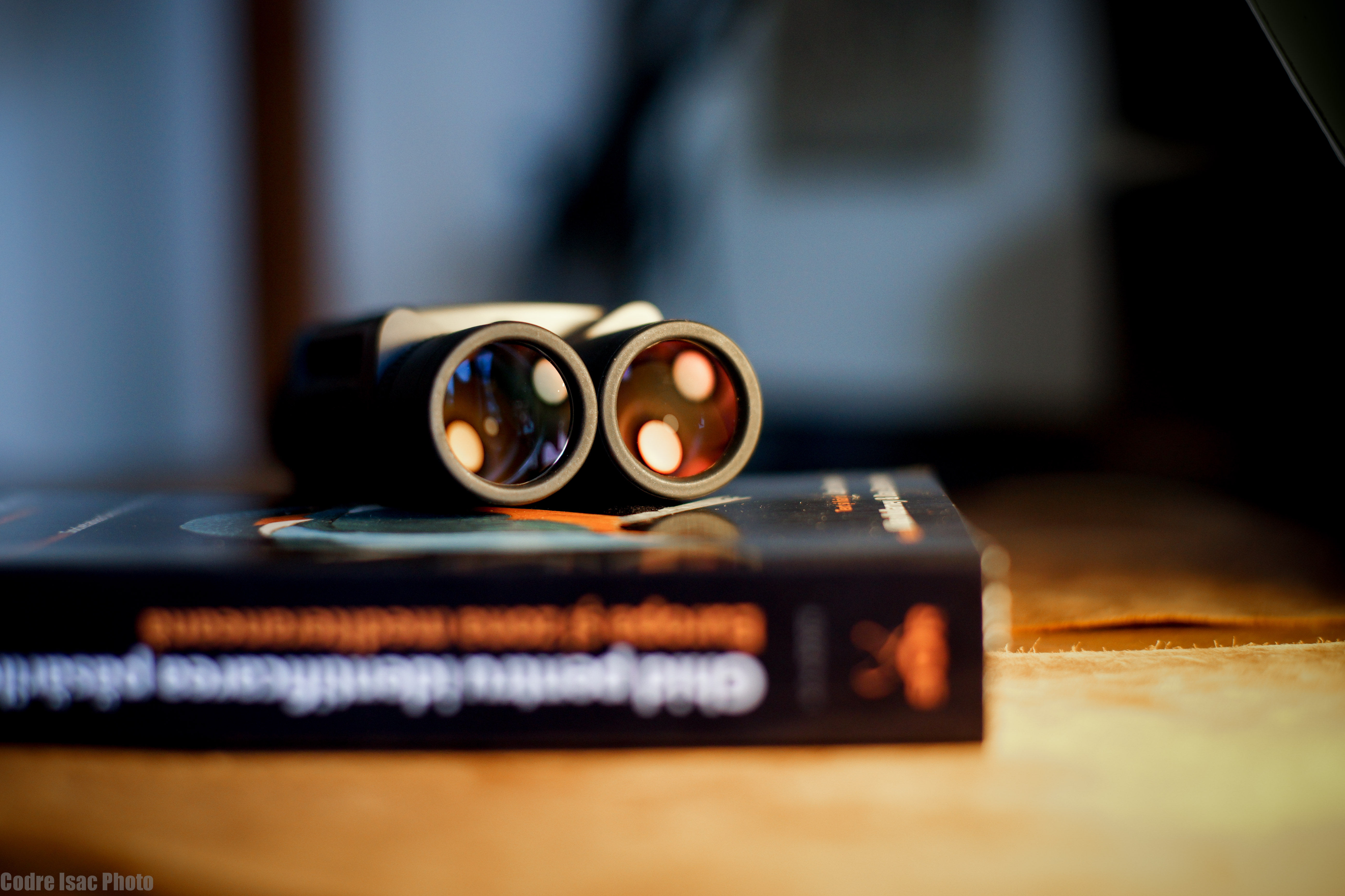

Prismele au corectie de faza (phasecorrecting coating P40 and HighLux-System HLS®) asigurand un contrast, rezolutie si transmisie ridicata dupa cum voi arata mai jos la partea de optica.
Cele 6 lentile din fiecare tub in parte sunt acoperite cu "HDC® multicoating". Iar pe lentilele exterioare "AquaDura® lens coating" este un strat patentat de Leica ce asigura o rezistenta buna la uzura, murdaria sau apa stergandu-se foarte usor de pe suprafata lentilelor exterioare. Fata de mai vechiul model 8x20 BC acest 10x25 BCA are lentilele ocularelor cu aprox. 2mm mai mari in diametru. Stratul antireflex pe oculare are o culoare suberba fiind un tabac ca un vin rubiniu amestecat pe alocuri cu verde. Iar pe obiective culoarea este tot a tabacului, dar mai pal cu frumoase reflexii olive discrete . Aceasta nuanta de tabac este foarte asemanatoare cu cea a Zeissului Conquest HD numai ca la Leica este o nuanta un pic mai desaturata si discreta. Prismele sunt acoperite si ele cu un strat antireflex de nuanta verde pal.
Un aspect care ma ingrijoreaza un pic este ca lentilele exterioare ale obiectivelor sunt iesite prea in afara fiind prea expuse la eventuale loviri. Practic marginea parasolarului este doar de 3mm.
Binoclul nu este etanseizat la apa, fiind doar "splash proof", cred ca asta insemnand ca poate rezista la stropirea unei ploi. Suficient zic eu pentru cam orice scenarii normale neprevazute.

Reamintesc ca pozele sunt la rezolutie mare si se pot marii pentru detalii.
