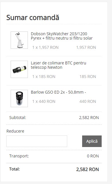

Buna,
As avea nevoie de ajutorul dvoastra cu niste informatii.
Atat mie cat si sotiei mele ne place foarte mult sa observam stelele si luna de pe balconul nostru micut din Cluj Napoca. Fiind oarecum la marginea orasului se vad destul de bine in noptile senine.
M-am hotarat sa-i fac sotiei mele ca si cadou de craciun un telescop. Asa ca dupa multe jonglari intre refractor SkyWatcher 90/900 EQ2 si Newton SkyWatcher 130/900 EQ2 si documentari pe multe forumuri am ajuns la concluzia ca cel mai potrivit pentru bugetul meu ar fi un Dobson SkyWatcher 203/1200 Pyrex https://telescop-expert.ro/dobson-skywatcher-2031200-pyrex_100102.
O grija pentru mine ar fi ca nu o sa-mi incapa pe balcon (are doar 110 cm latime) dar l-as mai putea folosi din apartament deoarece am ferestre velux).
Am atasat o poza a cosului de cumparaturi(am mai adaugat niste accesorii de care cred eu ca as avea nevoie).
As aprecia tare mult parerile voastre despre acest telescop, daca credeti ca o sa imi incapa pe balcon si daca e sufiecient continutul cosului pentru inceput (sper sa fie suficient pentru ca deja mi-am depasit bugetul Smile) )
Va multumesc anticipat

MesajTrimis: 11 Oct 2019 19:14 Download mesaj
Paca n-as adauga si colimatorul laser deocamdata, exista metode mai ieftine pentru verificare a colimarii. Barlow-ul este 2"?

MesajTrimis: 11 Oct 2019 21:53 Download mesaj
Da, am ales Barlow de 2" ca sa potriveasca cu focalizatorul.

Ce latime are balconul ?
Ce inaltime are parapetul ?
In nici un caz sa nu trebuiasca sa va aplecati inafara lui!
Focuserul este hibrid ,accepta atat oculare si Barlow de 2'' cat si de 1.25''.
Barlow-ul de 2'' este scump si absolut inutil,cel putin acum.
Muuult mai util ti-ar fi un cautator RACII 9x50mm sau 8x50mm.
Nu fac reclama dealerului ,doar ca exemplu :
https://astromagazin.ro/cautatoare/2271-cu...-9x50.html
Succes,Mircea

MesajTrimis: 11 Oct 2019 23:24 Download mesaj
Alegerea este foarte buna ca si telescop . De filtre chiar nu ai nevoie , si este f periculos avindule , esti tentat sa te uiti la soare cu 0 experienta .. .Eu alegeam oferta "Dobson SkyWatcher 203/1200 Pyrex + ocular Planetary 4mm - 1,999.75 RON " mult mai util la Saturn , planete , roiuri , duble ...
Daca comanda este inchisa , e cam tirziu , poate telefonic ...
Eu am exact 110cm latime balcon si bag si EQ 6 si tubul de 203 , sau Dob 254 . Nu ai 110cm , ca ar insemna sa il razi de toti peretii. Acum nu o sa vezi tot cerul , dar cimpul fiind in miscare , e suficient cit sa treaca luniile cu multa umezeala si frig . Bafta

MesajTrimis: 12 Oct 2019 09:59 Download mesaj
Buna,
Multumesc pentru informatii.
Inca nu am dat comanda, mai astept sa ma mai documentez si sa vad ce pareri aveti dumneavoastra.
Initial am crezut ca si oculare sunt de 2" si de aceea am ales acel Barlow dar am aflat ca sunt de 1.25" asa ca voi lua unul mai ieftin (115 lei).
Balconul meu e lat de 110 cm si inalt tot de 110. Nu prea am cum sa ma aplec peste Smile
Telescopul vine cu un Cautator: 9x50 SpringLoad. Nu e ok acesta?
Cred ca asa o sa fac, vad mai tarziu de filtre Smile
Cred ca asa o sa imi arate comanda

MesajTrimis: 12 Oct 2019 12:36 Download mesaj
Eu nu am fost deloc multumit de ocularul planetary de 4mm skywatcher luat demult si folosit pe newton 200/1000, imaginile erau foarte neclare, nu aducea nimic in plus, prea puternic pentru balcon, sau ceva nu era in legatura cu el. De asemenea nici colimatorul laser nu a adus un bebeficiu, si nici barlowul de 1.25 skywatcher nu prea l-am folosit des.
Eu as lua doar tubul cu un ocular de 25mm cu care vine, cel de 10 daca vine si el la pachet de asemenea nu mi-a placut.
Lumea avea cuvinte de lauda la adresa unui ocular UWAN de 7mm de la TS, costa 100E, as incerca macar de dragul unghiului aparent mare, banui ca Luna s-ar vedea interesant prin el.
Cand comanzi online stiu ca exista tentatia sa adaugi in cos cat mai multe ca doar e gratis... Smile.

MesajTrimis: 12 Oct 2019 13:55 Download mesaj
Ocularul de 4mm e bun pentru determinarea capabilitatilor de magnificatie a telescopului, altfel posesorul se va intreba permanent ce s-ar fi putut vedea cu un ocular de focala mai mica decat cel de 10mm din dotarea initiala. Seeing-ul oricum isi are legea lui unde nici o formula teoretica de marire maxima nu mai e valabila Smile. Eu pentru inceput cel putin as renunta la Barlow si as opta mai degraba pentru un filtru UHC daca tot e vorba de observatii urbane si daca as mai vrea sa vad si altceva dupa ce apun Jupiter, Saturn si Luna dupa blocul vecin in perioada asta Smile ....

MesajTrimis: 12 Oct 2019 14:10 Download mesaj
Si eu as renunta la barlow. Pentru ca e bine sa iti iei daca vrei cu timpul oricum unul de calitate care te va costa de la 100euro in sus, dar va merita pentru ca nu iti va "trage in jos" viitoarele oculare mai bune. Dar mai intai foloseste ocularele cu care vine in dotare si tot cu timpul iti vei lua si alte oculare mai de calitate. Nu investii acum in multe accesorii care, chiar daca ti se par ieftine in comparatie cu telescopul, vei ajunge cu timpul singur la concluzia de a le schimba cu ceva mai bun. Deci ori ceva bun cumparat de la inceput, ori cu ce vine minim in dotare telescopul.
Un exemplu de oculare bune "pe viata" si nu prea scumpe, sunt cele Plossl de la TeleVue.
Daca vrei totusi si un ocular cu focala mica la preturi decente imi vine in minte seria SkyWatcher UWA 58 grade. Au o definitie foarte buna si sunt comode de privit prin ele. Eu il am pe cel de 3.2mm si sunt multumit. Sau la alta clasa de pret, dar mai bune, sunt cele de la ExploreScientific seria de 82grade au un 4.7mm foarte bun. Campul vizual de 82 grade te va ajuta la vizual sa reincadrezi mai rar obiectele in ocular.

MesajTrimis: 12 Oct 2019 19:14 Download mesaj
Ocularele , barlow se pot lua si second in timp . Totul este important , dar daca nu ai setul complet de oculare , si plaja de maririi acoperita prin barlow , care mai trebuie si la video/foto astronomie , se cheama ca ai bagat banii in ceva "inutil". Acel barlow GSO 2X 2"cu reductie 1,25 este necesar ca aerul , (eu am identic dar de la Tele Vue luat second de pe forum ) trebuie si la DSO cu oculare pe 2" si in viitor pentru DSLR astrofoto .

MesajTrimis: 13 Oct 2019 12:40 Download mesaj
Buna,
Multumesc mult pentru raspunsuri desi acum sunt putin confuz Laughing
Colimatorul o sa il cumpar 100% pentru a ma scapa de o grija. Am vazut ca sunt metode mai ieftine de colimare dar cu laserul mi se pare cel mai simplu.
Legat de Barlow, inteleg ca cel cu 115 lei e ieftin si ma gandesc ca nu e foarte bun dar si ocularele care vin cu telescopul sunt pe 1.25". Daca l-as lua pe cel GSO ED de 2" am ce face cu el? Il pot folosi?
Cu timpul o sa vreau sa-mi iau si alte oculare mai bune, ma gandesc ca de 2" is mai ok decat de 1.25", nu?

MesajTrimis: 13 Oct 2019 14:44 Download mesaj
In general la oculare orice distanta focala poate fi posibila atat in format 1,25" cat si 2". Diferentele constau in campul vizual mai mare si confortul marit de utilizare permise de formatul 2" si desigur, pretul mai mare la 2". Exceptie fac unele design-uri optice (gen Nagler la oculare cu camp de peste 80 si 100 de grade) care desi necesita volumul unui format pe 2" pot fi folosite atat pe 2" cat si cu adaptoare pe 1,25" fara modificarea campului vizual.
Cat despre Barlow 2x eu il consider necesar la astrofoto si daca vrei sa ai asigurata o plaja larga focala folosind un numar limitat de oculare, gen 10, 15 si 25 si 40mm comparativ cu oculare mai multe pentru focalele rezultate anterior cu Barlow. Uneori mai creste si confortul in utilizare la ocularele de focala scurta, ex. 10mm + Barlow e mai confortabil (eye relief marit) decat un ocular de 5mm sa zicem din aceeasi gama.
Mesaje: 10271
MesajTrimis: 13 Oct 2019 15:03 Download mesaj
Standardul de 2'' se justifica doar la distante focale maricele ,gen 30mm,25mm ,20mm.
La distante focale scurte e gargara de marketing si risipa de metal si plastic deoarece lentilele fiind de diametru mic ,mai mic de 30mm ,la ce bun grajdu' mare daca armasarul e ponei !?

MesajTrimis: 13 Oct 2019 15:21 Download mesaj
Foarte adevarat, dl. Pteancu, mai ales daca te uiti la un Kokusai Kohki Fujiyama de 5mm pe 1,25" si un Hyperion tot de 5mm dar pe format 2" chiar daca are numai adaptor la 1,25". Au design-uri diferite dar primul e de 10 ori mai usor, are volum de 5 ori mai mic, ofera calitate vizuala de 10 ori mai mare si e apropiat de pret cu al 2-lea.

MesajTrimis: 13 Oct 2019 20:48 Download mesaj
Dan O. a scris:
Daca e decolimat o sa ai o grija in plus...
