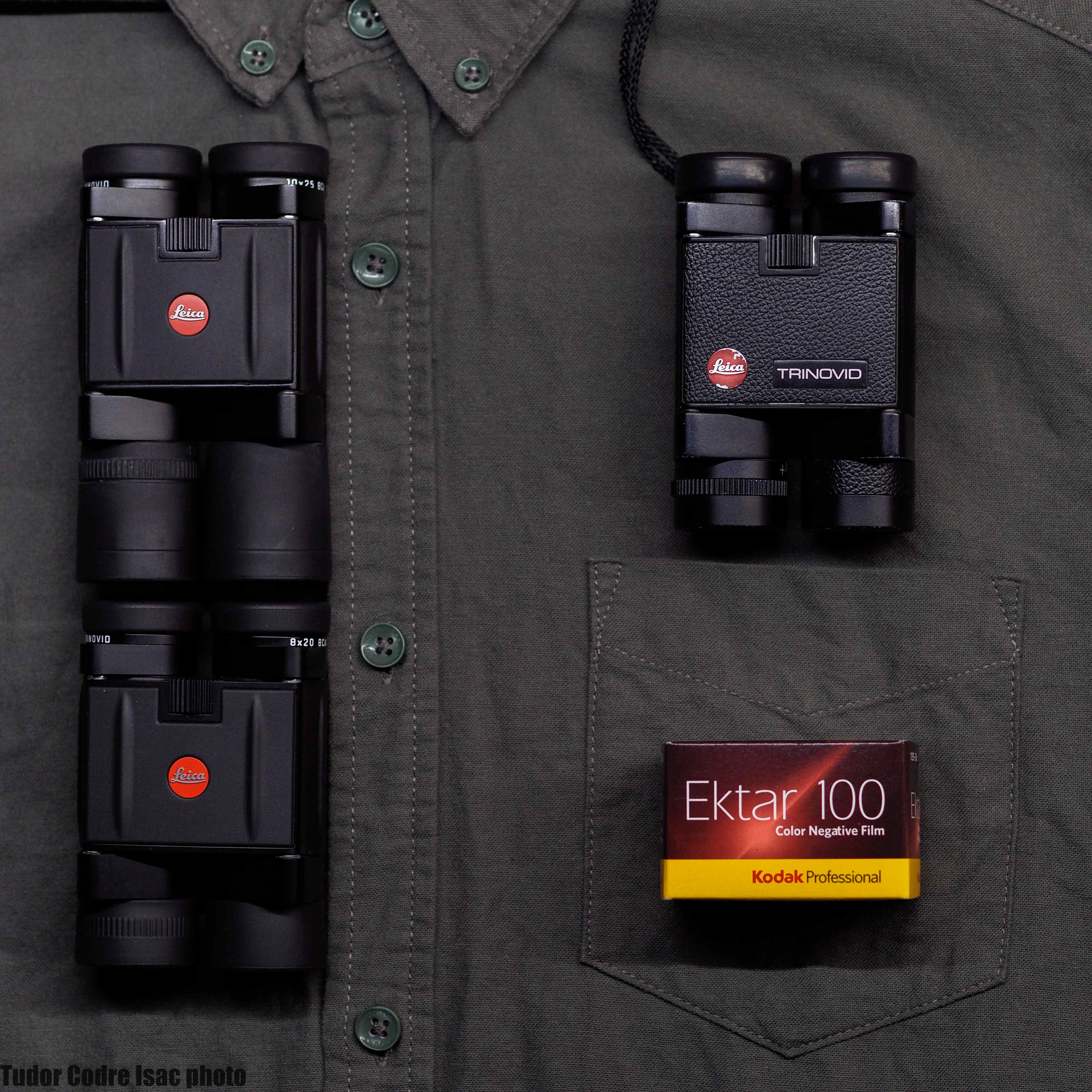

In cele ce urmeaza voi compara trei frati "de sange":
Leica Trinovid 8x20 BC (an fabr 1988) https://www.astronomy.ro/forum/viewtopic.php?p=201979#201979
Leica Trinovid 8x20 BCA (an fabr 2020) https://www.astronomy.ro/forum/viewtopic.php?p=206065#206065
Leica Trinovid 10x25 BCA (an fabr 2007) https://www.astronomy.ro/forum/viewtopic.php?p=188707#188707

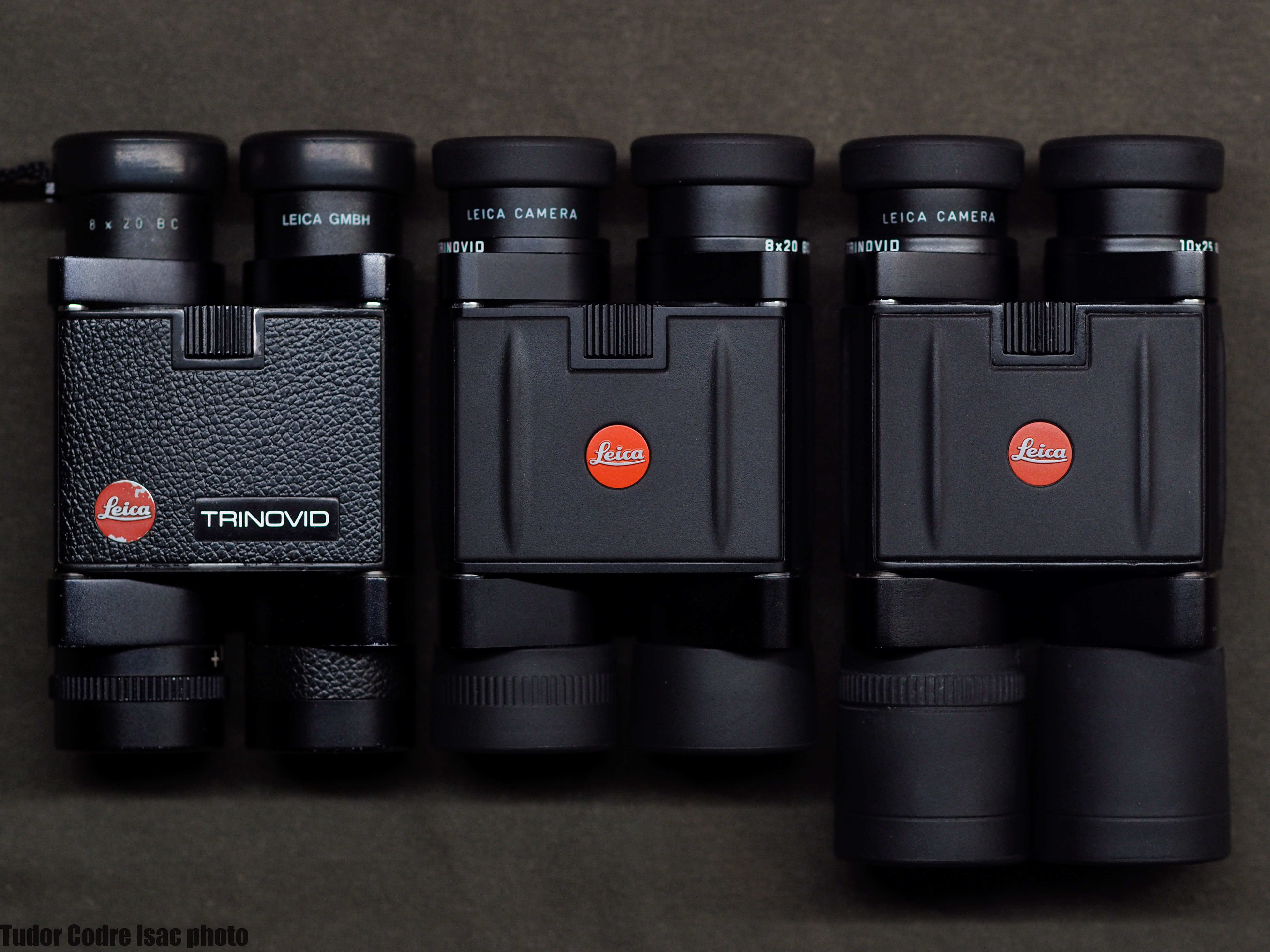

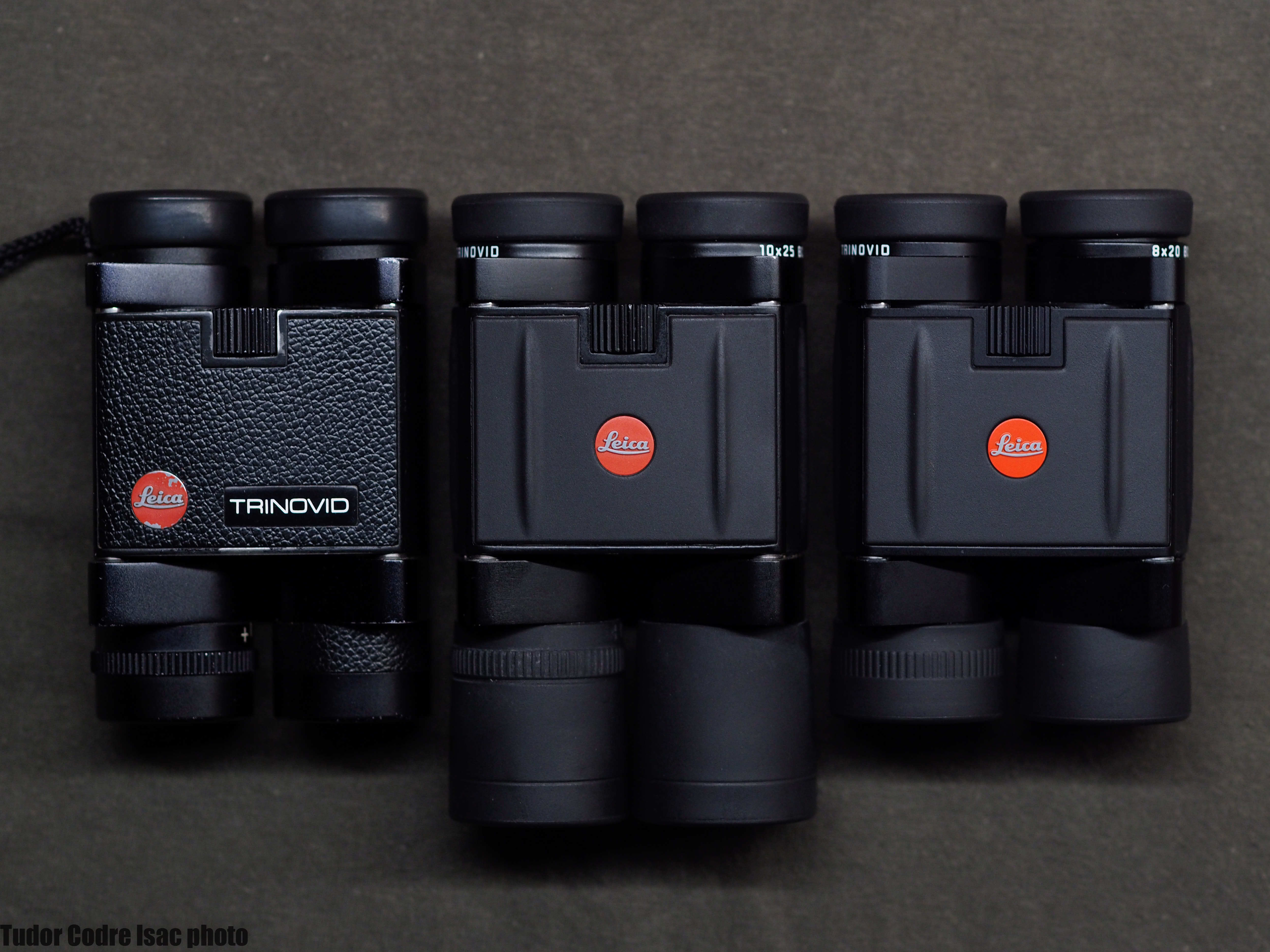

Mecanica
Mecanic toate 3 variantele sunt foarte asemanatoare, doar ca variantele 8x fata de cea 10x se diferentiaza prin lungimea mai mare a tuburilor obiectivelor, in rest formatul structurii fiind identic. Aceste binocluri de buzunar acum se fabrica doar in varianta cu armura (BCA), variantele mai vechi se fabricau si in varianta cu piele (BC). Structura este din aluminiu, iar atunci cand le tin in mana am senzatia unor obiecte de inalta calitate, mecanica fiind de top! De exemplu balamalele binoclului vechi, dupa 33 de ani, inca mai opun rezistenta pastrand distanta interpupilara corecta!

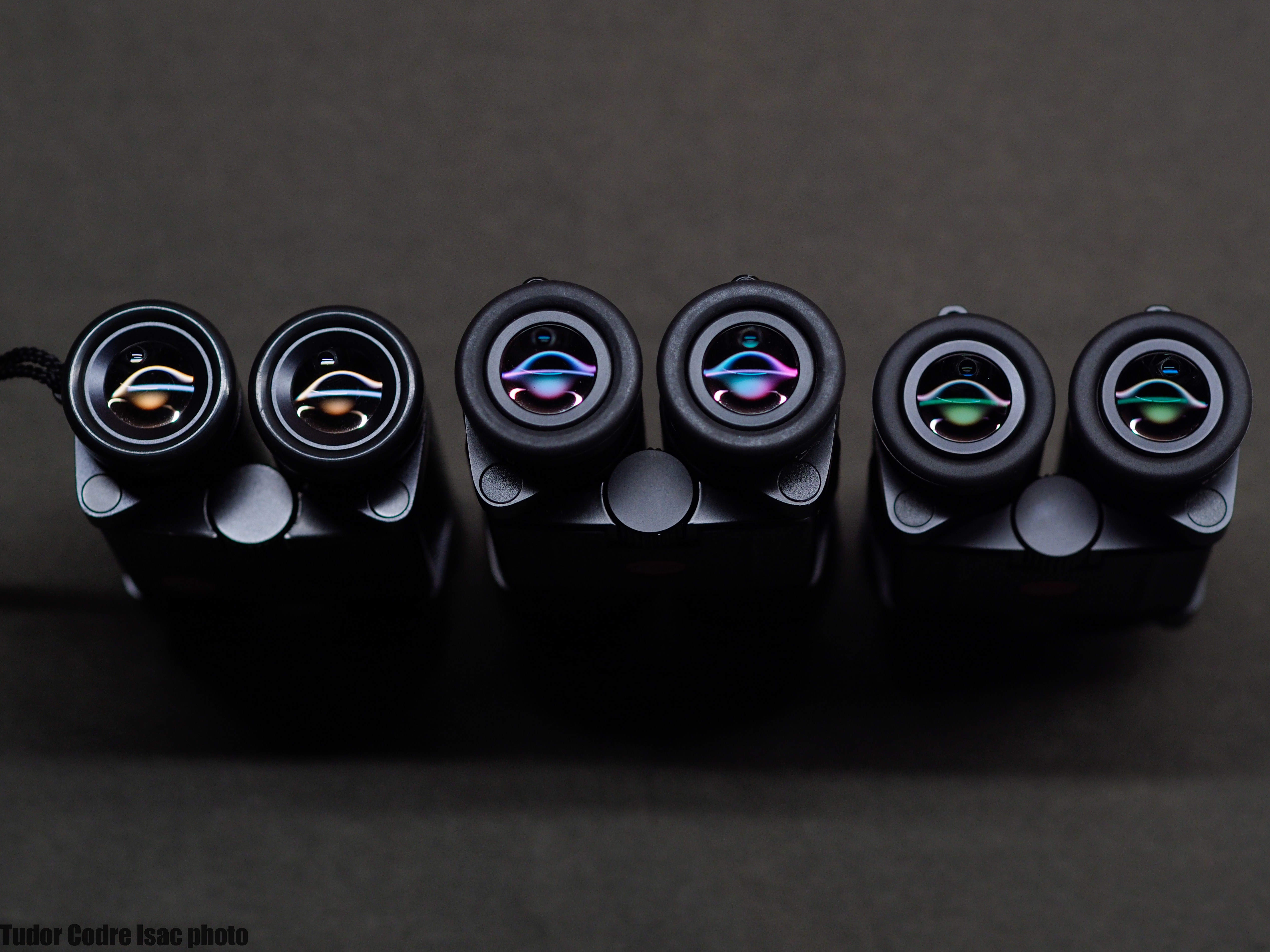

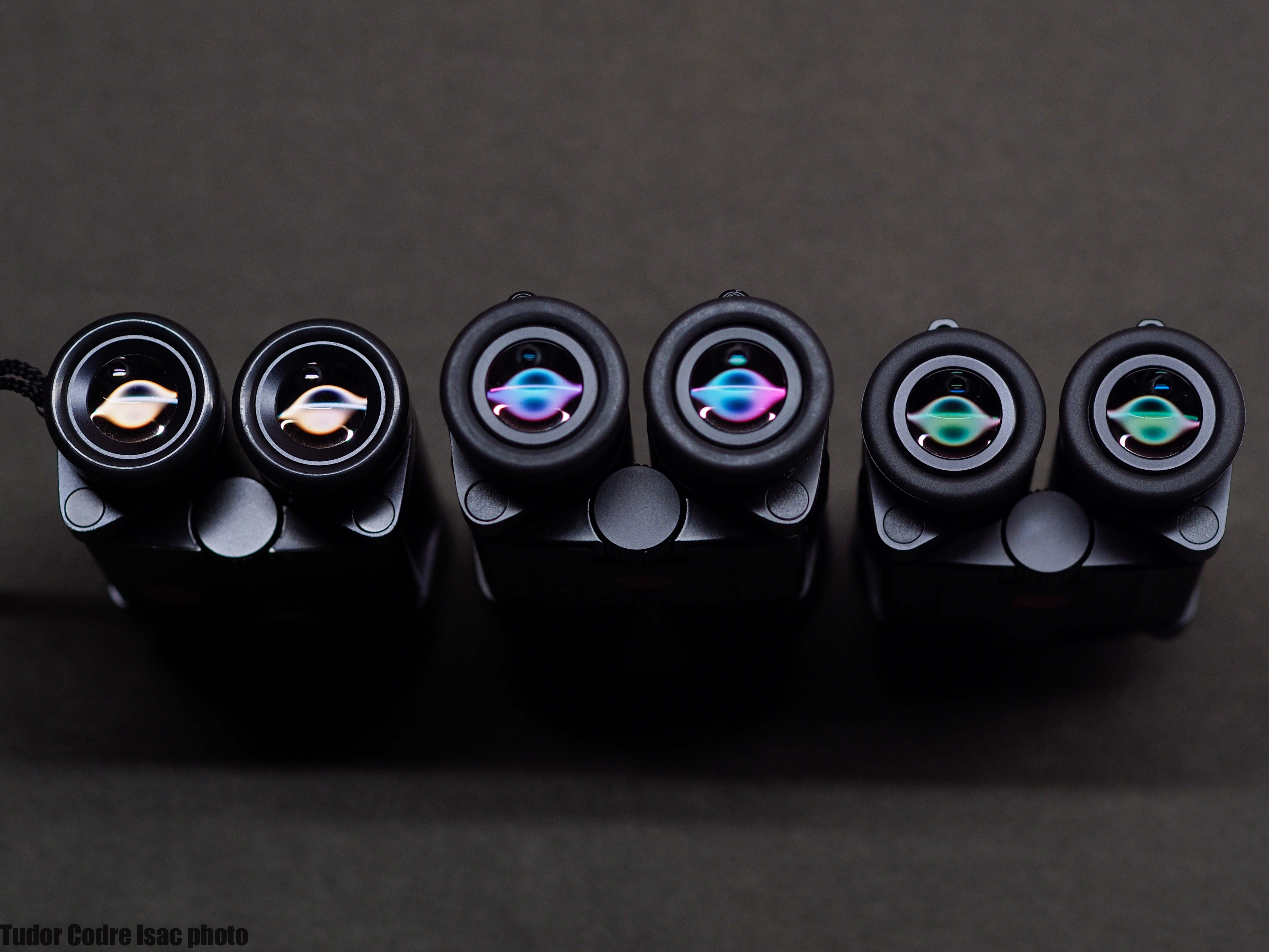

Date tehnice optica
Formula optica a ramas neschimbata de cand seria de buzunar Trinovid a aparut. Toate trei binoclurile au 6 lentile pe fiecare tub. Insa producatorul indica in variantele noi imbunatatiri ale ocularelor si straturilor antireflex, identice cu cele de la modelele mai scumpe Ultravid. (-phasecorrecting coating P40 si HighLux-System HLS®- lentilele sunt acoperite cu "HDC® multicoating" )
Culorile straturilor antireflex sunt diferite la aceste 3 variante astfel:
8x20 BC are depuneri SC, albastru indigo pe obiective si auriu pe oculare. Prismele par a avea o nuanta palida galbuie (sau pot fi netratate ?)
8x20 BCA are depuneri FMC, culoare tabac pe obiective (aceeasi nuanta cu coatingul T* de la Zeiss Conquest HD doar ca mai inchisa), verde inchis pe oculare si verzui galbui pe prisme
10x25 BCA are depuneri FMC, tabac/olive pe obiective, tabac/verde pe oculare si bleau pe prisme
Mecanica, finisaj si specificatii tehnice
Binoclu---------------------------8x20 BC-------8x20 BCA--------10x25 BCA
Finisaj si design--------------------***-------------**-----------------**
Camp vizual------------------------***----- -------***----------------**
Eye relief----------------------------**----- -------- **------- ---------**
Distanta min. de focus-------------***------------ ***----------------**
Greutate----------------------------220g------------225g--------------250g
Punctaj-----------------------------11*-------------10*--------------- 8*

Varianta 1988 uimeste prin eleganta, printr-o claritate naturala pe timp de zi si printr-o imagine placuta foarte comoda pentru un astfel de binoclu ultracompact.
Variantele noi au o performanta optica inca si mai mare, cu o claritate brutala, as zice aproape nenaturala.
Toate aceste trei binocluri mici, cu pupile de iesire de 2.5mm, necesita tehnica si acomodare. Trebuie o perioada de imprietenire cu ele, apoi totul merge uns.
Pentru caracteristicile optice preferatul meu este 10x25 BCA,
Pentru eleganta si frumusetea finisajelor preferatul meu este batranul 8x20 BC,
Iar 8x20 BCA imi place ca uneste avantajul volumului extrem de compact cu calitatile optice ale fratelui sau mai mare 10x
In consecinta mi-am umplut de trinovizi casa dar si site-ul Smile
