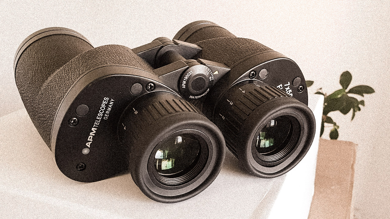

APM 7x50 ED APO este un binoclu extrem de frumos! Tuburile imbracate in imitatie de piele si forma corpului ii dau un aer extraordinar de apetisant. Are linii clasice semanand cu binoclurile din anii '70. Rezolutia este insa din anii 2020 atat pe centru cat si pe margini Smile Este un binoclu foarte luminos cu un contrast foarte bun, cam la fel de luminos cu Fujinon 10x50 pe timp de zi. Distanta de privit la oculare este foarte comoda 23mm. Fiind un 7x este foarte stabil in maini, iar campul de profunzime e atat de mare incat clarul il faci o data si uti de el cu zilele Smile Tocmai de asta eu ii vad aplicatii mai mult terestre sau maritime. Aberatiile cromatice sunt foarte bine gestionate!
Din punctul meu de vedere singurul minus este AFOV-ul mic de numai 52,5 gr. Acest AVOF eclipseaza enorm impresia campului vizual mare de 7,5 grade. Este un aspect imediat observabil. La astro acest lucru este inca si mai suparator, avand impresia ca te uiti printr-un tunel. Totusi acest 7x50, are ceva aparte, chiar daca eu nu sunt inebunit dupa binocluri 7x50, care te face sa te indragostesti de el, e ca o bijuterie vintage (vezi poze)!

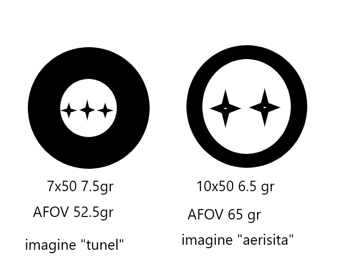

Ca sa fiu mai explicit: Campul de 7.5 grade produce efectul de tunel indirect in raport cu puterea 7x. Pentru un binoclu 7x 7.5 grade sunt cam putine dand un AFOV de doar 52.5gr. Sunt binocluri 8x care au FOV-ul chiar peste 8 grade deci un AFOV de cel putin 65gr. Deci e vorba de perceptia diametrului campului vizual aparent nu de largimea campului vizual real. Degeaba am camp vizual mare daca e "inghesuit" intr-un diametru aparent mic. Cu APM 7x50 imi dadea impresia ca ma uit la cer cum ar fi reflectat pe luciul apei unei fantani.
Am exagerat putin efectul in schite sa ca sugerez cumva mai bine ce am vazut prin APM 7x50

Ceea ce trebuie de tinut cont este ca Eyeshildurile maresc efectul de tunel direct proportional cu lungimea lor (evident cu lungimea eyerelifului cam cum zice bine Mircea). Dar eliminarea eyeshildurilor , indiferent de eyerelief si privind fara sprijin pe arcade in acest caz, elimina enorm efectul de tunel. Efectul de tunel este direct proportional si cu grosimea "ramei", daca pot zice asa, a lentilei ocularului ... cu cat marginea este mai subtire cu atat efectul de tunel se diminueaza si lasa efectul de hublou. Cu alte cuvinte efectul de hublou nu are o legatura prea mare cu campul efectiv al binoclului, motiv pentru care difera de notiunea de "wide".
Mesaje: 3640
MesajTrimis: 29 Iun 2020 13:24 Download mesaj
Oricum cel mai spectaculos efect de hublou este atunci cand ai o distanta de privit la oculare (eye relief) mai mare pentru ca atunci poti privi doar printr-o simpla rotire de ochi chiar si pe marginile FOV-ului fara sa iti misti fata din axul optic si fara sa apara 'pete negre de fasole". Cand ai eye relief mic pierzi si din contactul cu realitatea inconjuratore a ocularelor, vazand doar "in oculare" si efectul este mai mic, ne mai vazandu-ti propriile maini ca in figura 3 din desenul meu. Ca sa sintetizam efectul de hublou este un cumul de mai multi factori:
1 raportul dintre lentila frontala si rama ei trebuie sa fie cat mai mare in favoare lentilei
2 Un eye relief mare, pentru ca altfel intri prea mult in lentila si te izolezi de exterior. Aici il inteleg perfect pe Mircea de ce ii place imaginea "izolata" intr-un cadru negru. Si mie imi place asa dar cadrul negru sa nu fie exagerat de gros. Sa fie cam ca in figura 2 din desenul facut de mine.
3 AFOV cel putin 65 de grade ca altfel vei avea bordura neagra foarte lata
4 Arhitectura aye shild-urilor, eventual scoase
Dar discutia vad ca s-a indreptat pe efectul de "hublou" si care, pe mine nu lipsa efectului asta m-a deranjat la APM 7x50, ci AFOV-ul mult prea mic pentru un binoclu 7x. Putea sa detina un AFOV de 63 65gr chiar fara efect de hublou, dar cu imagine mult mai aerisita si cu un cadru negru inconjurator mai mic.
cateva schite pentru edificarea celor zise
1 efect "tunel'
2 camp bine proportionat
3 efect "hublou"
 Marime fisier:  67.19 kb
 Vizualizat:  de 7354 ori
Ultima modificare efectuata tudor la 29 Iun 2020 13:42, modificat de 3 ori in total
