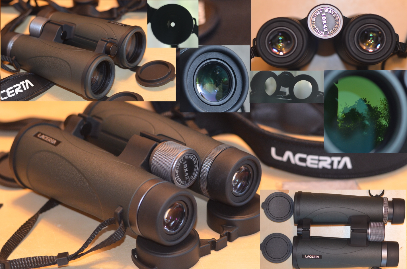

1 PREZENTARE GENERALA
Lacerta, una din firmele care a impresionat in marea majoritate a modelelor testate mai ales prin calitatea sticlei folosite, vine pe piata cu un model nou atacand direct zona iubitorilor de pasari. O miscare oarecum neasteptata si la prima vedere o incercare de abordare a unui domeniu foarte pretentios din punct de vedere al imagisticii in timp real. Iubitorii de pasari doresc un colorit identic cu cel din mediul real, o definitie deosebita a imaginii, o mobilitate, panoramare si reglare cat mai rapida si nu in ultima instanta suficient de multa lumina pentru mediul diurn. Desi aceasta abordare pare curajoasa si riscanta, la un studiu mai atent realizam ca totul nu este altceva dect un marketing perfect pus la punct de oarece experti care se pare ca in ultimul timp isi fac treaba cu mult succes in cadrul acestei firme. Dar pana acolo sa privim noua emisie obiectiv si vedem ce inseamna clasa “Birding” a lui Lacerta…
Un binoclu ce imi aduce aminte in primul rand de mai vechea serie de corpuri Kahles Helia si bineinteles de Lacerta Smart 10x50. Daca insa la modelul Lacerta Smart ma plangeam totusi de aspectul cam simplist si mai putin elegant al formei, iata ca acum Lacerta, desi pastrand linia, face insa un corp mult mai estetic, placut ochiului cel putin ca si prezentare exterioara. Finut elegant dar … lung. Un binoclu lung care ma duce cu gandul inclusiv la seria Nikon Prostaff 7S 10x42 nu numai ca dimensiuni dar si ca economie la sticla. Lacerta invata de la Nikon cum sa scada pretul unui binoclu, intrebarea generica fiind daca “economia” inspirata de la producatorul japonez este compensata calitativ … tot dupa modelul japonez (Prostaff 7S). Un binoclu lung ajuta la micsorarea prismelor dar trebuie compensata pierderea de lumina, diametre mai mici de oculare (fata de “traditia” Lacerta) face economie la sticla, este adevarat, dar trebuie compensata scaderea eye-relifului si ceea ce eu numesc efectul “hublou”. Cineva, pe vremuri, intr-un context oarecum diferit imi zicea “….e o arta sa furi!”.

Mecanica respecta linia Smart 10x50, respectiv o mecanica usoara cele 660 de grame fiind undeva in zona de ideal in ceea ce priveste longevitatea observatiei si tremurului in viziunea “in mana”. Usor de tinut si reglat, rotita de clar se roteste ferm dar extrem de usor asigurand o viteza de focalizare deosebit de mare si foarte precisa. Reglajul de dioptrii este ferm asigurand pozitia fara probleme si mentinand reglajul asa cum trebuie. Toata mecanica este foarte frumos finisata, mult mai placut de cat la modelul Smart 10x50 dar fiind si mult mai estetic si mai comod de folosit. Este un bionoclu pe care practic parca nici nu il simti in maini, pare ca pluteste in fata ochilor fiind, in pofida lungimi ceva mai mari, foarte bine echilibrat. Imbracamintea de cacuciuc este ferma, placuta in palma si are o eleganta deosebita in simplitatea liniilor de design. Totul arata o atentie deosebita la detalii, surprinzatoare pentru un binoclu avand un pret in jurul lui 115 euro. Exista aici o similitudine ciudata cum ziceam cu linia Prostaff 7S dupa care cu iertare sa imi fie, pare copiat.
Binoclu vine cu o curea de prindere foarte reusita cu insertie de neopren moale inscriptionata cu numele firmei, o gentuta atenta lucrata cu pereti dublati cu burete antisoc, si laveta de curatat avand dimensiuni relativ mai mari decat de obicei. Capacele de protectie sunt din material cacuciucat de buna calitate si arata si ca design foarte bine. Acesoriile sunt lucrate foarte ingrijit si curat, cu aceeasi atentie la detalii ca si binoclul in sine. Practic numai de bine … o surpriza sau nu … Lacerta sta foarte bine la acest capitol.

Later Edit: am adugat poze facute cu telefonul mobil prin acest binoclu ... ele nu sunt concludente , dar le-am pus fericit fiind ca am reusit cat de cat niste poze printr-un binoclu tinut in mana Smile
Un binoclu recomandat cu caldura

Mie imi place cum arata acest binoclu. Pare ca are avea o constructie de calitate.
Pozele facute prin binoclu mi se par concludente pentru distorsiunile geometrice, intunecarea spre marginea capului vizual si zona de claritate a campului vizual.
De fapt, daca ma gandesc mai bine, intunecarea marginilor campului vizual este puternic conditionata de cum este exploatat eye relief-ul binoclului prin distantarea camerei sau apropierea ei.
