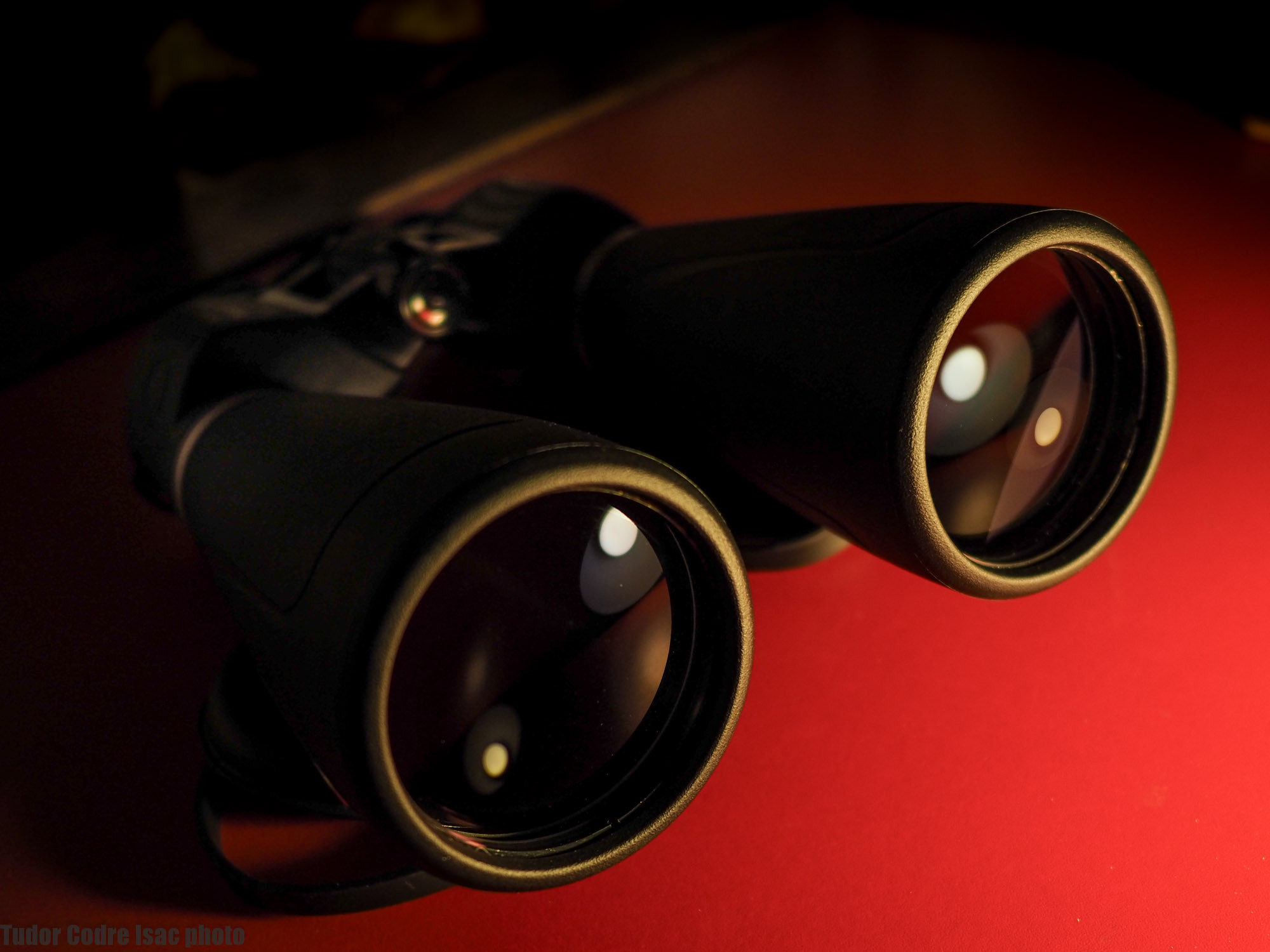

Binoclu are o mecanica si un finisaj de calitate. Toate elementele in miscare ale acestui binoclu au o mecanica bine "legata" si precisa, binoclul avand o constructie robusta. Singura mica exceptie este focusul care se misca putin mai greu, avand o mica miscare de revenire dupa setare, cred datorata unei garnituri de cauciuc de etanseizare. Pentru observatii astro acest lucru nu este o problema pentru ca odata setat asa ramane. Dar la observatii terestre este destul de anevoios procesul de focusare. Deci binoclul este etanseizat la apa si umplut cu nitrogen. Totusi am observat si ceva compromisuri cand vine vorba de calitatea finisajului din interiorul tuburilor. Chiar daca peretii tuburilor sunt complet "vibrati" cu rizuri pentru o mai buna antireflexie, vopseaua de pe montura prismelor este foarte stralucitoare incat ai impresia ca e data cu ulei!!! finisajului din zona prismelor fiind neingrijit. Toate acestea iti contureaza ideea unui control al calitatii mai slab. Tocmai pentru asta acest binoclu trebuie probat inaintea achizitiei (de altfel orice binoclul ar trebui probat)! Ajustarea dioptriei se face precis si ramane ferm pe pozitie la fel si ajustarea distantei interpupilare. Finisajul este placut cu o armura de cauciuc confortabila. Binoclul contrar asteptarilor (1700g) se tine usor in maini fiind usor de stabilizat. Acest lucru se datoreaza si formei ergonomice ce ii ofera o priza comoda.
Ocularele sunt foarte mari avand un diametru de 25mm si este placut de privit prin ele. Binoclul are un eye relief bun de 17mm reali foarte confortabil cu ochelari. Campul vizual este de 4.4gr. si un camp aparent foarte generos de 66gr. (cred ca tipul ocularelor este erfle). Campul vizual l-am probat pe stele si este intradevar de 4.4 grade. Am testat si deschiderea obiectivelor cu o sursa de lumina proiectata prin binoclu pe o linie milimetrica si este de 70mm ca in specificatii.

armura cauciucata
